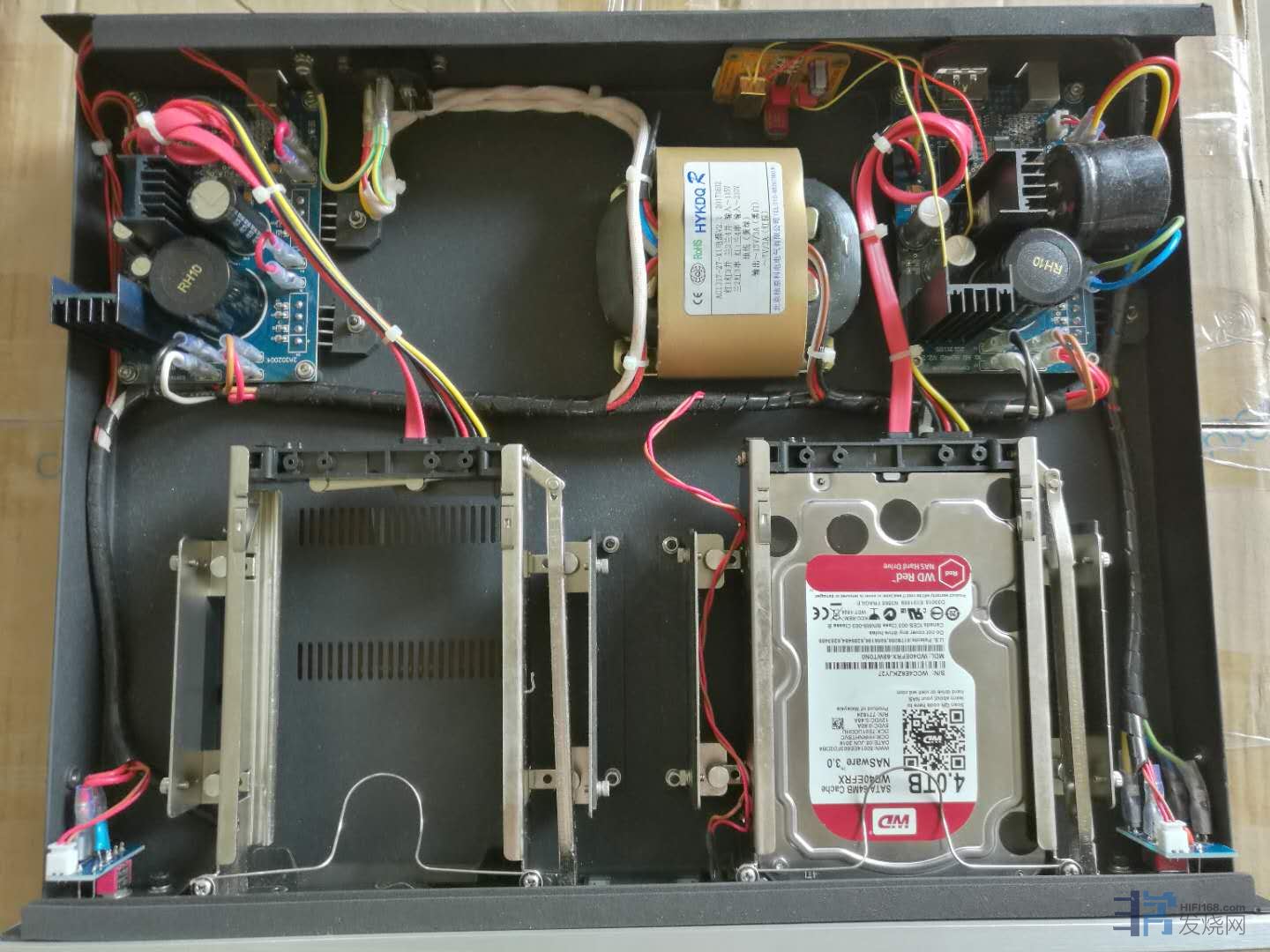

机器到手后,自己换了三越的1A保险管,电源线继续用原来的LDH无氧铜电源线(1K出头),在右侧摩改的硬盘座装上原来的硬盘,开始试听。初步印象是:
1、有所改善,仔细听可以发现,但达不到眼前一亮、一耳朵差别的程度;
2、总体感觉是24BIT资源可能改善5%强,但16BIT资源改善可能有10~15%;
3、改善主要有三方面:一是背景更黑一点点(只是一点点!);二是整个声音更为沉稳(这点比较明显);三是中频和中高频、高频稍微顺滑一些。
目前只试听了3个小时,而且保险管还是新上的,缺少煲的过程,初步印象如此。

后续摩改方案:换SATA线。
欧博X1原配的SATA信号线是普通品种(大约20元那种,在IT中不算太差,但在HIFI中可能看着就不顺眼了)。X1的SATA信号线可以更换,但SATA的电源线电路板那端是焊接的,换起来麻烦。前面有两位发烧友都有升级SATA线显著提升音质的成功经验,所以值得一试。
已经下单买两种不同的SATA线,慢慢比试。
也无风雨也无晴,此心安处是吾乡

分析:升级晶振不及预期的原因。
先说结论:发烧硬盘盒升级晶振应该是正确方向,但采用另设电路板再飞线连接的方案使得升级效果大打折扣。
这几天继续查阅资料,晶振电路设计要求很高。由于是超高频信号,所以传输损失、电磁辐射都会导致信号劣化。因为是非专业人士,不是很懂,大致了解了晶振电路设计的几个要点:
1、晶振要靠近CPU(或需要时钟的电路),路径越短越好(观察一般做数播或解码器的,这个距离一般就是2~3厘米);
2、晶振的印刷电路要有一定宽度(8毫英寸以上),不能走直角或T形,周围一定距离(大约10~20毫米)不能有其他器件(防电磁辐射干扰?);
3、晶振要接地、屏蔽,
4、晶振背面的电路板铜箔应完整保留(防电磁辐射干扰);
等等等等。
由于摩改条件限制,增加的晶振电路板用15厘米的普通电线接到电路板,诸多方面违背了晶振电路设计的原则,其传输损耗和电磁辐射难以保证,在一定程度上使升级晶振的效果打了折扣(我猜也许是进三退二)。
(2018/8/12 18:29:06 上传)
最后编辑马背上的水手 最后编辑于 2018-08-12 18:29:06
也无风雨也无晴,此心安处是吾乡
184#
回复 183楼马背上的水手的帖子
这SATA线要换,太长了。此处一分短,一分强!

关于欧博X1摩改的成本
摩改所用的有源晶振电路板(用以取代无源晶振)是重点,按印刷电路板的标记,找到了“意声电子”淘宝店,是一家广州地区专门做DIY和摩机的店铺,价格还比较公道。
店中有这种有源晶振电路板成品**,价格是30元!是整个电路板,不只是一个晶振。至于电容,估计不是特别发烧的贵价货,大概是ELNA、RUBYCON这个级别的,也就20左右。
整个摩机成本,材料部分大概就是50元左右;而上家说花费了600元(相信他说的是真的)!
感叹:
1、无奸不商、无商不奸,信然!
2、自己动手,丰衣足食。
3、非常期待国内或大或小的商家能认真开发发烧级的硬盘盒,市场不小。
最后编辑马背上的水手 最后编辑于 2018-08-14 11:59:03
也无风雨也无晴,此心安处是吾乡

用欧博X1摩改版听了3天了,在维持第一印象改善的基本判断的同时,发现由此带来的音质下降的问题:高频部分的解析力有所下降,声音的通透感、空气感不如以前的方案,类似于镜头对焦不精确的感觉,幅度大约是5~10%之间。
与原来的方案相比,有得有失,略有进步。
导致高频不如人意的因素,估计主要是SATA数据线。ORICO硬盘盒中,是直接用插座、插针连接硬盘和硬盘盒的,没有这条SATA数据线和SATA电源线。多个香炉多个鬼,此言不谬!
看来换SATA数据线势在必行!
也无风雨也无晴,此心安处是吾乡
