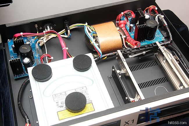

可能我找到了做发烧硬盘盒的关键了:1、电源,2、晶振,3、内部连线(数据线、电源线)。
国内似乎没有专门做发烧硬盘盒的,以前欧博X1是光驱与硬盘盒兼顾,我竟然把这忘了!当年E版还专门做过测评。
既然是发烧级的产品,当然应该有一定的优化,但优化什么、怎么优化,欧博语焉不详,包括E版当年测评时给出了很清晰的内部图,但只讲了使用效果,也未具体说明如何优化的。
发一个当年E版的X1内部图。看得出2点:光驱与硬盘盒电源独立设置,互不干扰;电源部分都是2个稳压电路,估计是两种输出电压,应该是12V和5V。
(2018/8/5 2:59:13 上传)

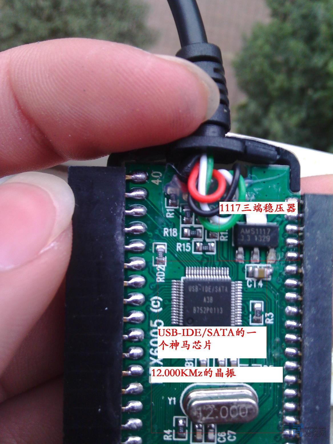

这几天一直在琢磨硬盘盒的问题,本来是小白,幸亏以前学的是理工科,也自学过电子线路和电工学,还一度热衷于摩机(二三十年前的事了),,所以一系列的百度之后,大致有这么几点硬盘盒的专业科普知识:
1、硬盘盒的核心,是SATA转USB电路;
2、SATA转USB电路成熟且廉价,淘宝上零售才不到20元;
3、SATA转USB需要三组电压:12V,5V,3.3V(重点A!),而普通硬盘盒只提供一种12V输入电压(但USB可提供一组5V电压);
4、SATA转USB电路需要一个12M的晶振才能工作(重点AAA!),这个以前没有人提到过!模拟玩电源,数字玩时钟,看来发烧级硬盘盒的设计,这个晶振是关键!
5、如果有接口到线路板的连线(信号线和电源线),会影响音质,应注意线材的品质(尤其是信号线);
6、SATA转USB电路所需3.3V电压,系用5V电压采用LDO获得,所用三端稳压为AMS1117,所以无需从外部单独提供;
7、澄清一个巨大的误区:普通硬盘盒即使外接线性电源也会有开关电源的电磁污染,无法达到发烧级水平(如果是采用DC-DC方案从12V获取5V和3.3V电压会如此,但事实上并非这样);
8、ORICO之类的普通硬盘盒,更换发烧级晶振(高精度、带温度补偿)可能是最直接有效的方法(当然,外接线性电源是前提)!
希望有动手能力的烧友,能够按这种设想去摩改硬盘盒,造福发烧友,自己也可小赚一笔。
上高手拆解SATA转USB电路实物图。
(2018/8/5 3:28:00 上传)
