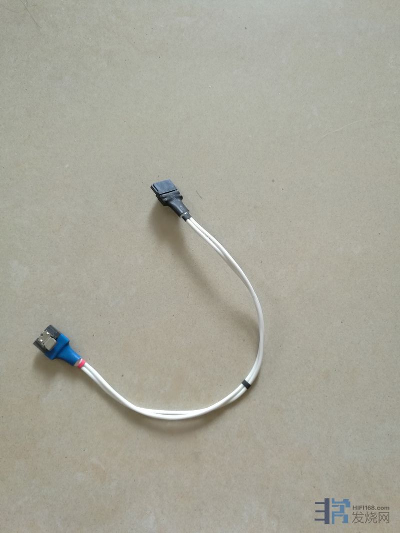

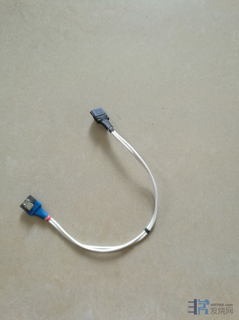

上午收到SATA信号线,本以为换线是非常简单轻松的事情,几分钟能搞定。没想到欧博X1的一个设计使换线变得很复杂、困难,增加了换线的工作量,让人一度几乎想放弃折腾。经过一番查阅资料、试错,花了4、5个小时,终于搞定!
这次换线可以说是一耳朵的提升,高频的解析力、空气感又回来了,不过也有代价(某些方面又退步了!),又是有得有失?!不过只听了十来分钟,不能做定论。暂且不表,目前正在煲线、煲机,过几天再做评价更合适。
SATA线是这种号称6N铜镀银的,很柔软,270元。

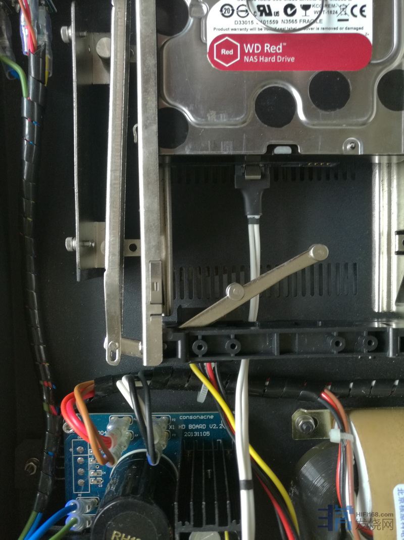

193#

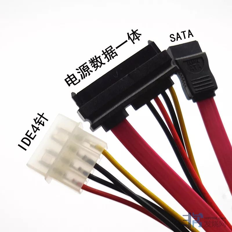

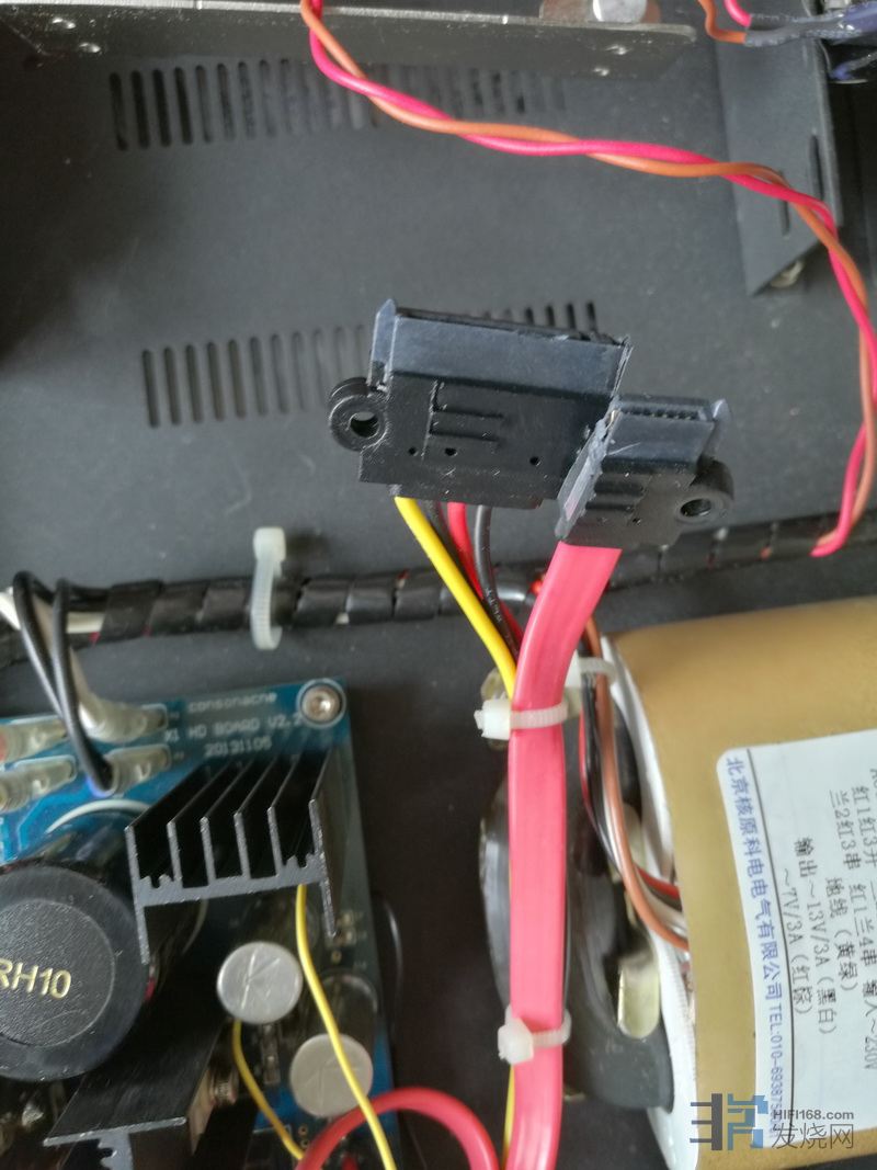

下面谈欧博X1更换SATA信号线的方法,供想摩改的烧友参考。
1、本来以为打开机盖就可以简单换线了,没想到X1硬盘底座的接线是采用SATA电源线和信号线的一体化设计,无法直接使用升级的SATA信号线!
这是为了简化操作和节约成本的考虑,这种一体化的SATA插头+电源线和信号线,淘宝上报价6.8一只。
见图。
(2018/8/15 15:03:50 上传)
最后编辑马背上的水手 最后编辑于 2018-08-15 15:03:50
也无风雨也无晴,此心安处是吾乡
194#

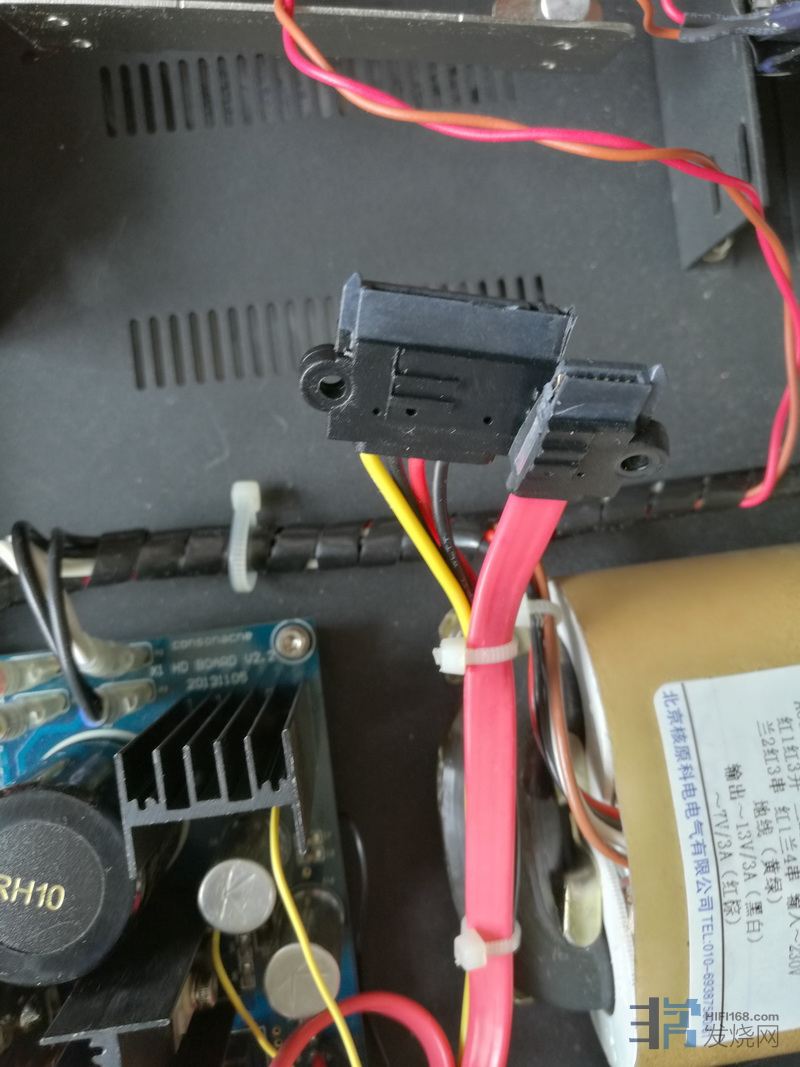

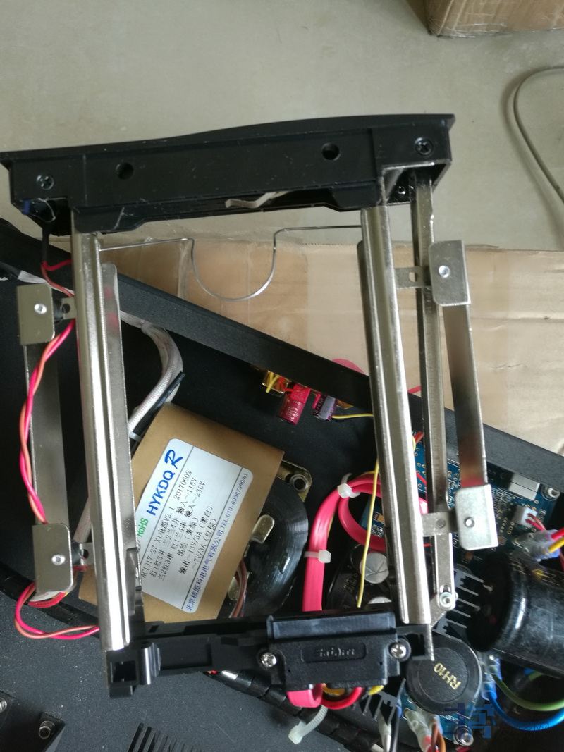

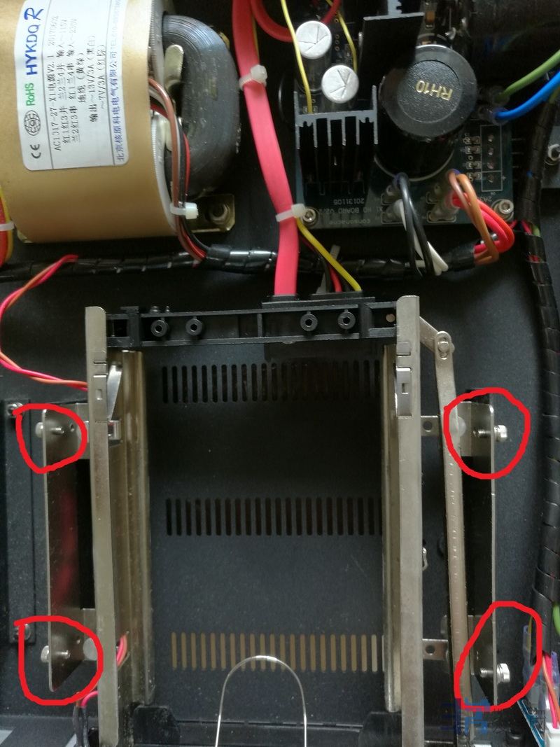

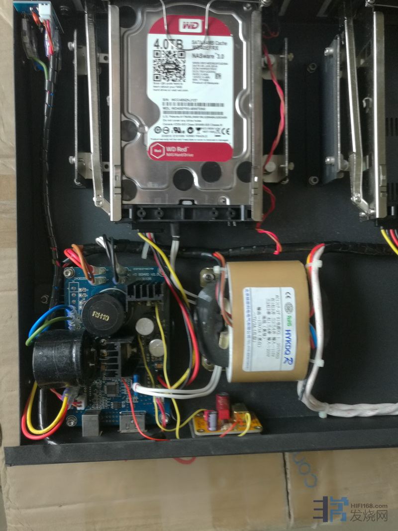

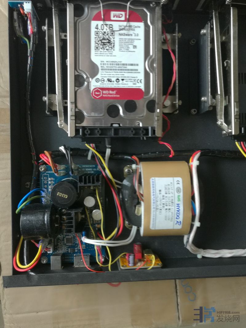

2、发现这问题之后,万分纠结,不懂机械,有种无处下手的惶恐,几乎想放弃。经过一番摸索,找到了解决问题的方法:
1)拆下硬盘支架(卸下4颗螺丝即可),反转180度(翻个底朝天),可以看到一体化的SATA线(由2颗螺丝固定在硬盘支架上);
2)取掉2颗固定螺丝,取下SATA线剪掉一体线中的SATA信号线;
3)保留原有的SATA电源线并用一颗螺丝固定,重新安装好硬盘支架;
4)SATA信号线先连接到主板一端,接硬盘的一端插头待部分插入硬盘后再手工接好;
5)将硬盘完全推进到位,确保电源线连接可靠;
6)硬盘安装完成,重新装上机盖、固定好螺丝,即可使用。
PS.欧博X1大量采用优质的英制内六角螺丝,摩改时需要一套内六角螺丝刀(扳手)。

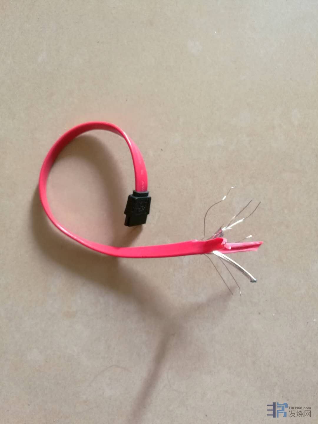

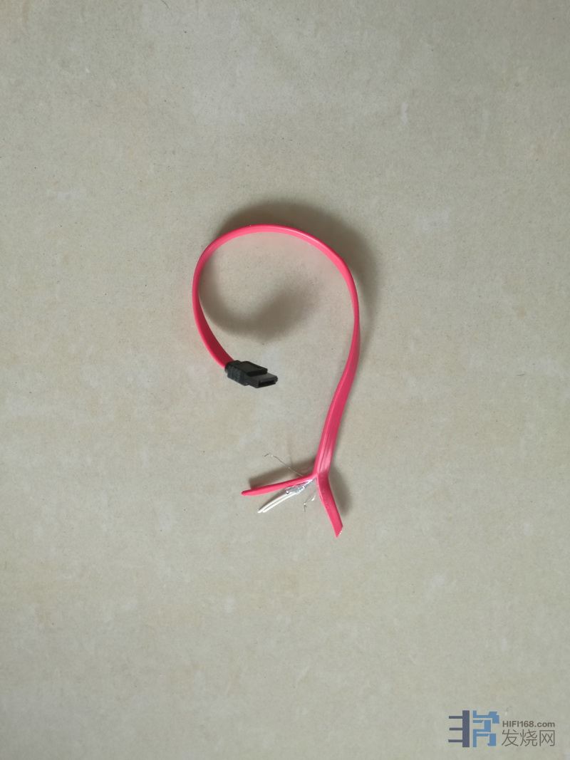

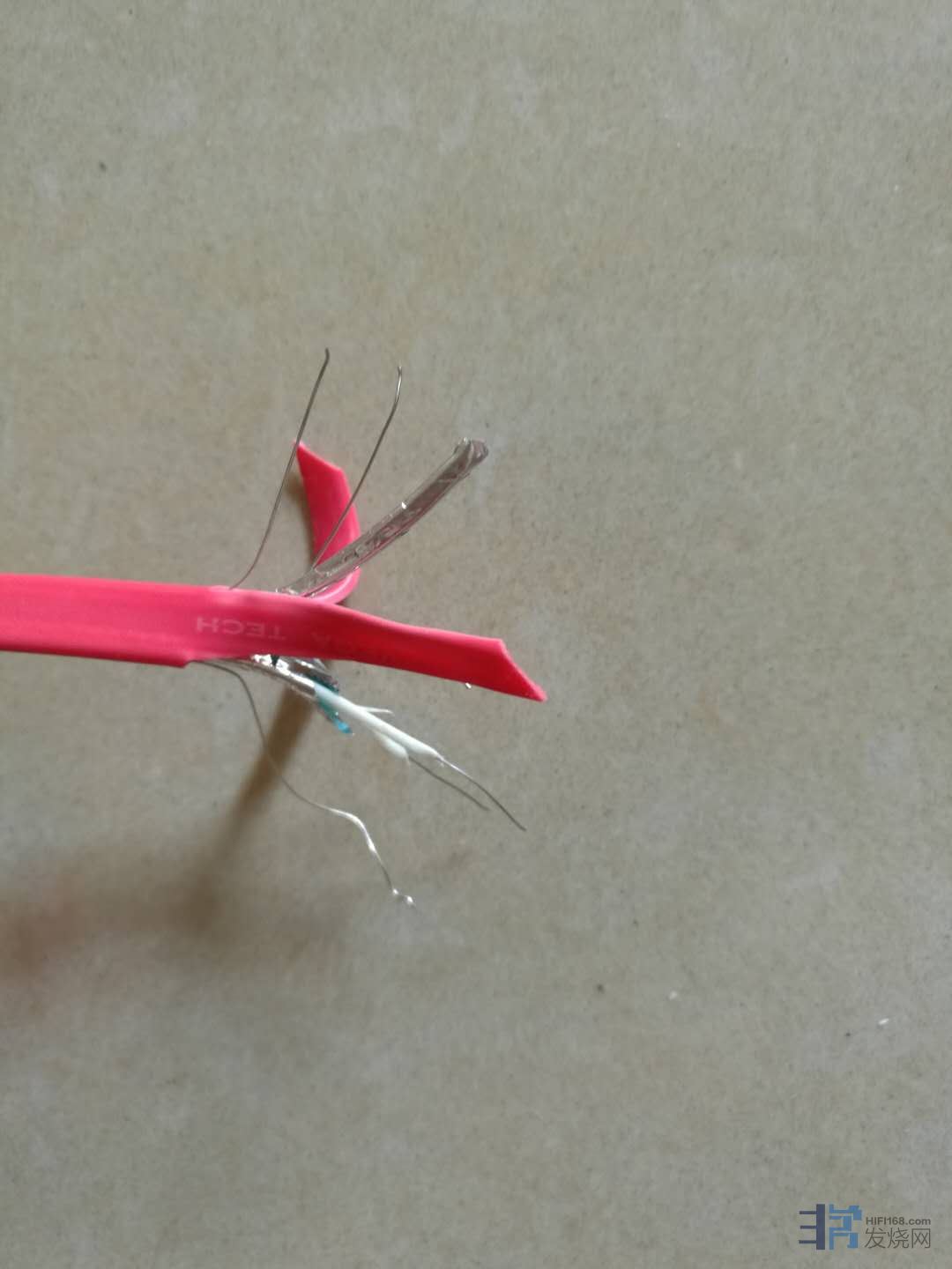

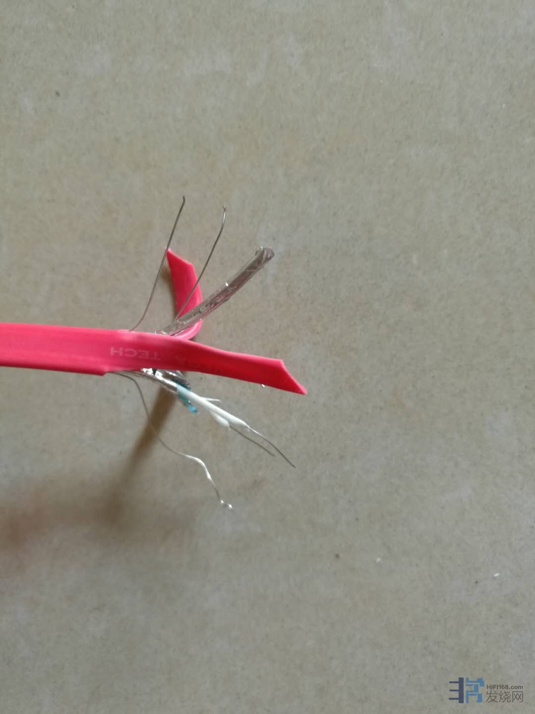

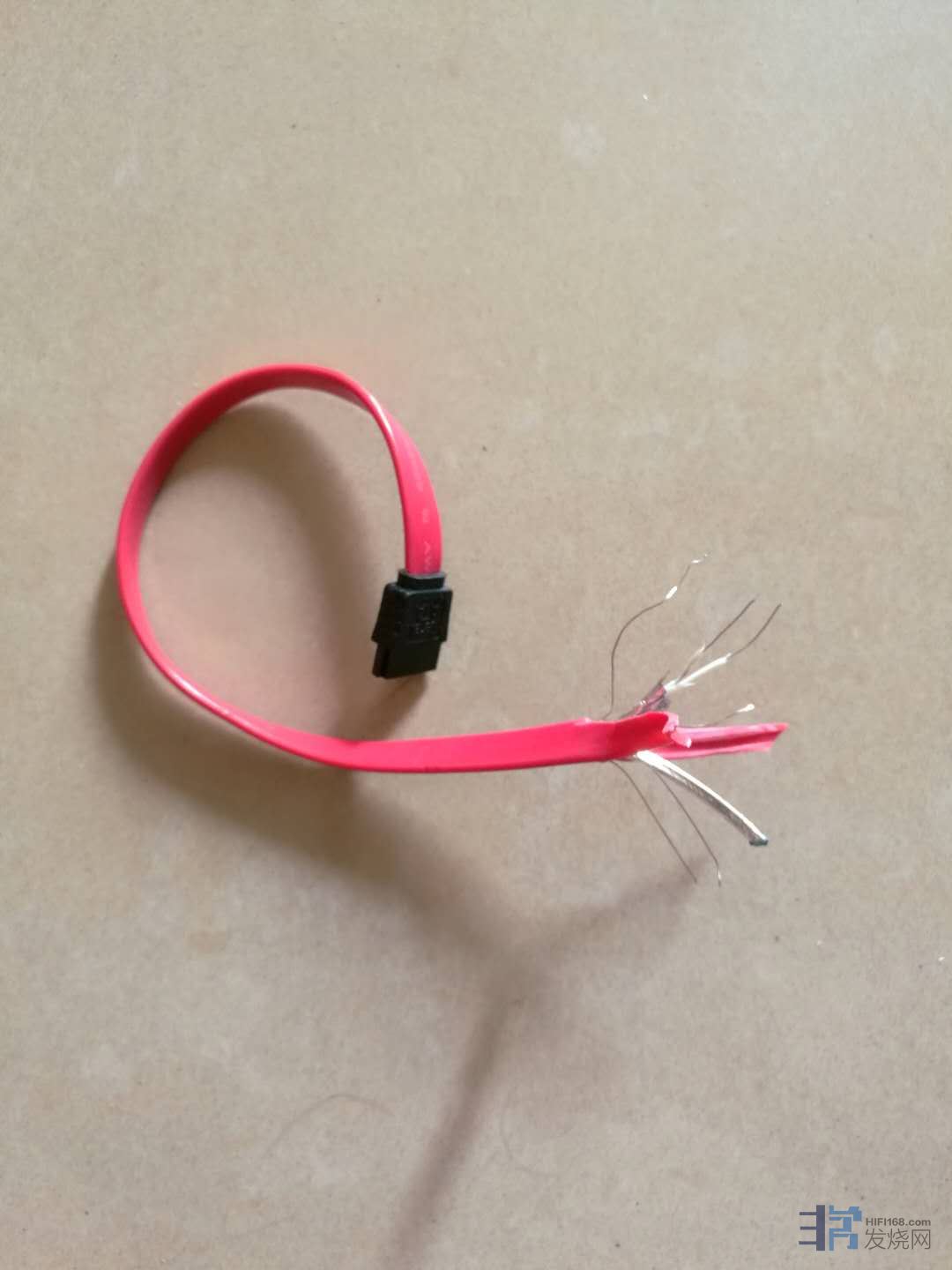

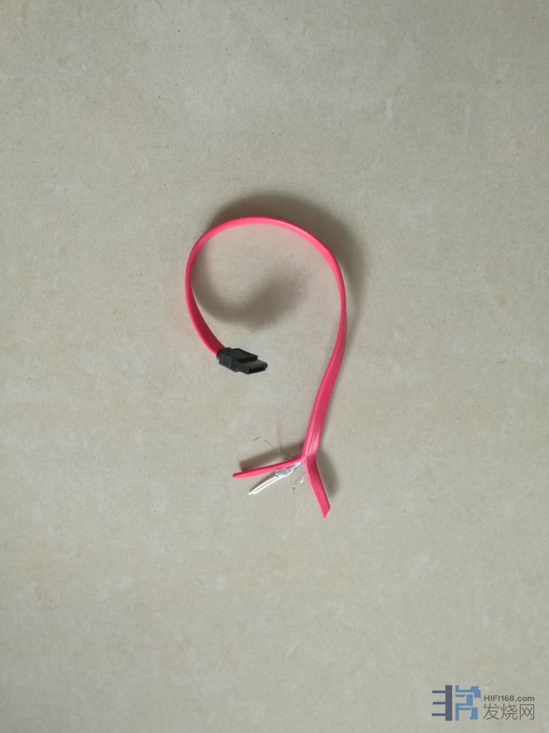

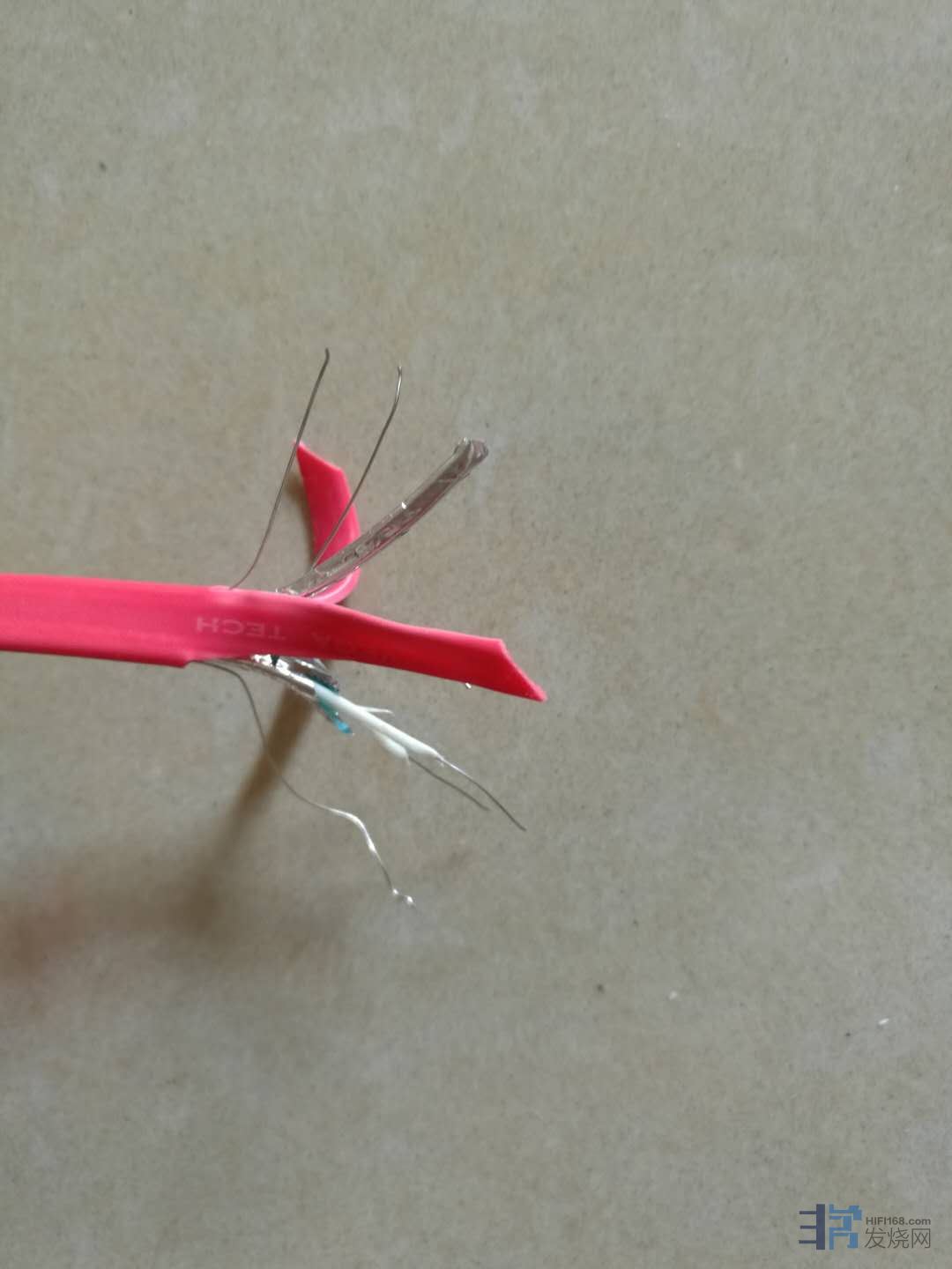

上一个原配SATA信号线的尸体图,看了之后恐怕好多人都坐不住了!

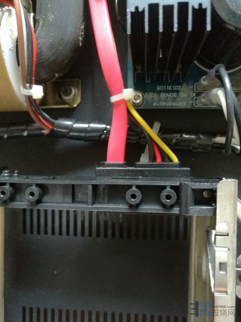

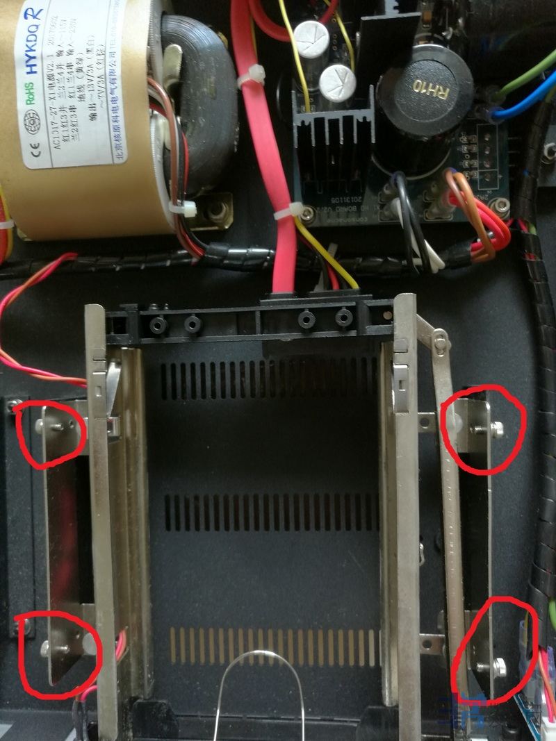

199#
拆掉硬盘支架的关键:4颗固定的螺丝(见图)
(2018/8/15 18:00:45 上传)
最后编辑马背上的水手 最后编辑于 2018-08-15 18:00:45
