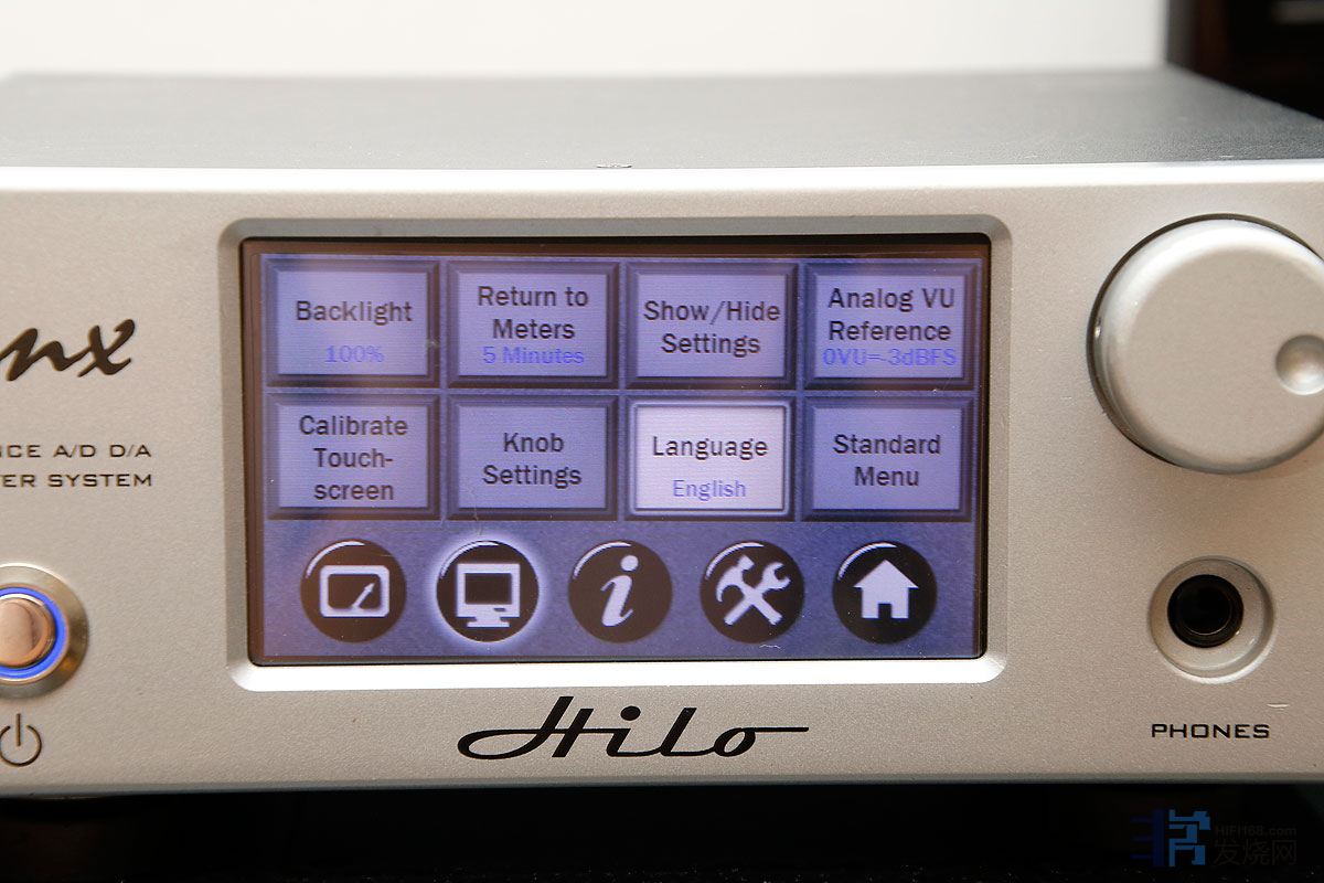

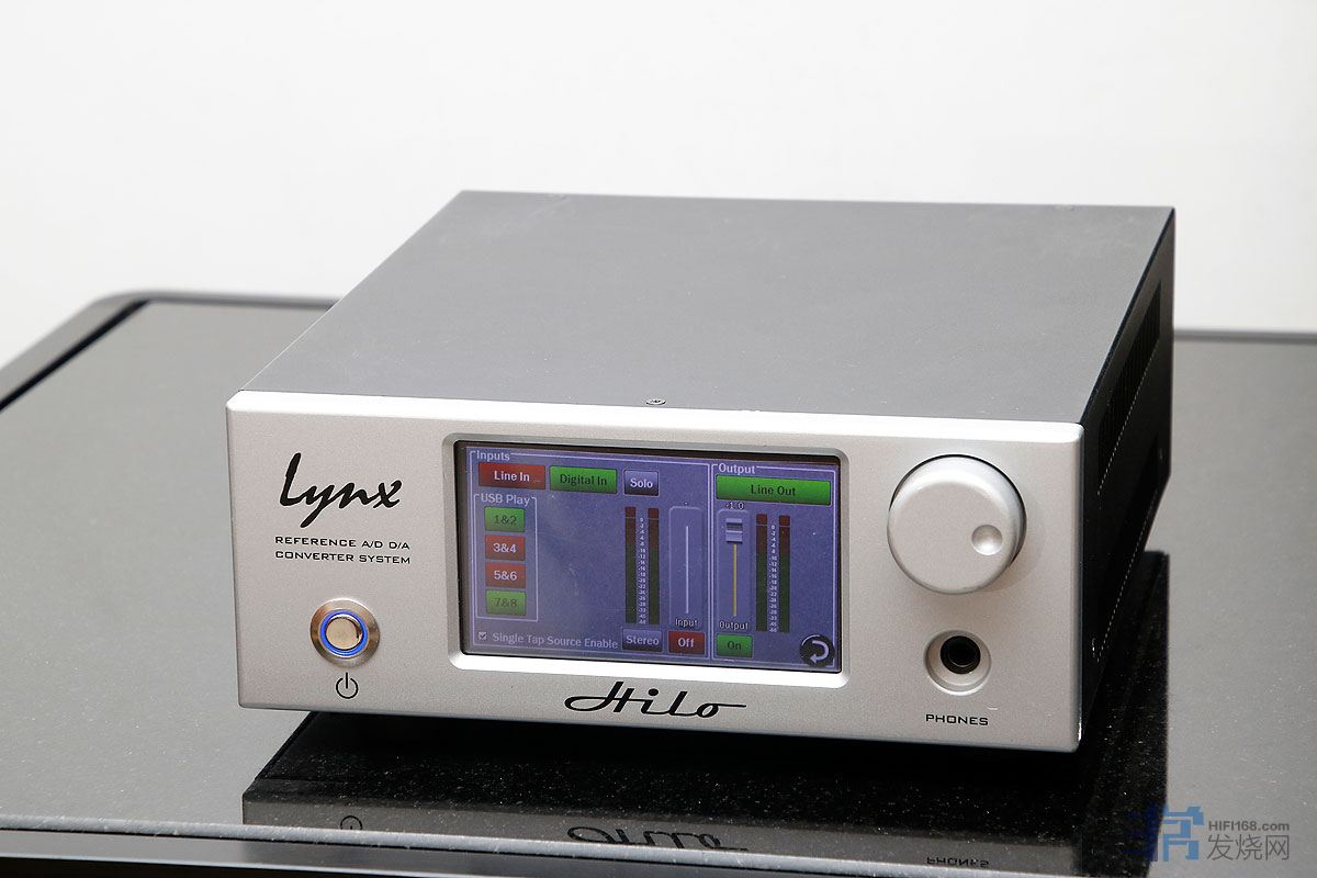

目前搭配D300REF 的是美国Lynx Studio的 Hilo DAC DSD解码器,淘宝定价约1.6万左右。

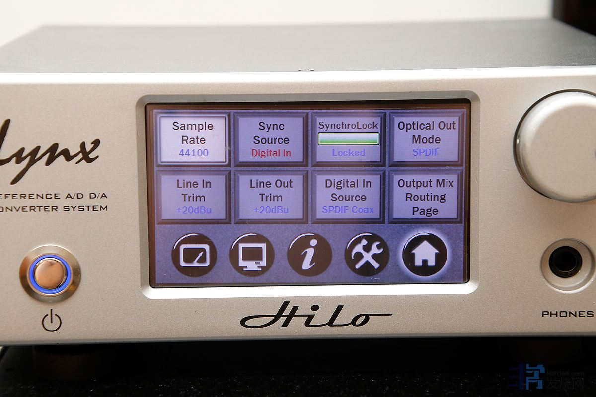

Hilo有先进方便的触摸屏,提供了灵活而直观的界面,可以控制支持各种信号路由和混合,采样率选择,时钟源选择,电平,仪表和诊断功能。

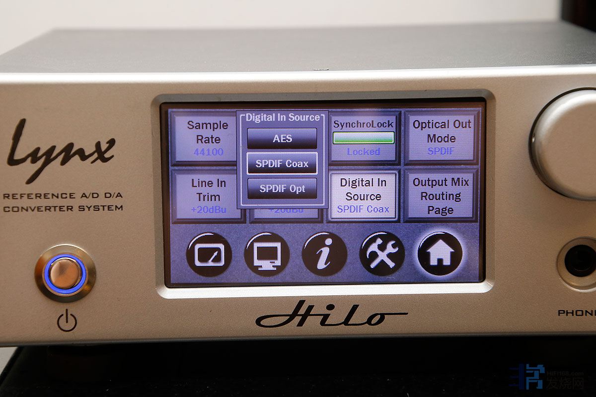

数字输入的选择。
非常丰富的功能设置。
数字部分提供了齐全的输入方式。

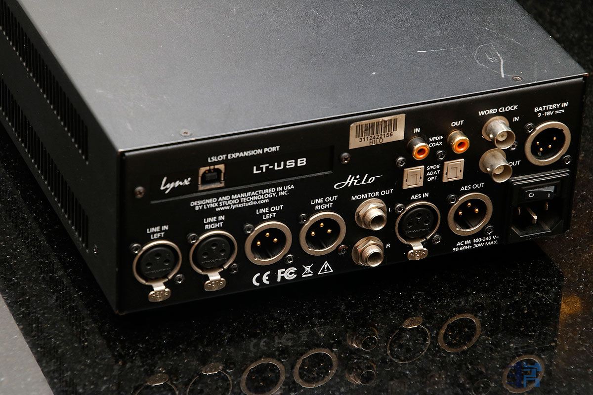

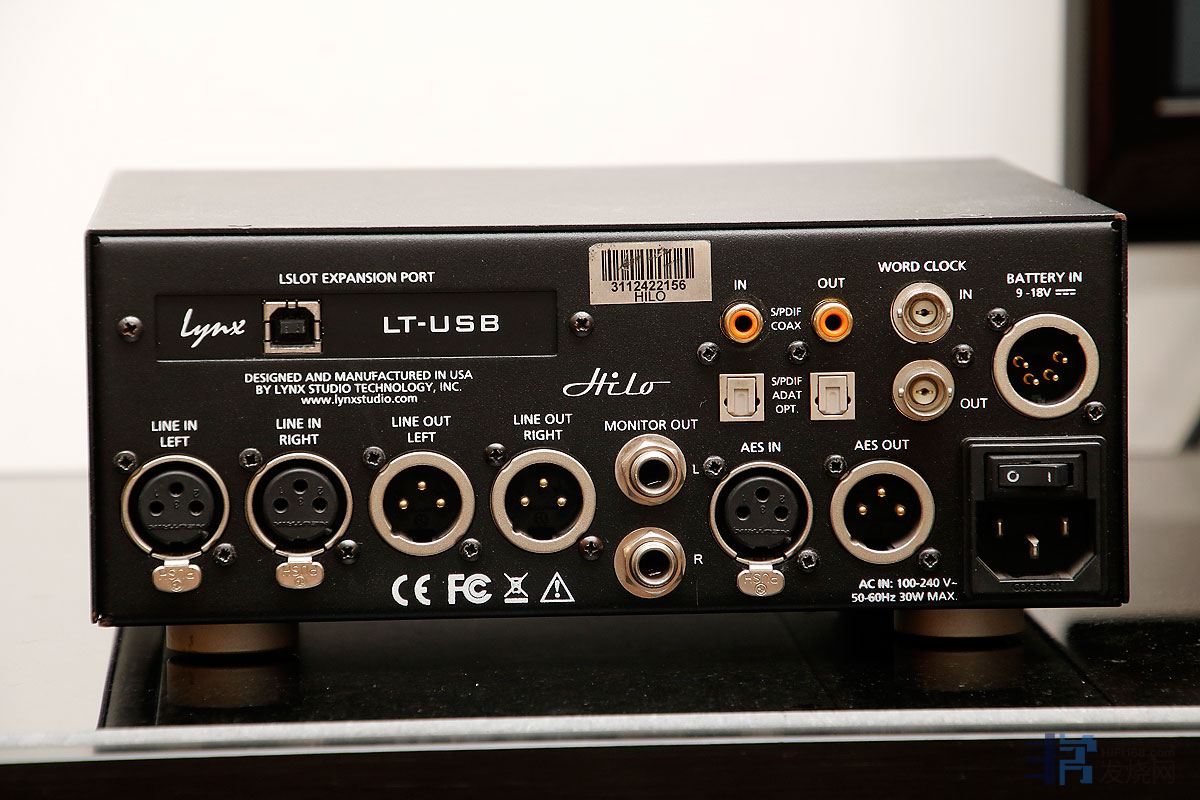

包含用于与计算机连接的 Lynx LT-USB LSlot。也包含 Lynx 的低抖动 SynchroLock(同步锁定)字时钟,带有字时钟输入和输出连接。

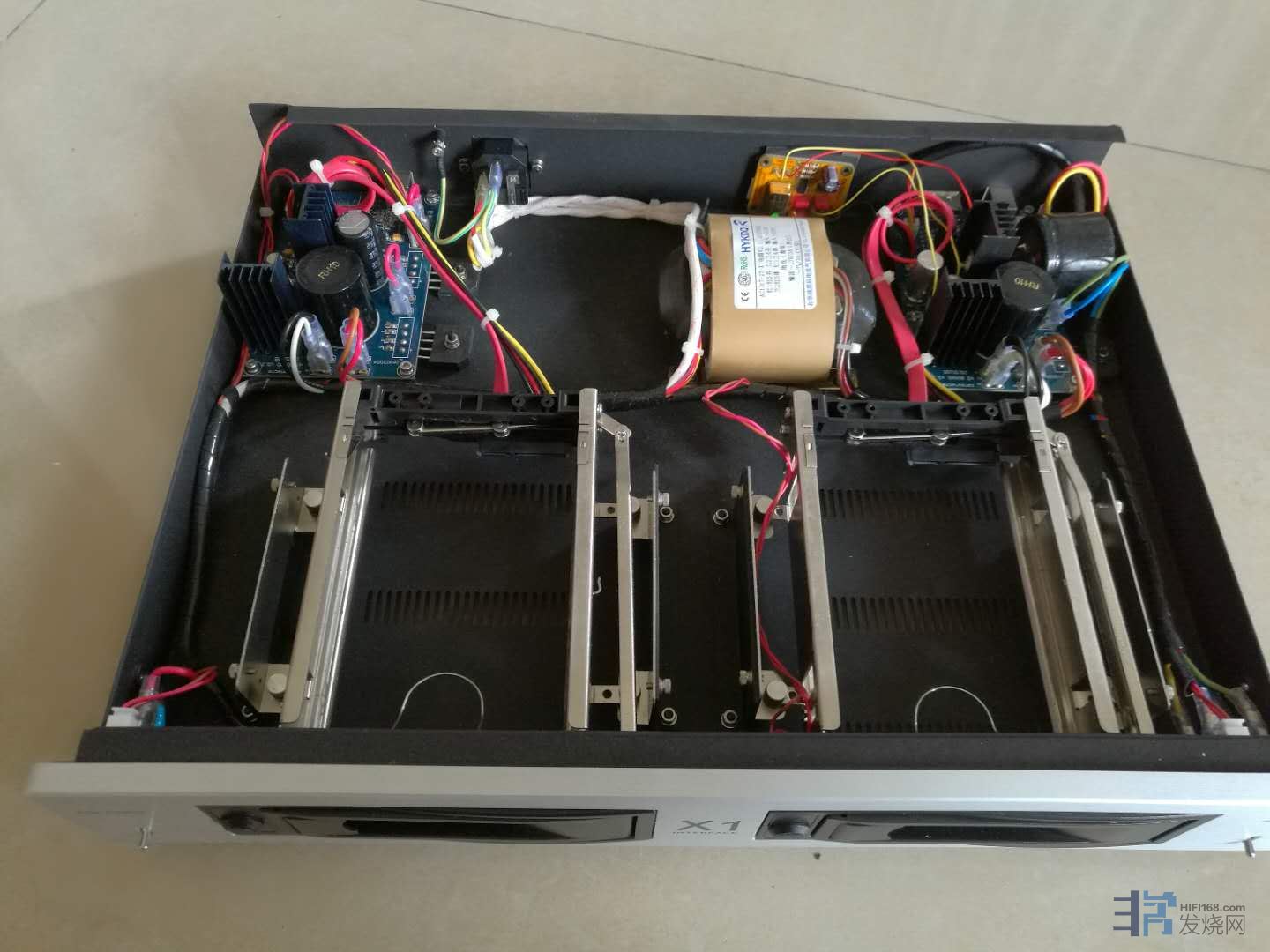

摩改版的欧博X1今天中午收到,试听了3个小时。比我以前用的100瓦线性电源+卡达斯直流电源线+ORICO硬盘盒的方案,第一印象是有所改进,但不及期望的大。摩改
先上图:
(2018/8/12 17:38:23 上传)
也无风雨也无晴,此心安处是吾乡

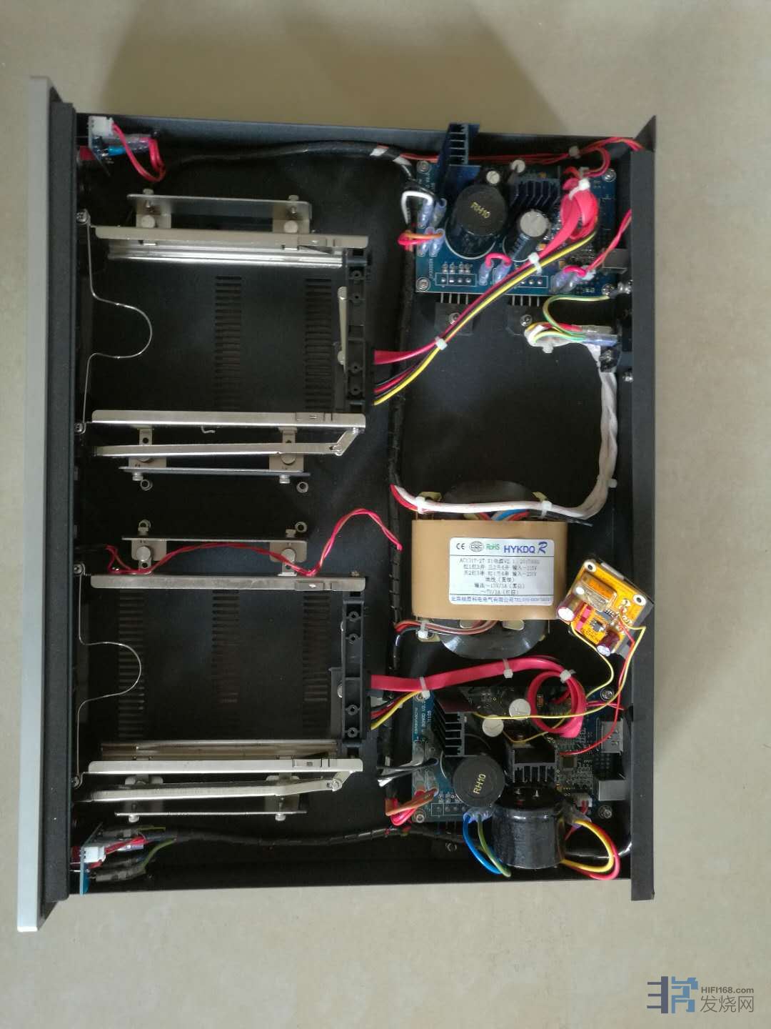

180#
1、这是用家向欧博定制的双硬盘版,左侧的光驱取消了,改成硬盘盒,当然就无法玩CD抓轨或CD播放了!
不过正好符合我的需要。
2、摩改是右边的硬盘盒,左边硬盘盒没动,保持出厂状态,可能是考虑摩改成本的因素,但正好可以慢慢对比摩改效果。

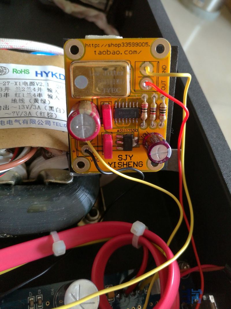

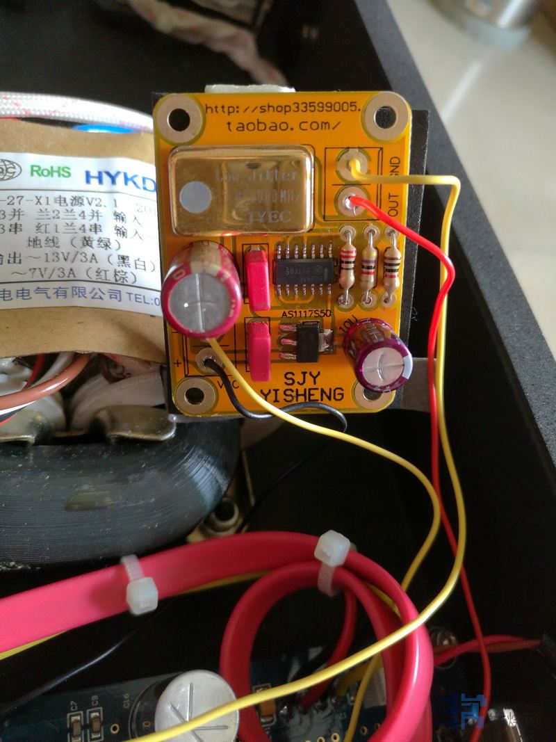

3、摩改有两点:一是更换5V电源的滤波电容,体积很大,因为安装的原因,看不见品牌和容量,只看到耐压50V。从大小看可能是6800微法以上的;二是单独做了一个晶振电路板;
4、晶振电路板核心是一个25MHz的低jitter晶振,以及LDO电路(用AS1117把5V直流降压为3.3V供晶振使用);晶振品牌是JYEC,经查,是深圳晶益电子生产的带温度补偿的高精度晶振,价格大约是30~50元;
5、增加的晶振电路板用4条电线(长约15厘米)连接到原电路板,2条是5V电源供电,另两条是晶振输出的时钟信号;
6、晶振电路板底部有防震和绝缘的珍珠棉保护,并用某种胶粘贴在背板上(还比较牢实,普通震动不会掉落引起短路之类的)
