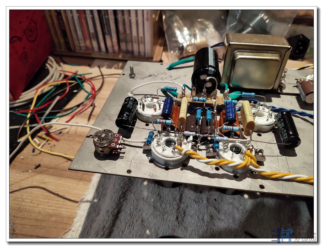

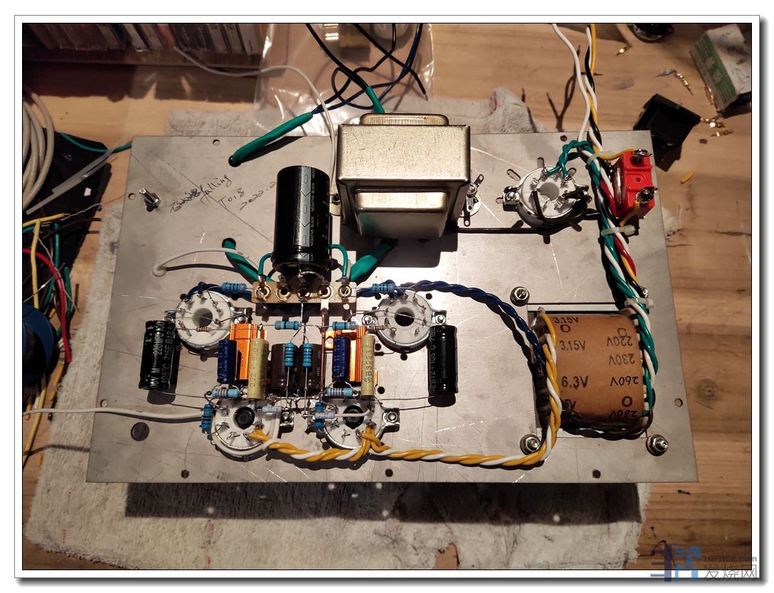

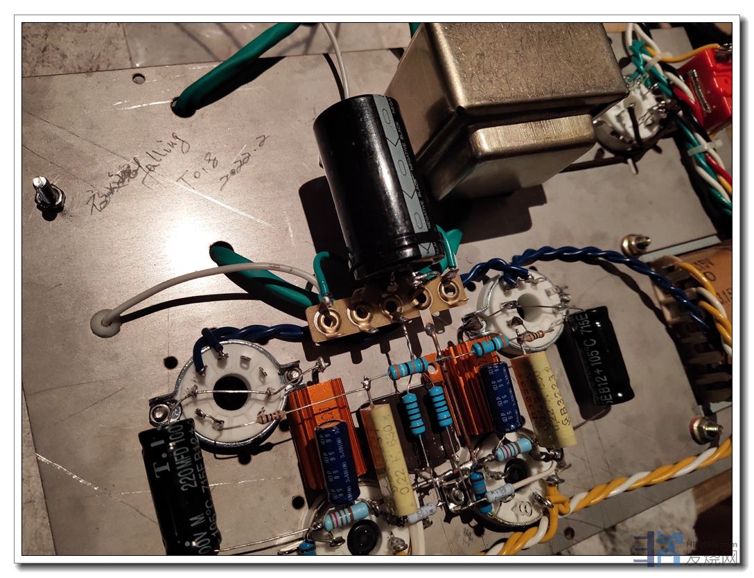

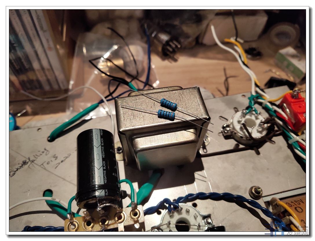

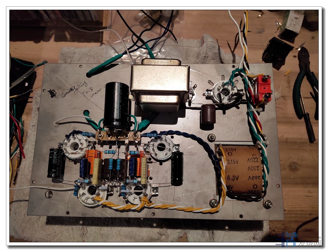

三极管接法。
电阻上场:
(170.58 K)
2022/2/21 18:33:42
(134.61 K)
2022/2/21 18:33:42
(168.06 K)
2022/2/21 18:33:42

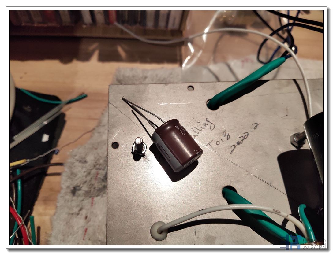

第一级滤波电容:
按经验,这个电容老化后有时可能要调整、更换。
(122.38 K)
2022/2/21 18:33:42
(164.22 K)
2022/2/21 18:33:42
之后是电位器。

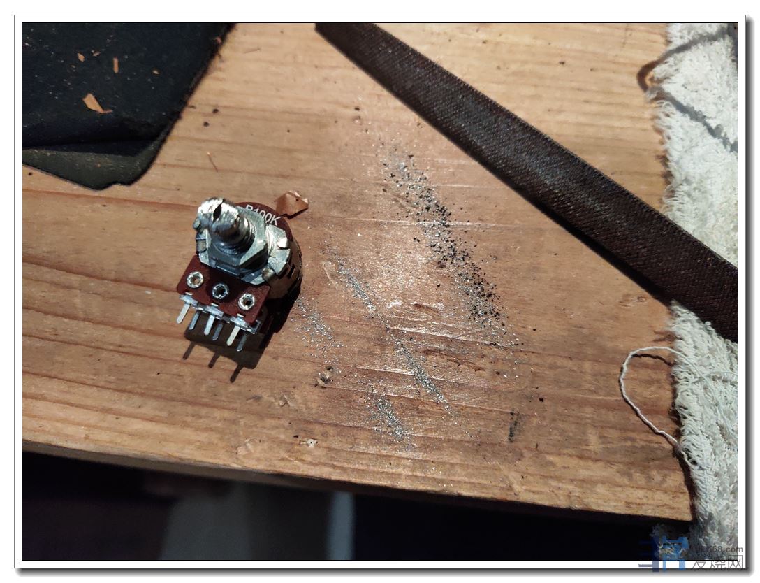

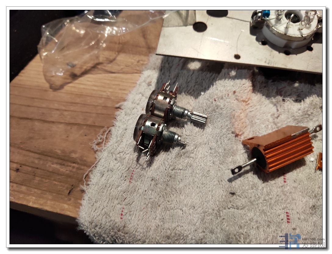

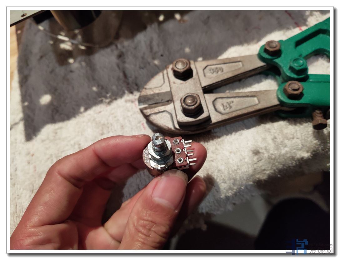

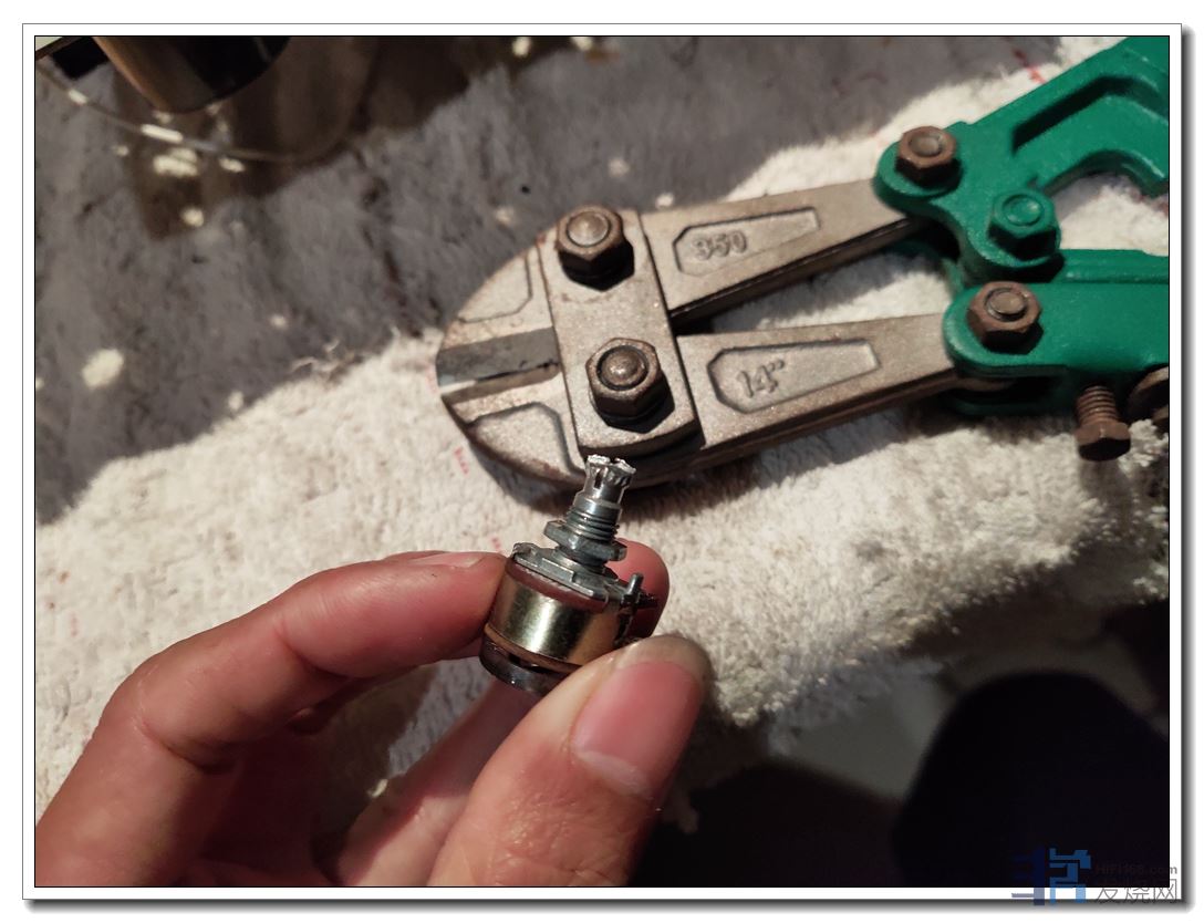

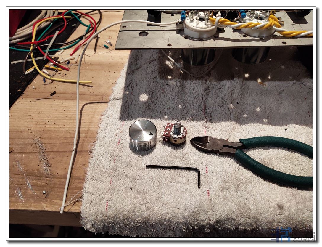

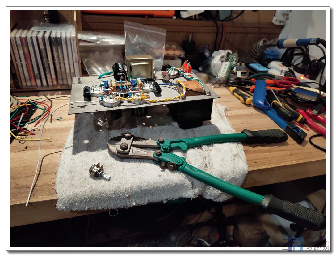

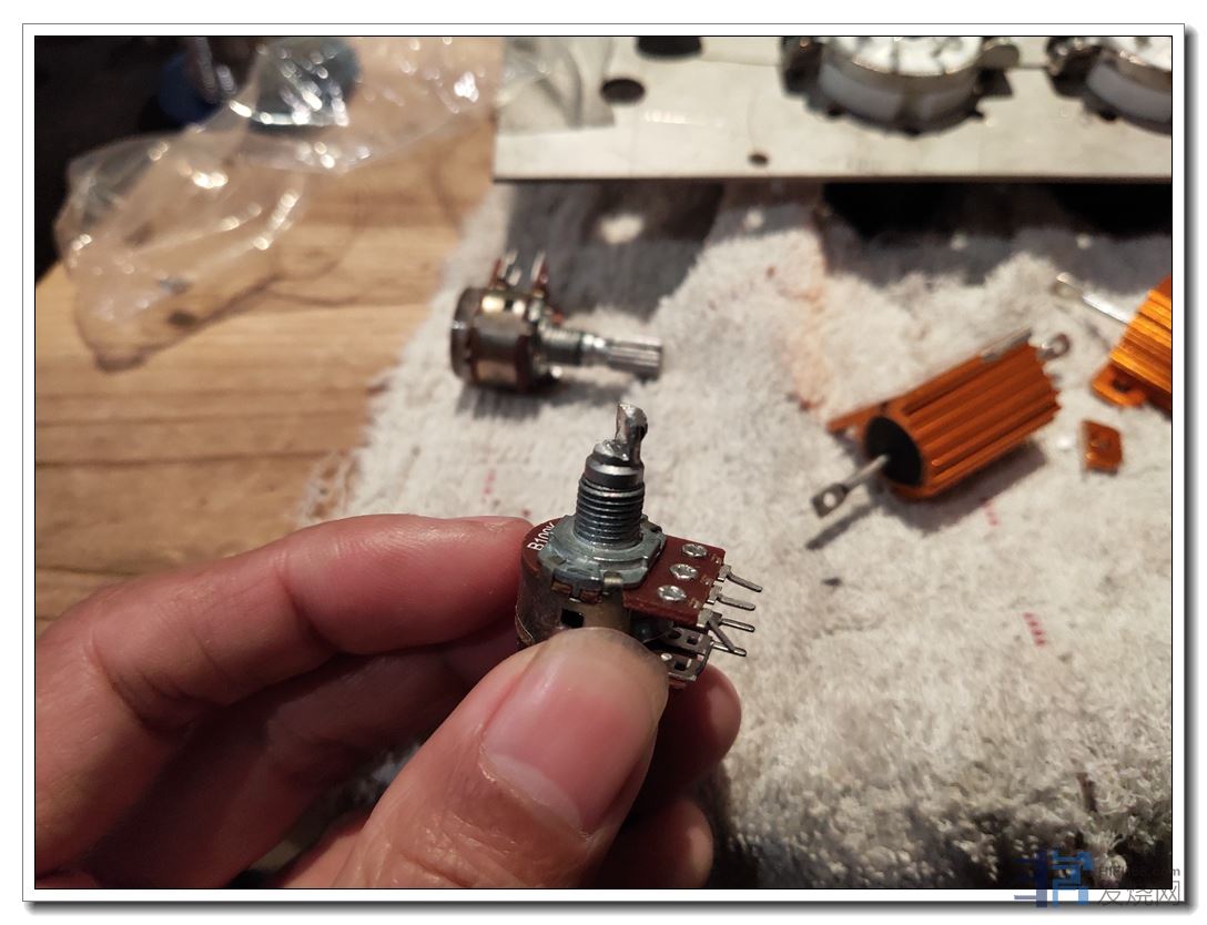

到电位器。
这个环节,钢筋剪再次出动,哈哈!
(152.40 K)
2022/2/26 23:41:31
手柄要剪短,才能适合旋扭及外观。电磨机不能用,因为高速打磨会温度很高,影响电位器精度及稳定性
这个地方有点考手工,不能马虎。否则会变成这样:
(144.78 K)
2022/2/26 23:41:31
(106.46 K)
2022/2/26 23:41:31
小心的压正、缓慢加力、仔细的剪掉:
(103.75 K)
2022/2/26 23:41:31
(106.63 K)
2022/2/26 23:41:31
手工挫,慢慢挫平:
要确保垂直水平,否则旋扭安装不水平的。
(150.36 K)
2022/2/26 23:41:31
(201.19 K)
2022/2/26 23:41:31
(163.84 K)
2022/2/26 23:41:31
(158.21 K)
2022/2/26 23:41:31

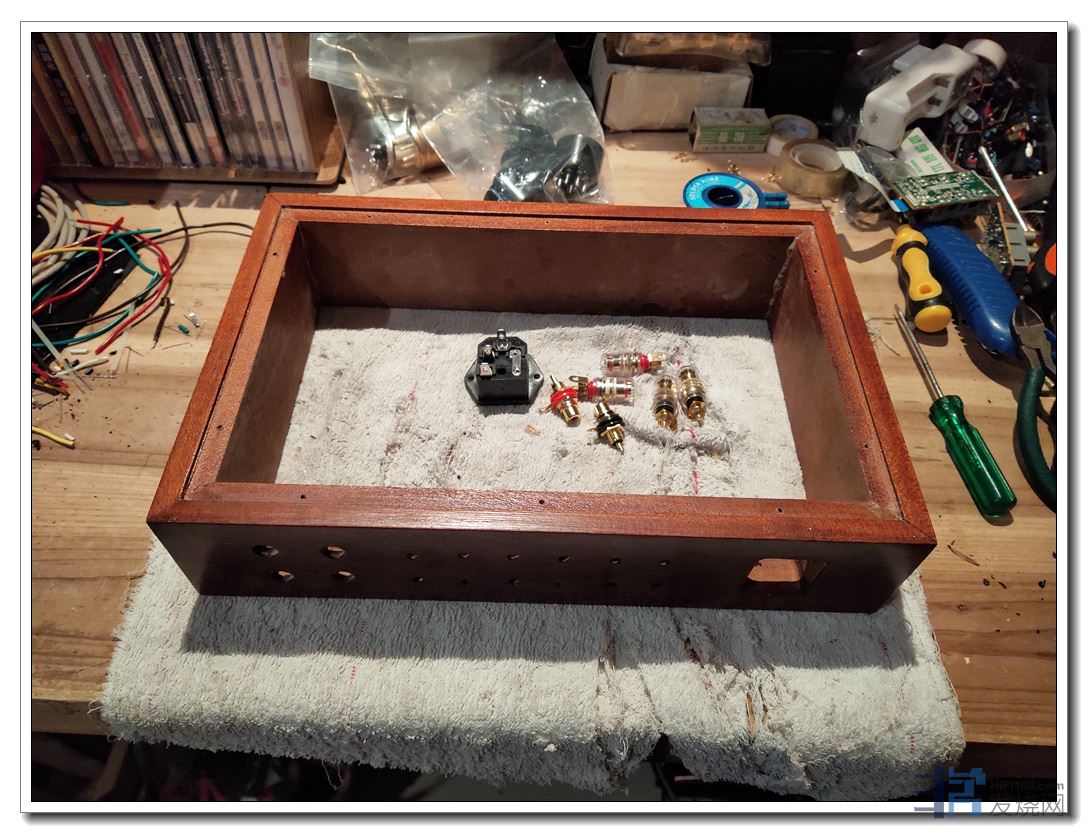

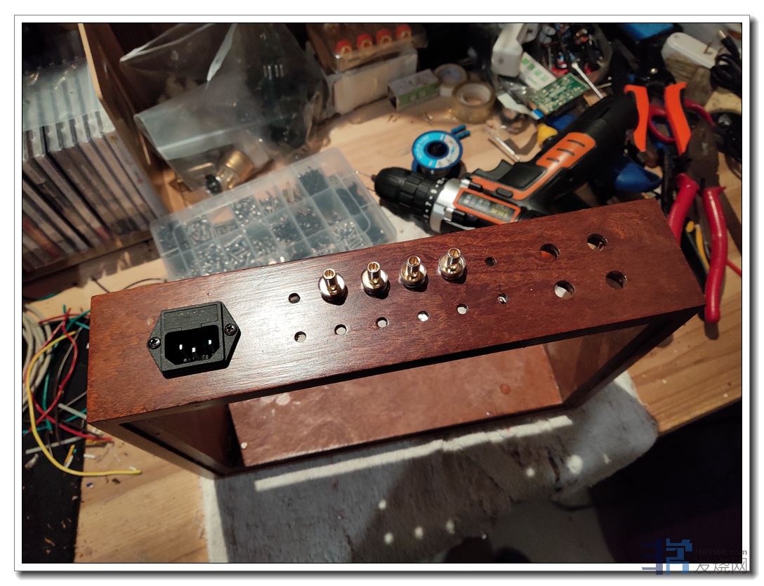

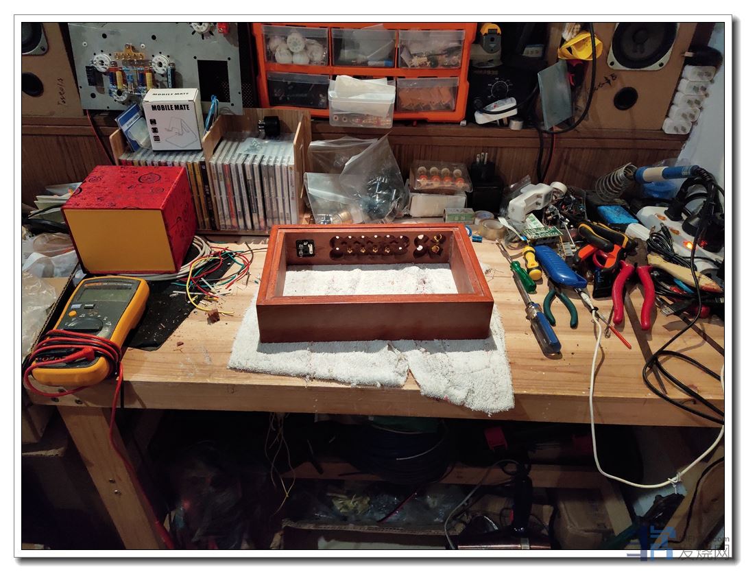

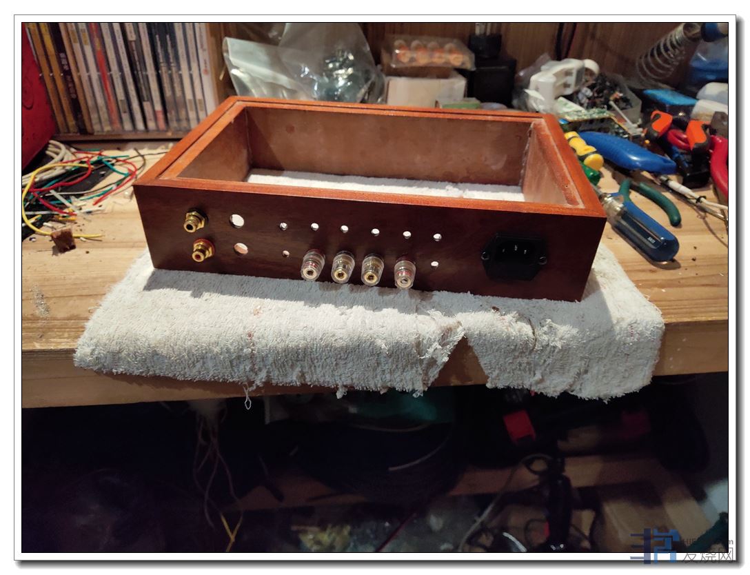

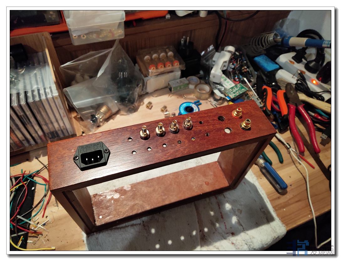

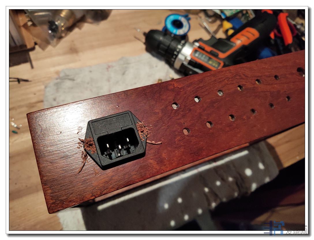

继续。
装箱前的木工。
(175.63 K)
2022/2/21 11:59:29
(128.12 K)
2022/2/21 11:59:29
(139.90 K)
2022/2/21 11:59:29
机箱木框设计了两输入孔位,及16欧输出的孔位。
这台选用的是1组输入,4~16欧兼容的输出方案。剩下的孔位,一作以后升级,二可作通风散热。
即使升级后,仍有孔位多出、辅助散热。实际上底板与顶板的孔位设计,已经足够散热。
(149.82 K)
2022/2/21 11:59:29
(134.69 K)
2022/2/21 11:59:29
(129.62 K)
2022/2/21 11:59:29
(163.95 K)
2022/2/21 11:59:29
