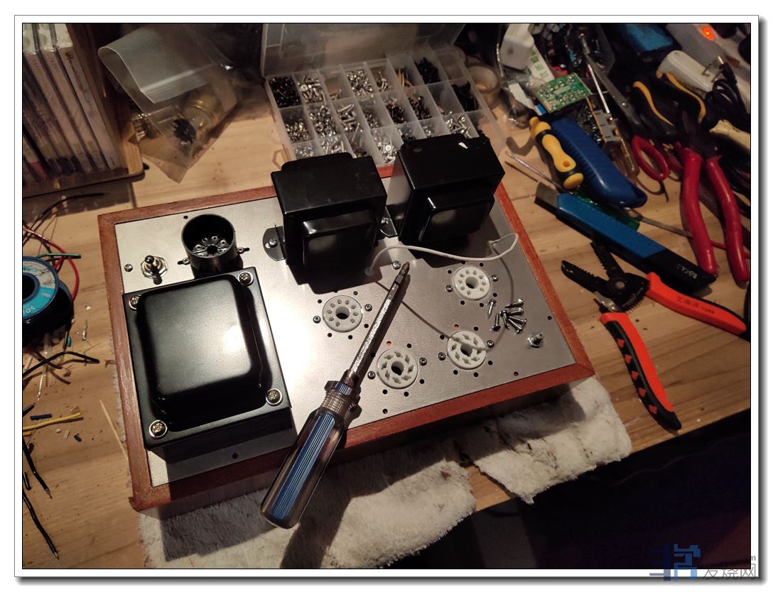

656#

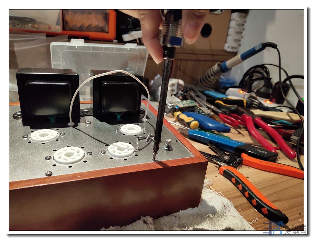

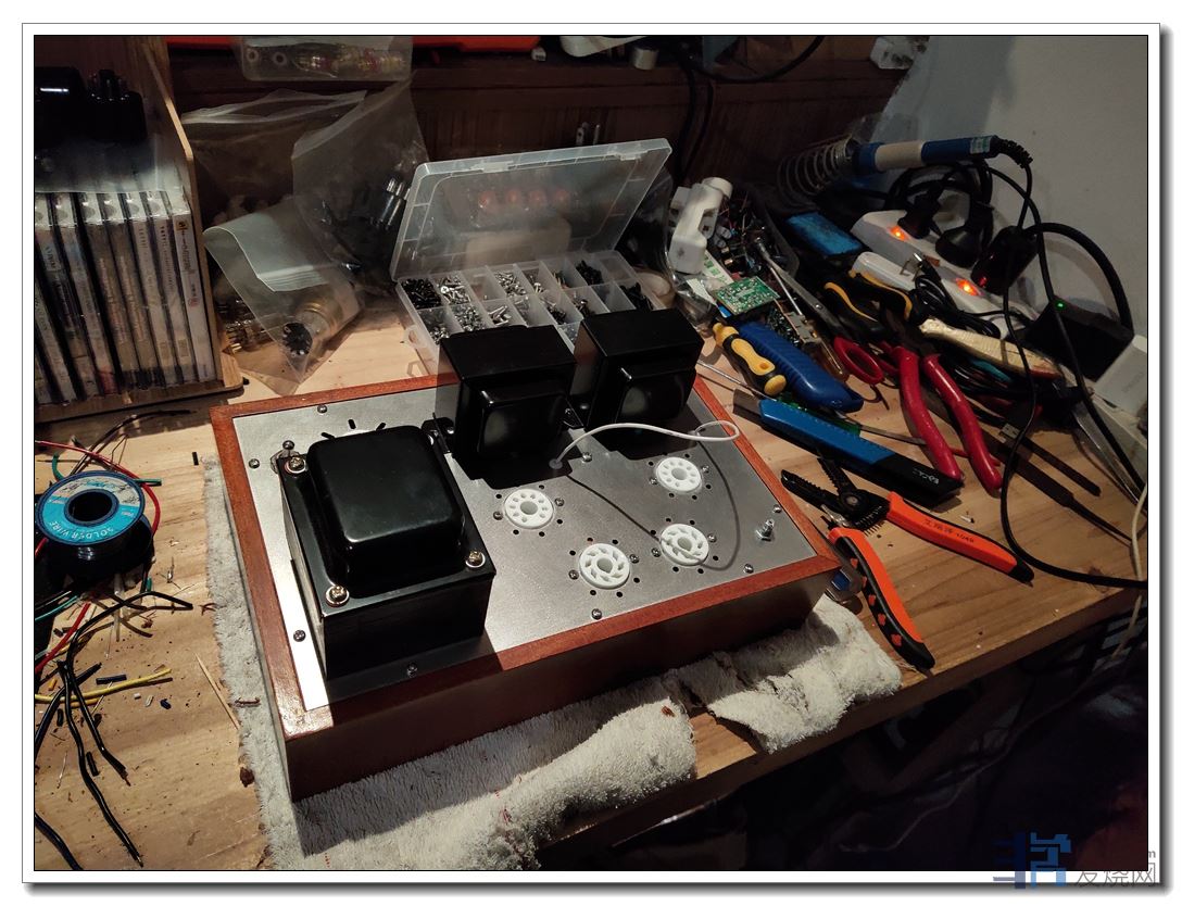

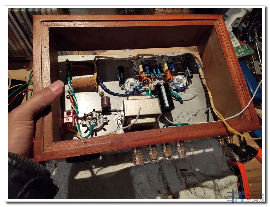

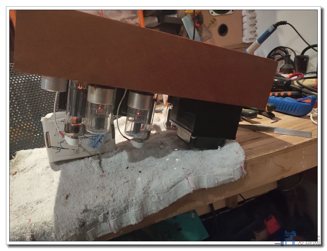

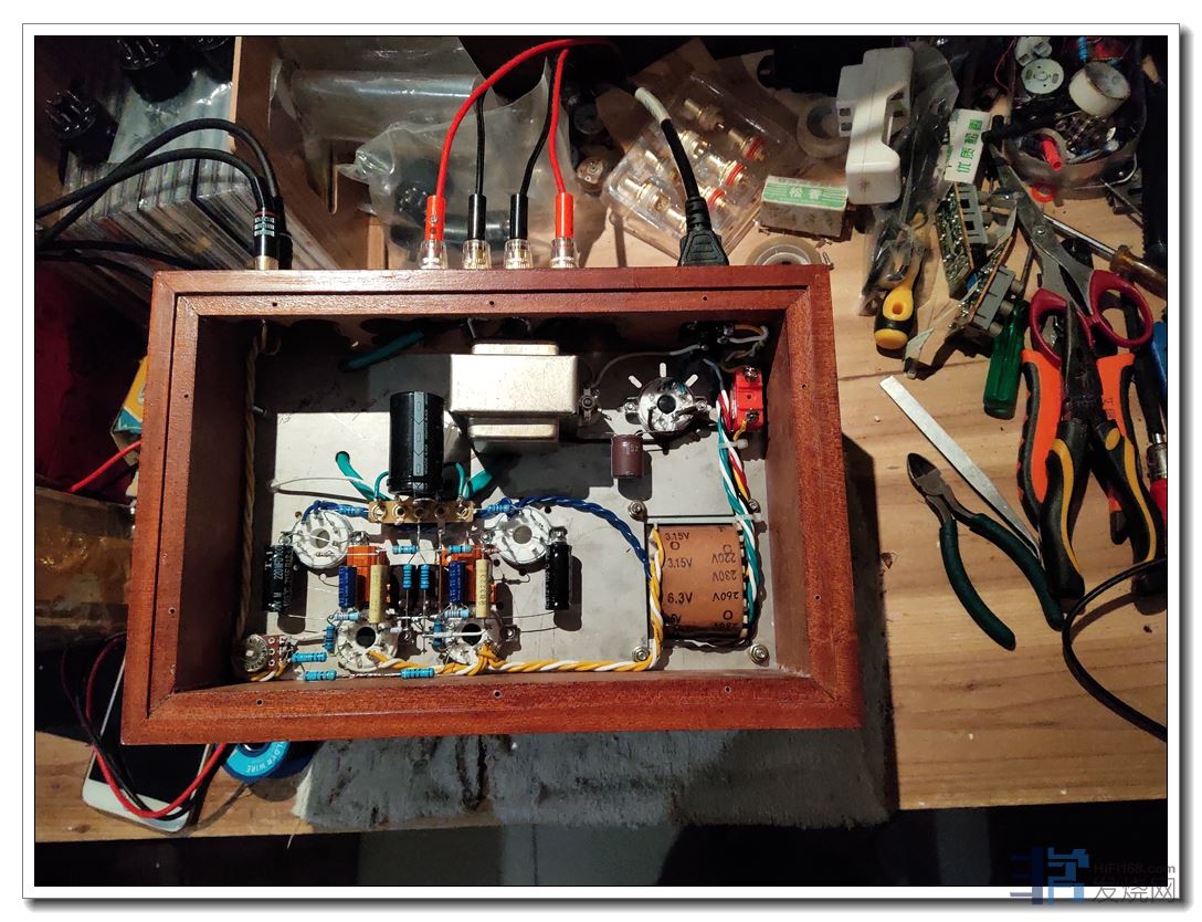

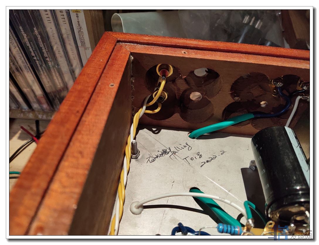

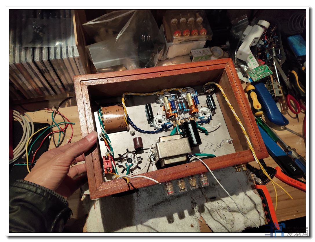

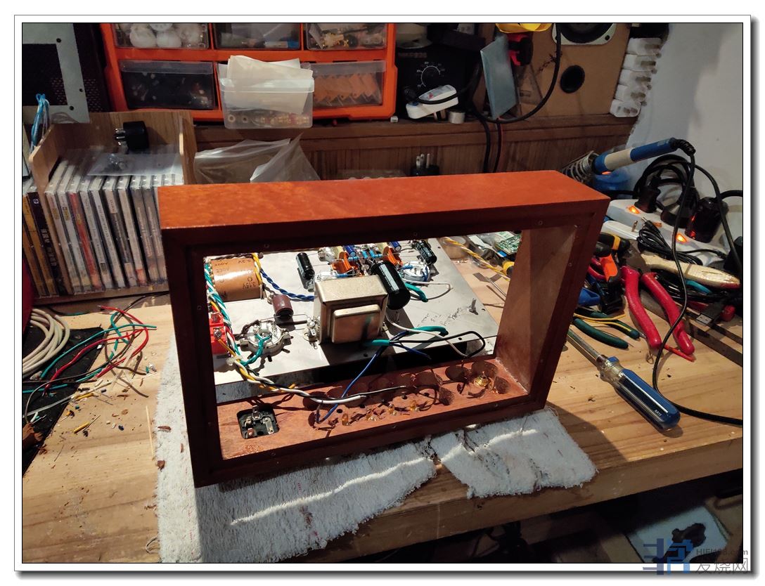

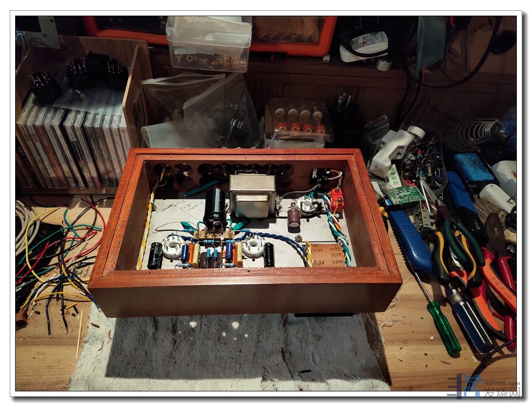

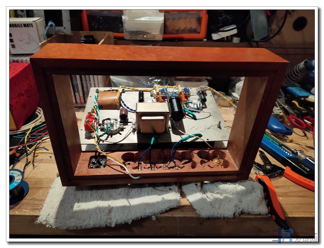

继续,廉价小单端。
木工完毕,装箱:
霓虹下
夜太黑
怀里你孤单说着
要为玫瑰
附上夜的颜色

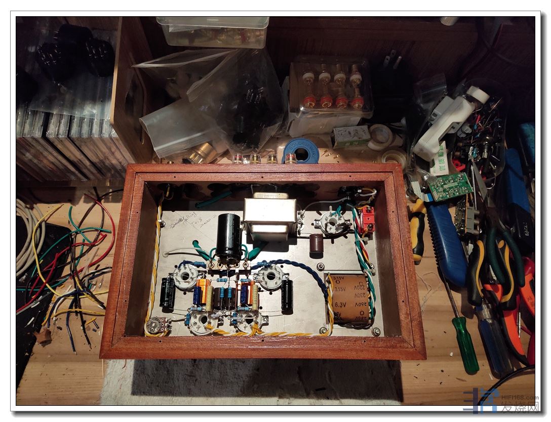

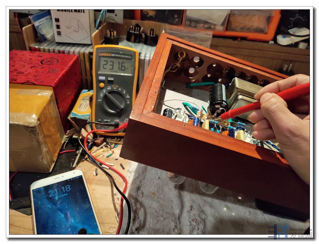

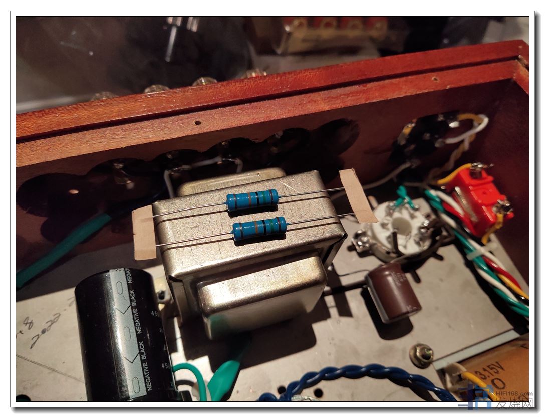

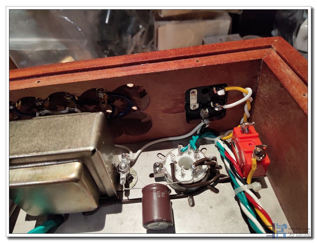

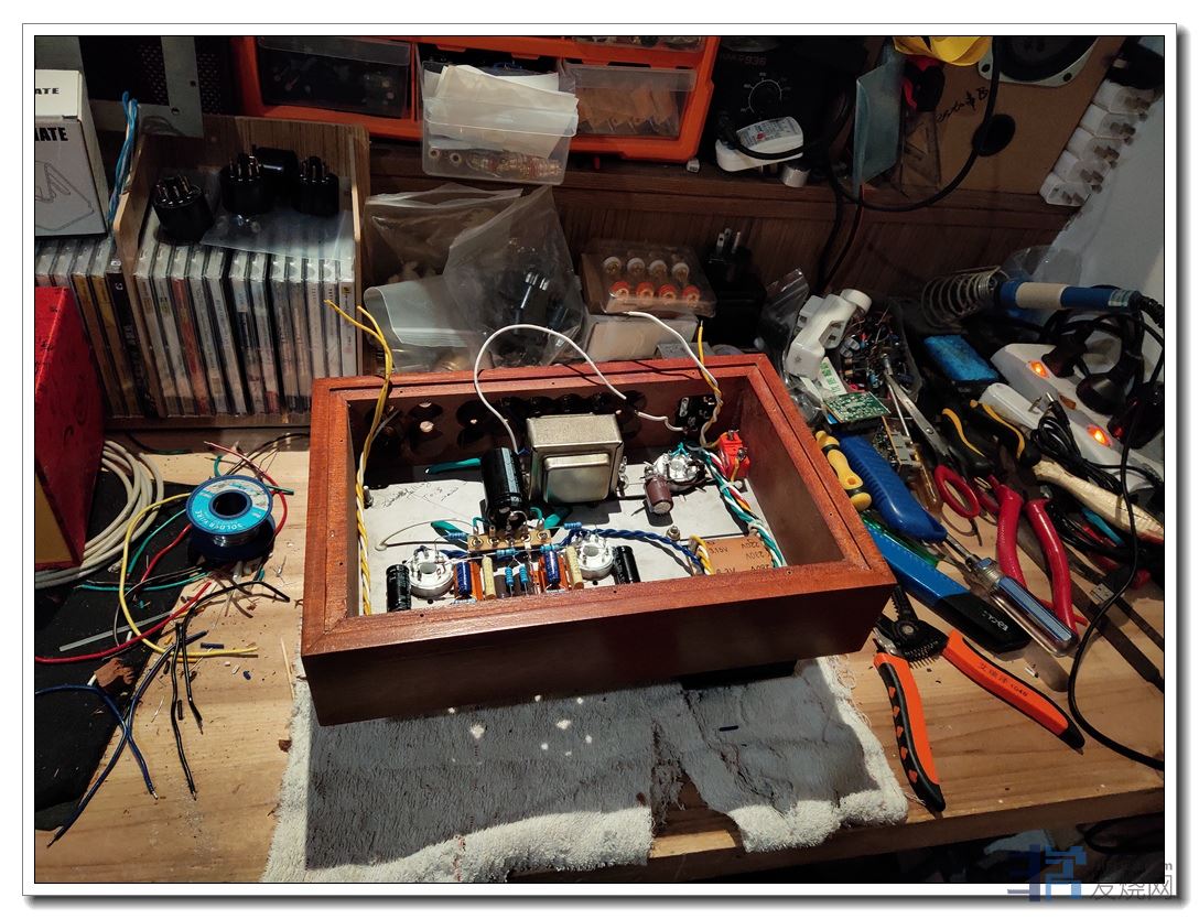

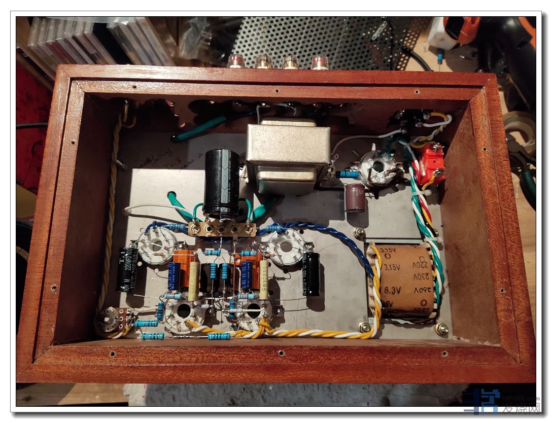

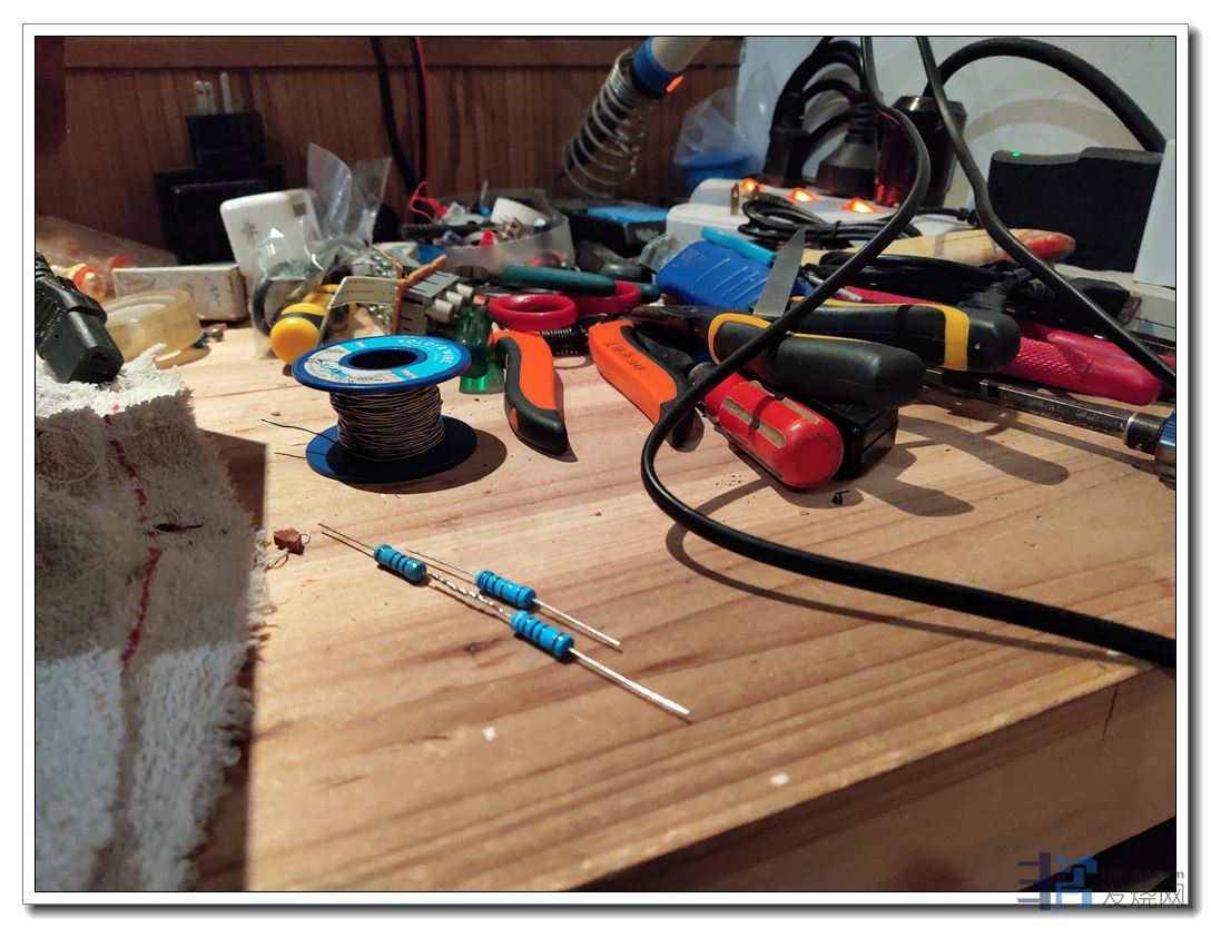

657#

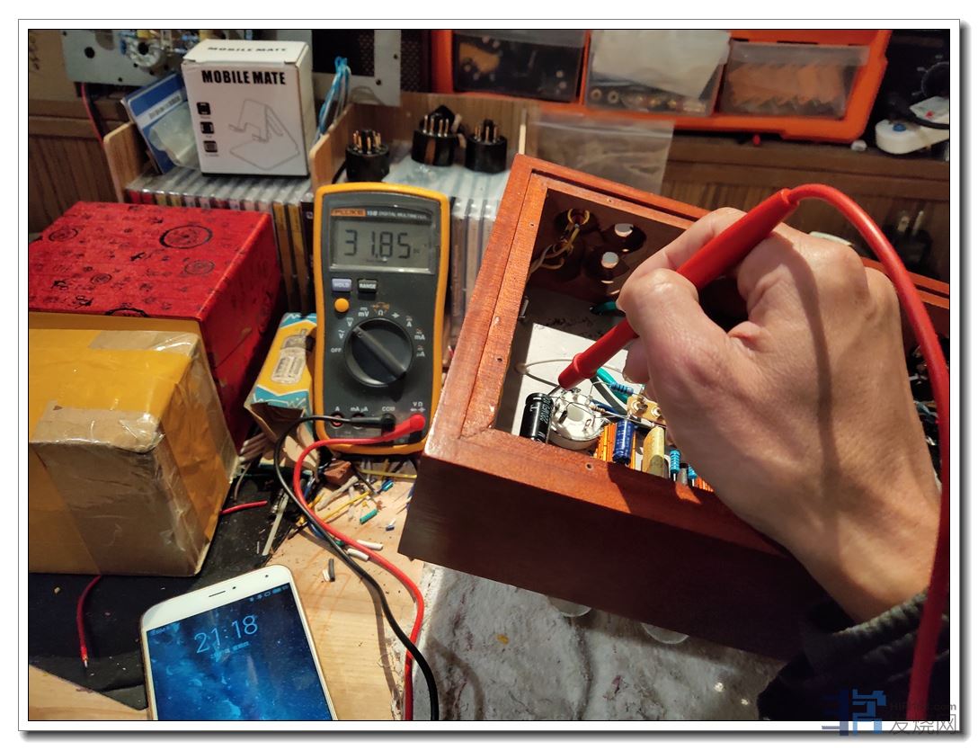

供电、信号输入,释放电阻。
完成后就可进行工作点测试。
这里进行了空载(未装胆管)的工作点测试。
测试完毕后,安装胆管,作全面的工作点及信号测试。

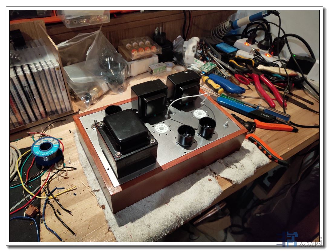

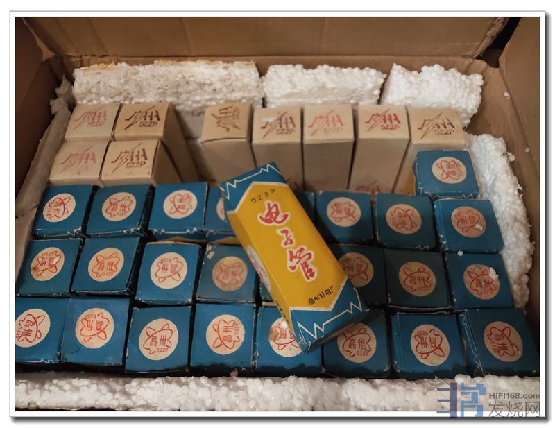

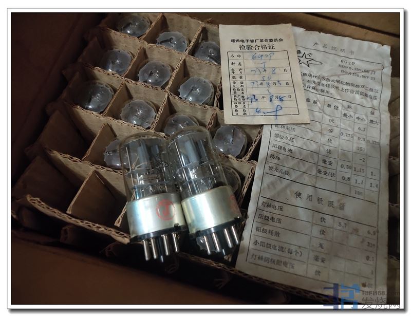

659#

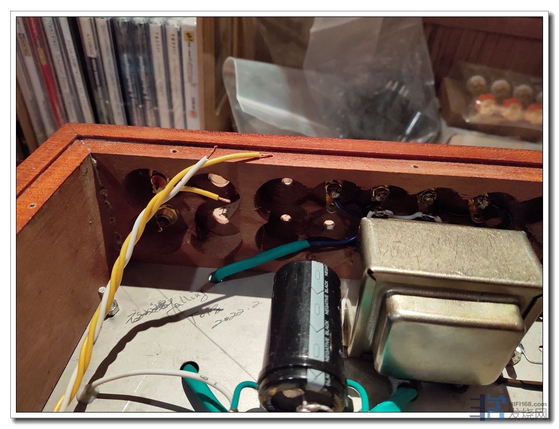

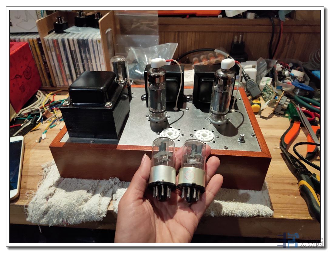

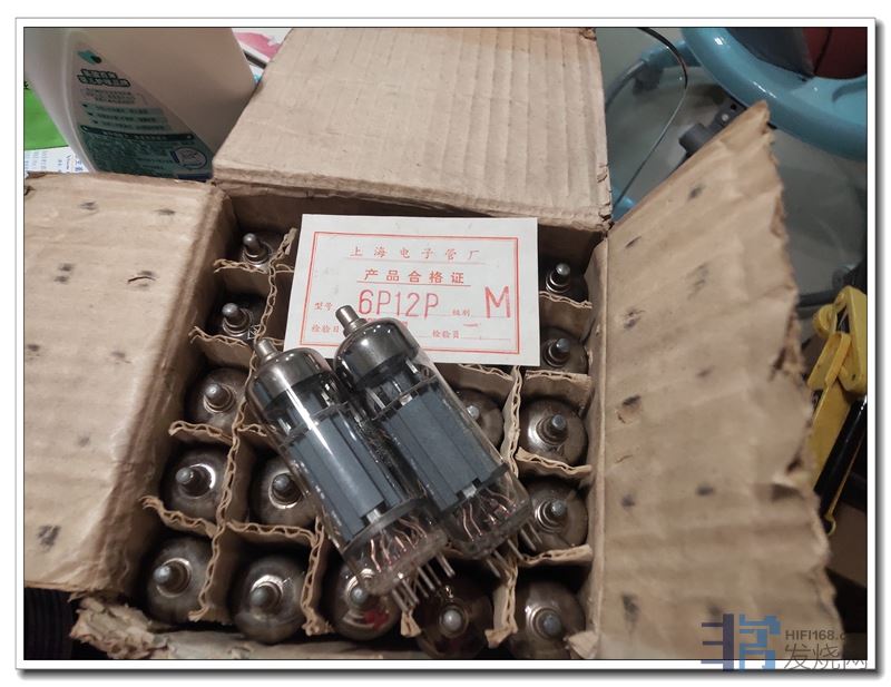

17号晚,装箱及后续制作环节,阿泳赶来,亲自见证自己胆机的诞生。

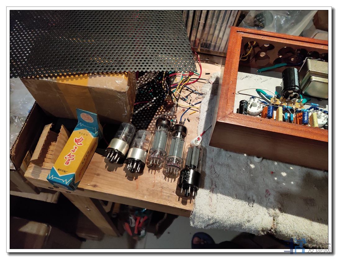

我拿出这套电子管后,几十年前独有的包装、印刷风格及特殊的年代色调印记吸引了他,拿去细看及拍照。
他拿了这只高州整流胆去细看。
正在阅读里面的说明书:

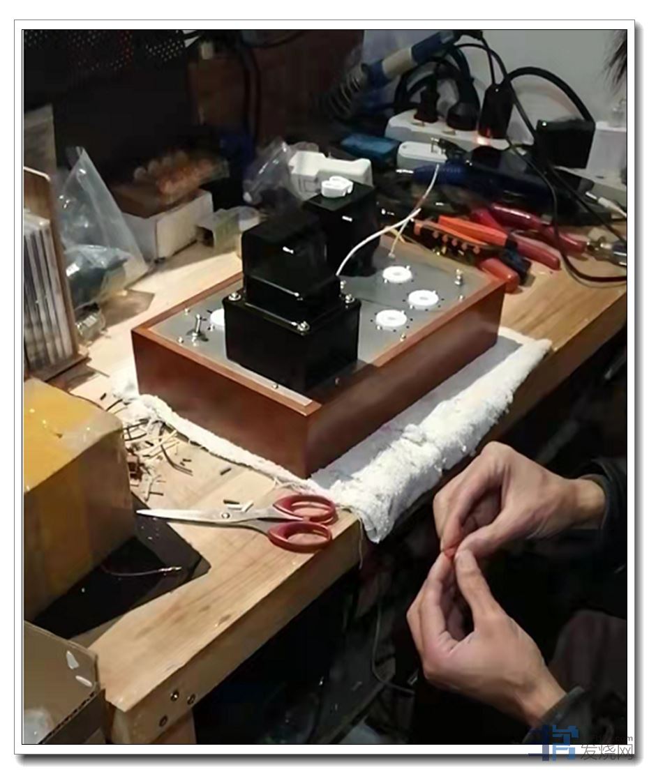

后来看群,才知他拍了一张我的工作照放了上群。
当时已经装箱完成,正在安装高压帽:

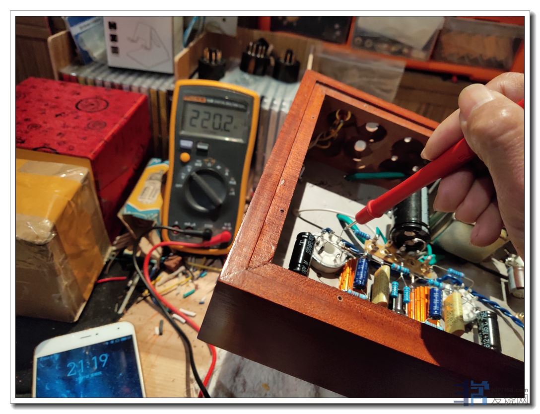

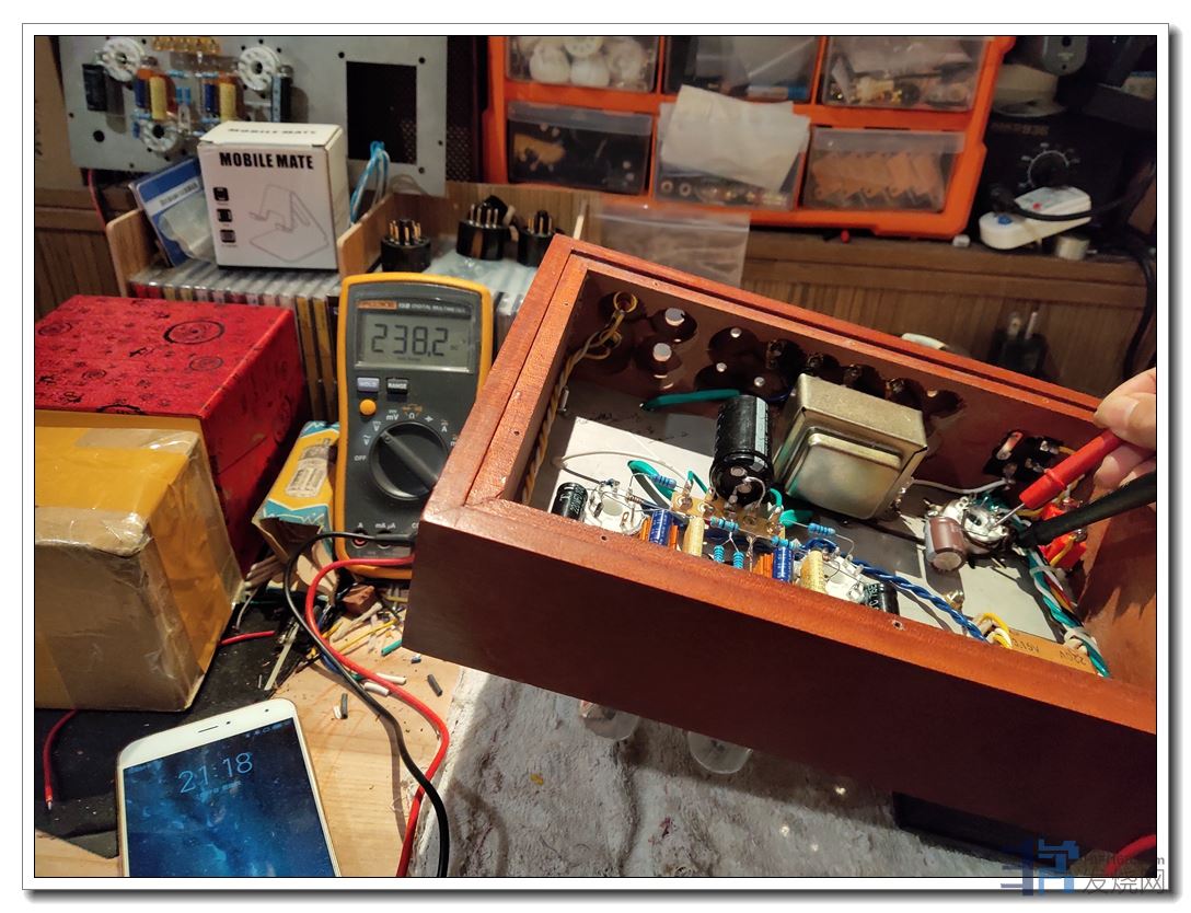

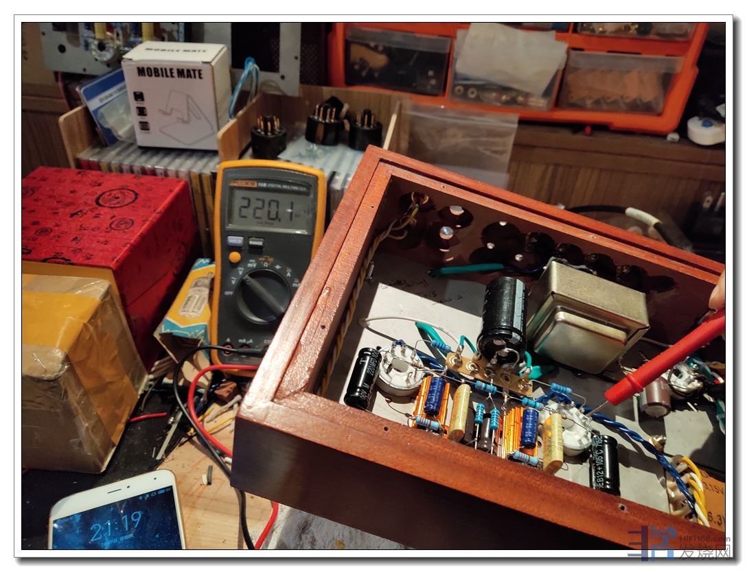

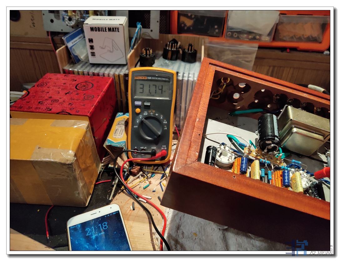

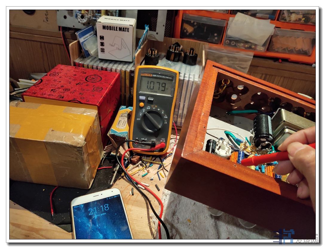

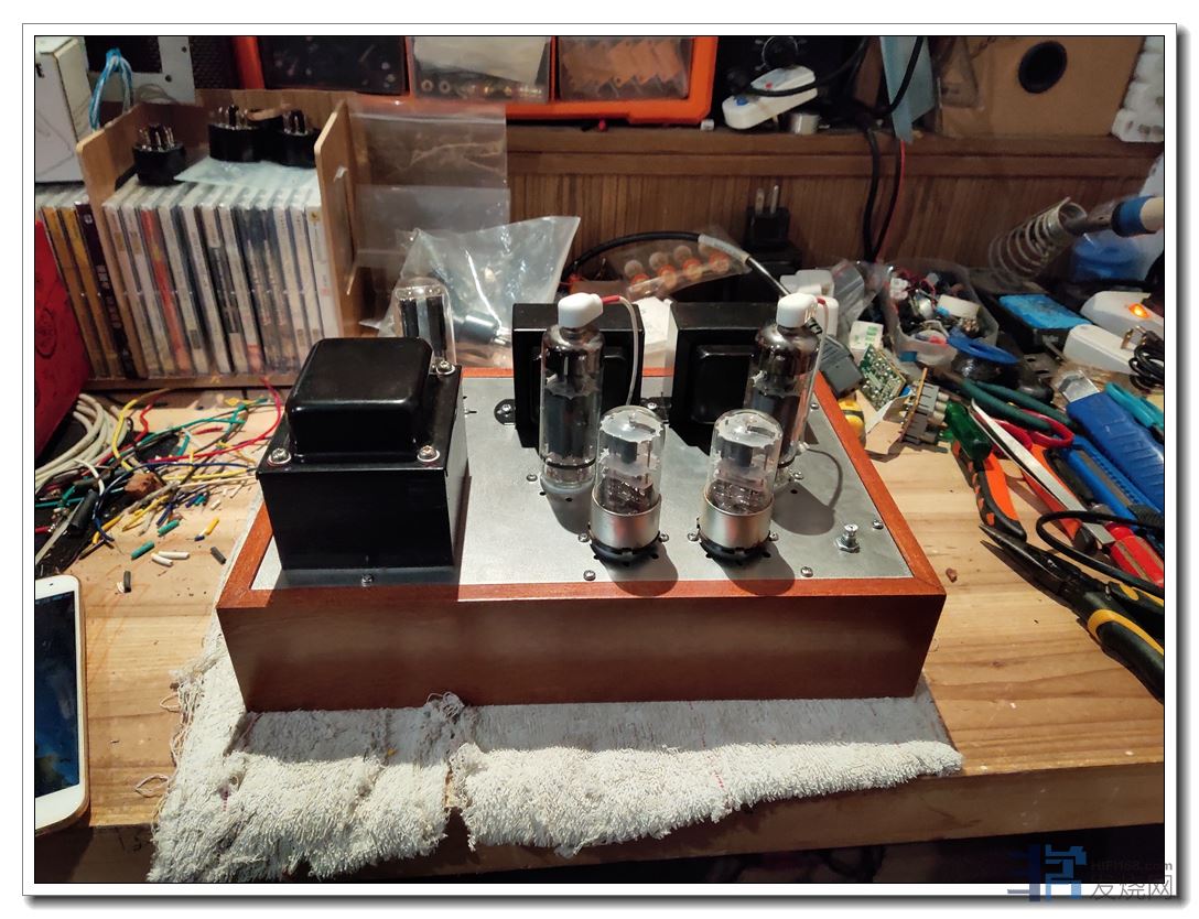

装箱完毕。装管。
90%定妆照:
(电位旋扭未装、铭牌及底底未装)
通电,预热。

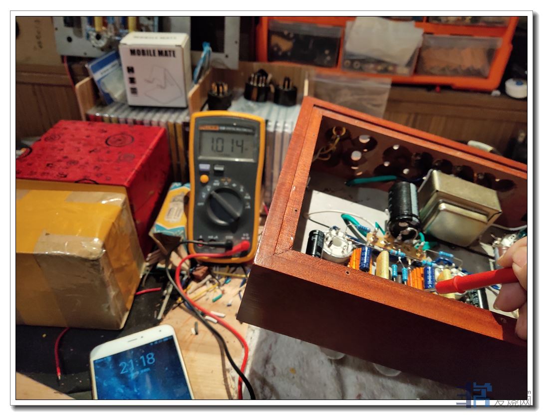

开始工作点测试。
这里的初始测试,使用的整流是5Z2P,压降会比标配设计的5Z4P大40~50V;测试老化一段时间后后换回后者。
先看整流管,一级滤波电压:
扼流后,二级滤波电压:
功率管屏压,
左声道:
功率管屏压,
右声道:
可见屏压比较一致,只差0.1V左右。
看看功率阴极管负压,
左声道:
功率阴极管负压,
右声道:
负压也比较一致,同样只差0.1V左右。
看看前级情况。
负压右声道:
前级情况。
负压左声道:
比较一致,只相差0.06V

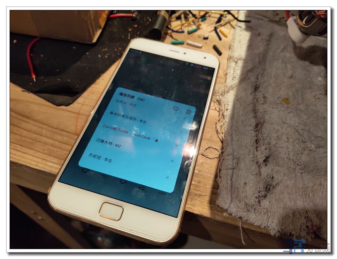

OK,开声。
MX4PRO出场。
国产手机品牌魅族,出产了不少素质不差的音乐手机。比如之前我介绍过的MX系列。
这台MX4PRO是其第一台内置了独立音频解码芯片(ESS9018K2M)及独立运放的音乐手机,支持线性电平输出(LINE OUT),能输出相对中正的音频信号,基本能满足我工作台的初步声音测试需要。
初步的声音测试通过后,再作CD机等传统音源作进一步测试。
它家MX、MX2,由于有同轴输出,我一直搭配底座作时钟整形后,作数字播放器,输出同轴信号到自己定制调校的独立解码器使用。其表现,是令听过的乐友赞叹的。
魅族MX系列、PRO系列,由于低调踏实做出来的素质,一直有踏实的支持者在保留、使用、收藏。
