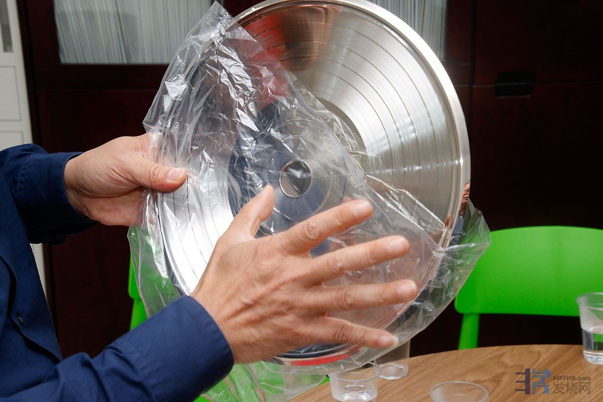

压制黑胶的第一步,就是做出压黑胶的模具。

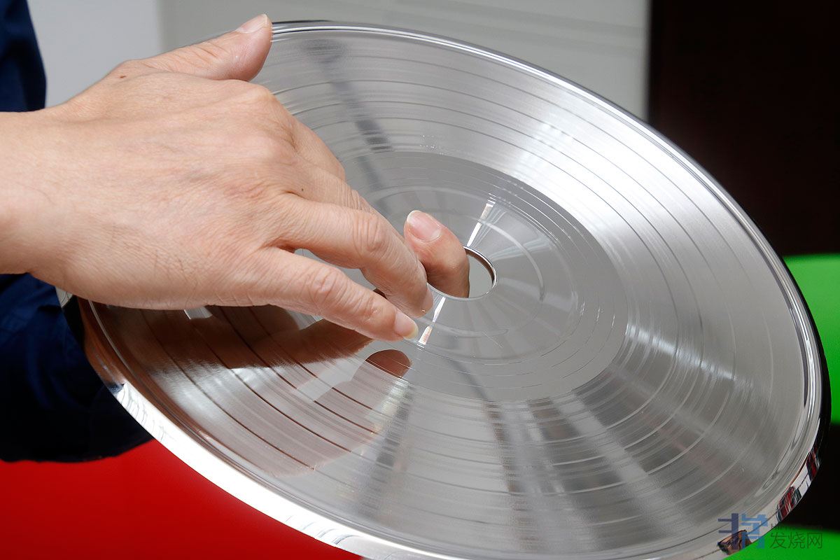

这个是DMM母盘,纯铜,德国**鱼制作的,铜盘直刻了可以正常“读取”的黑胶信号,俗称的金属直刻。
如果称正常使用的黑胶唱片是“母”盘(凹盘)的话,铜盘就是一样的“母”盘(凹盘)。

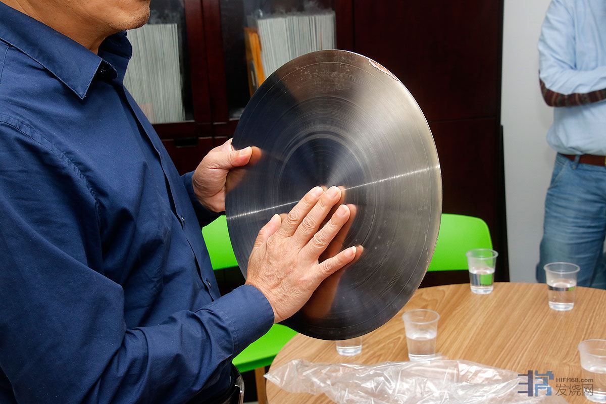

铜板不是黄铜色的吗,怎么这个是银色的?

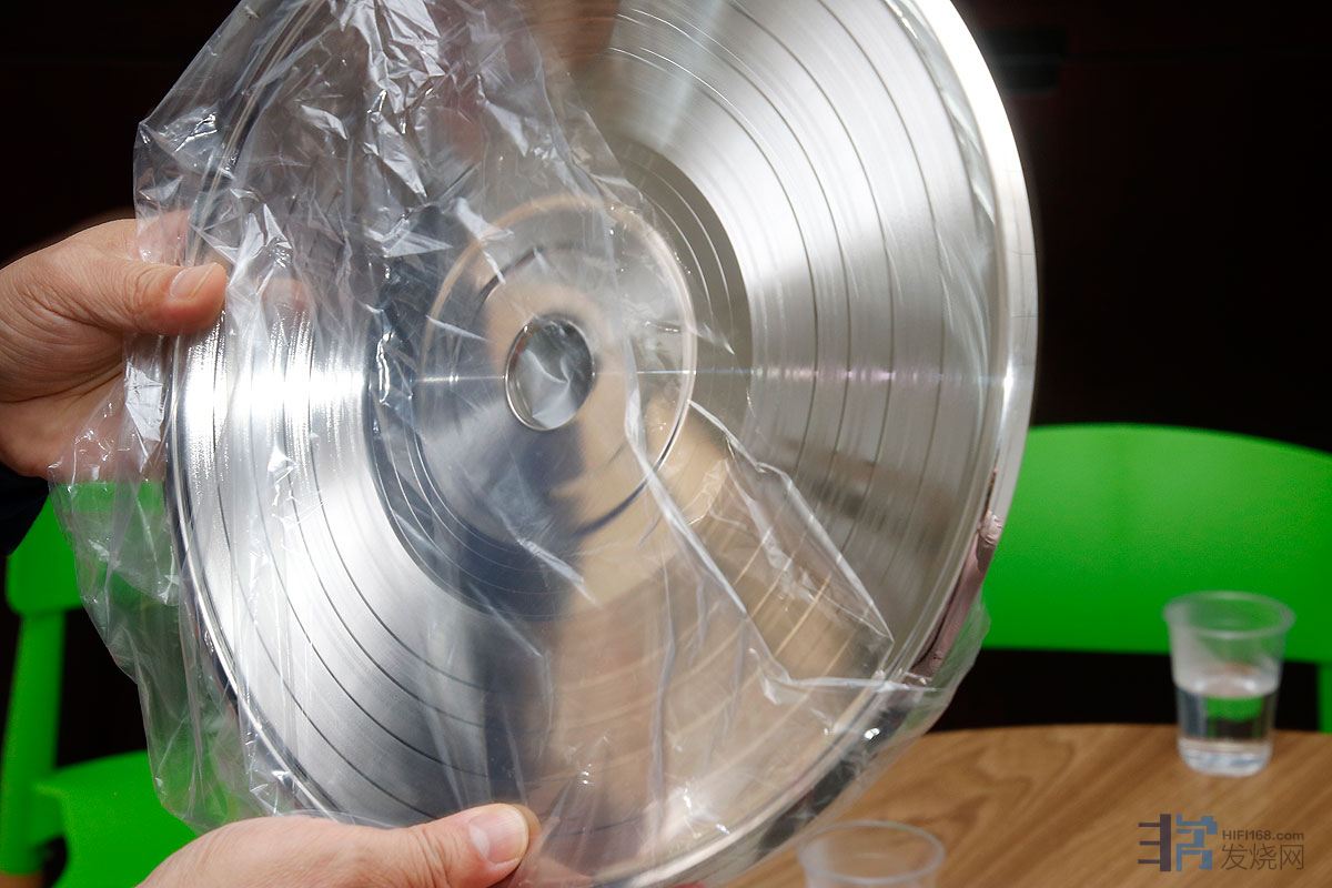

对了,因为这个铜盘上面电镀了一层不锈钢膜,把这个不锈钢膜剥离出铜盘的话,就是压制黑胶唱片的“公”盘(凸盘)了。

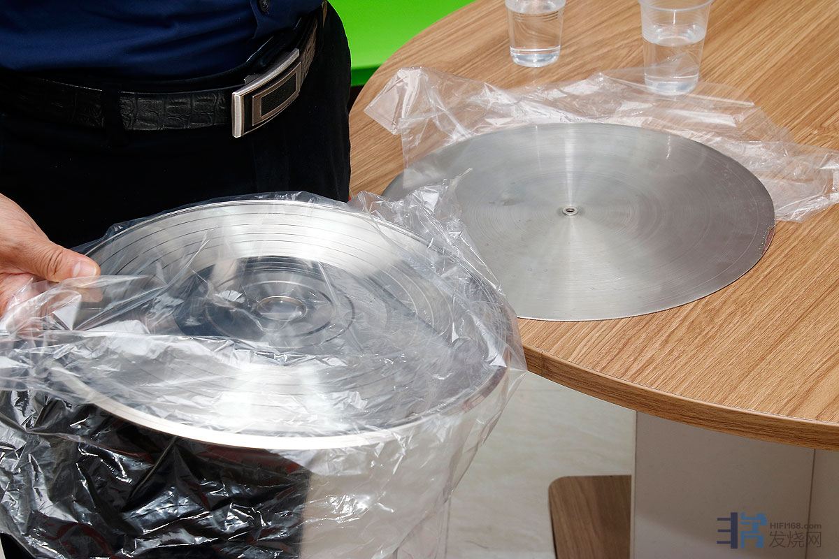

上面的就是剥离出来的不锈钢“公”盘。

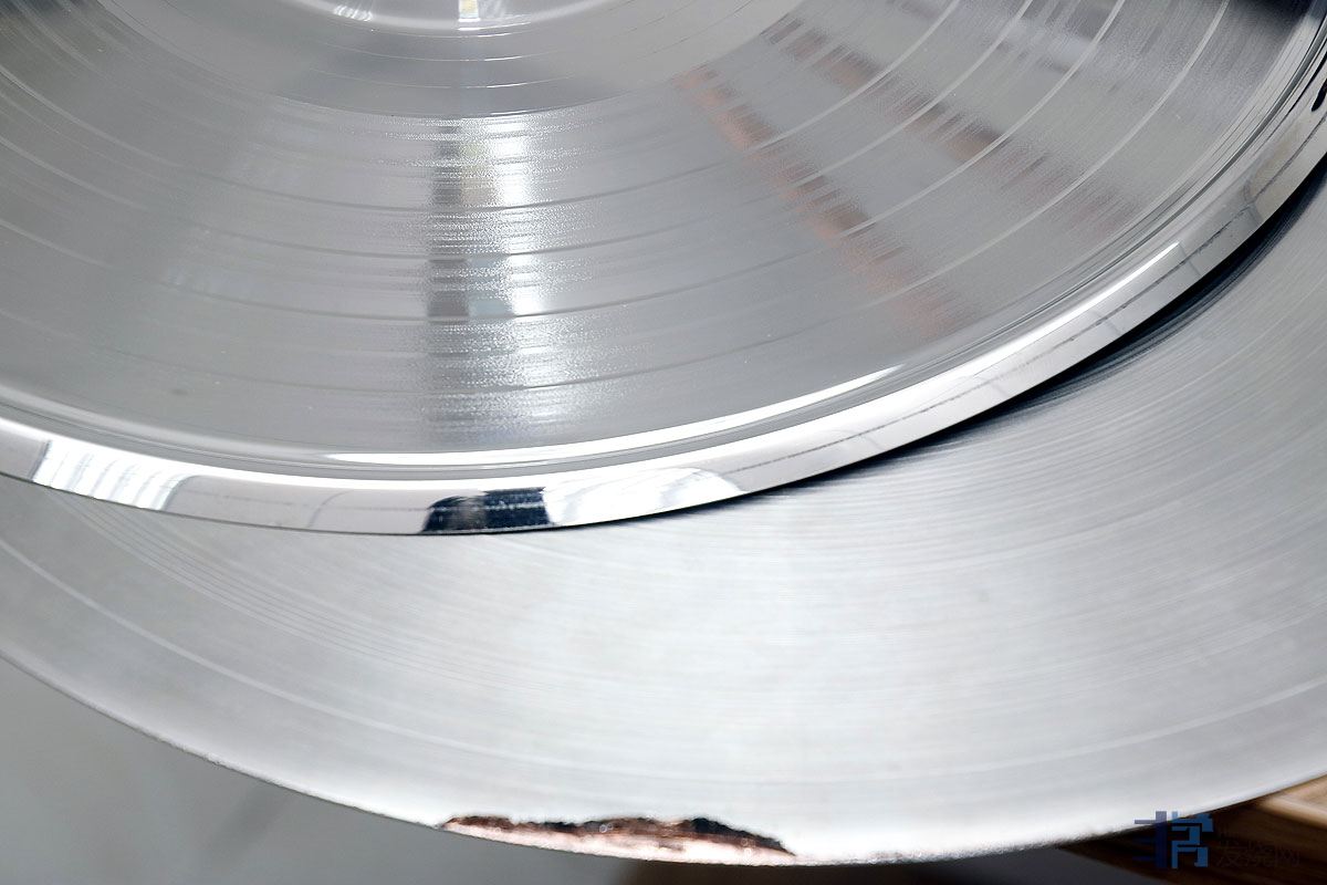

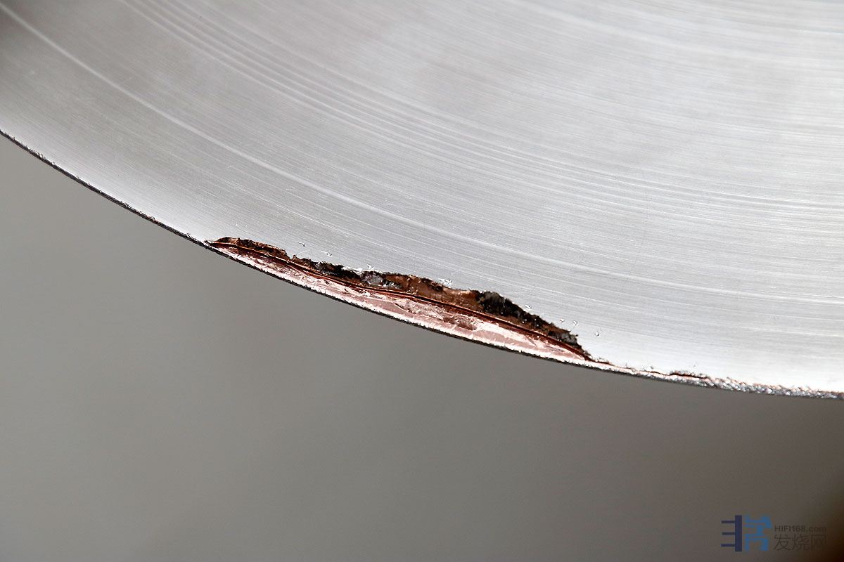

这里就可以看到DMM铜盘的黄铜色原貌了。
剥离这个不锈钢“公”盘是一个高难度技术活,要保持绝对的平整,荷兰、日本、美国等国家的剥离工艺更完美。
太平洋目前是在荷兰做剥离。
这就是剥离出来的、可以压制黑胶唱片的“公”盘(凸盘)。
一个铜的DMM“母”盘(凹盘),一般可以电镀十次,剥离出十张这样的“公”盘(凸盘)。
一个“公”盘(凸盘)大概可以压制800到1500张黑胶唱片。
为了保证压制质量,目前太平洋一般是一个“公”盘压500张黑胶唱片。
这样可以保证压制的第1张和第500张声音保持一个水准。

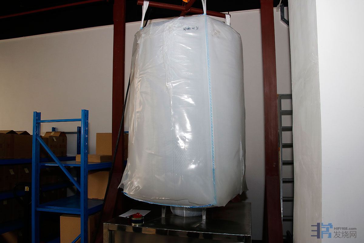

这就是压制黑胶唱片的塑料原料了。
如果压制黑色黑胶唱片,就用黑色的塑料原料,如果压制透明的、粉红的黑胶唱片,就用透明的、粉红的塑料原料。
太平洋用的是意大利进口的塑料原料,色泽好,声音稳定。
仓库储存的一吨塑料原料。

“公”盘是否不能听的?因为“公”盘是凸的,“母盘”是凹的。
sczzz 发表于 2018/4/20 9:57:15
非常聪明,加10分。
黑胶唱片、DMM铜盘都是“母”,不锈钢盘是“公”。
