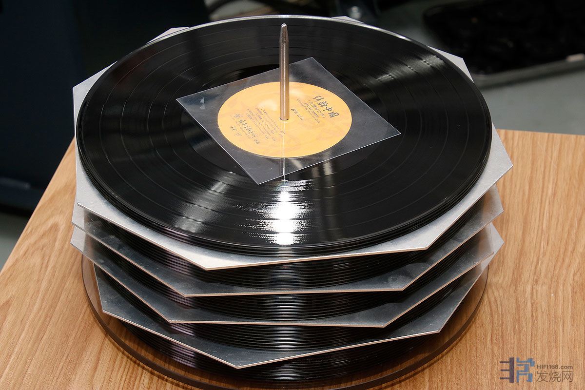

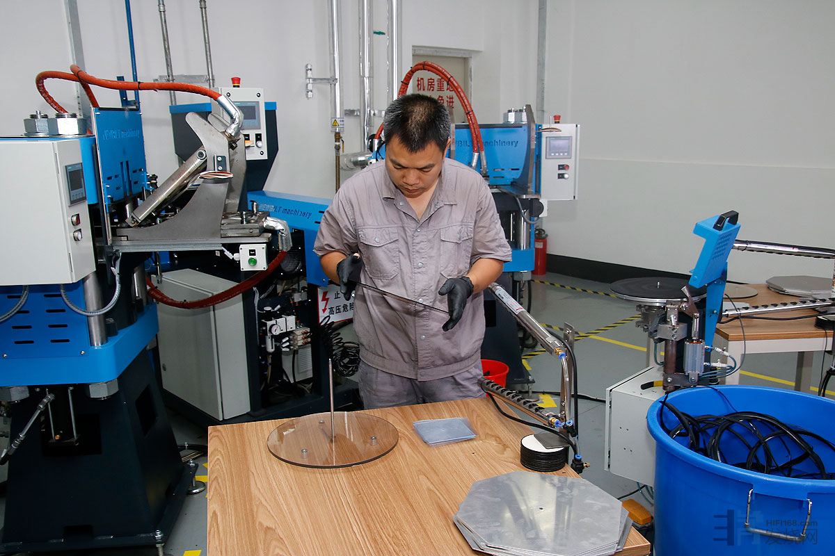

除完静电后,工人会检查唱片质量是否合格。
非常认真,这是第一步的QC。
这时唱片就基本是成品了,再冷却24小时就可以包装交货了。

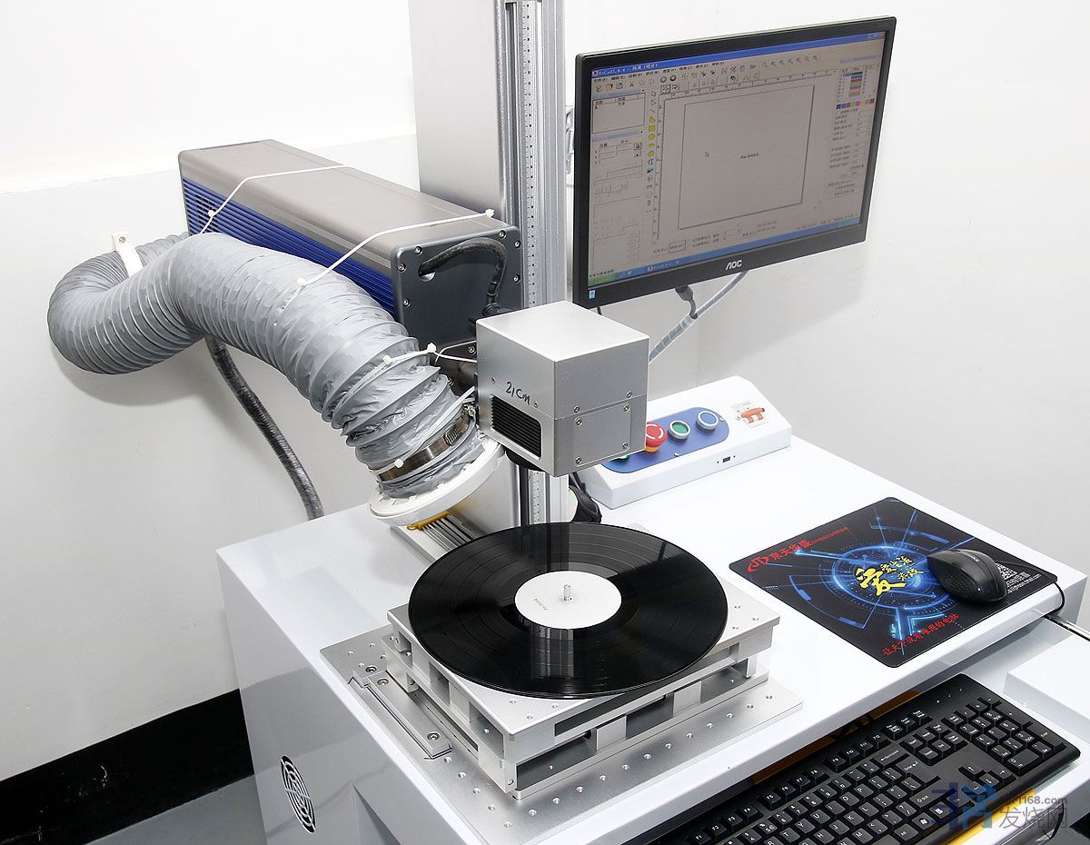

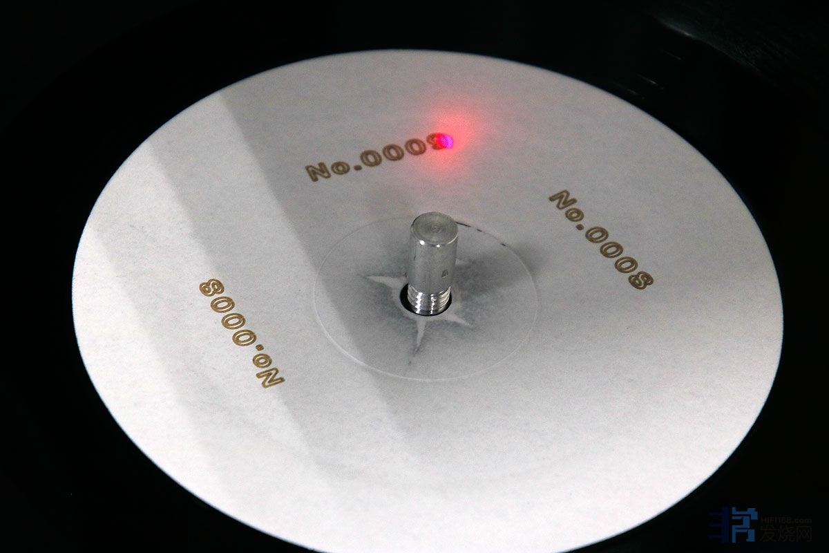

这是一个外围设备,一些唱片是限量生产的,这个设备可以在标签上打唱片限量号码。
用激光聚焦打印。

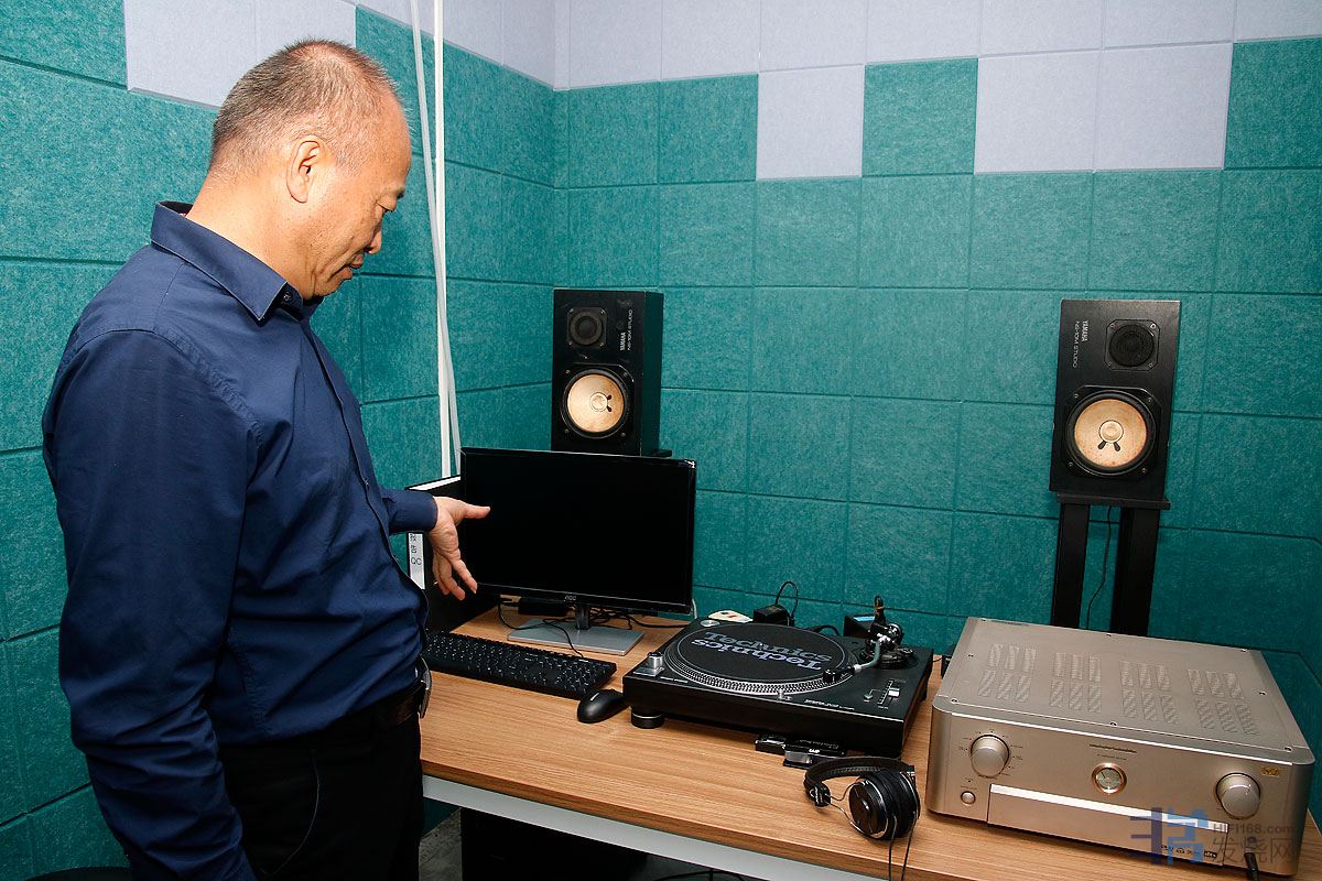

这是厂内的监听设备,也是QC的一部分。
