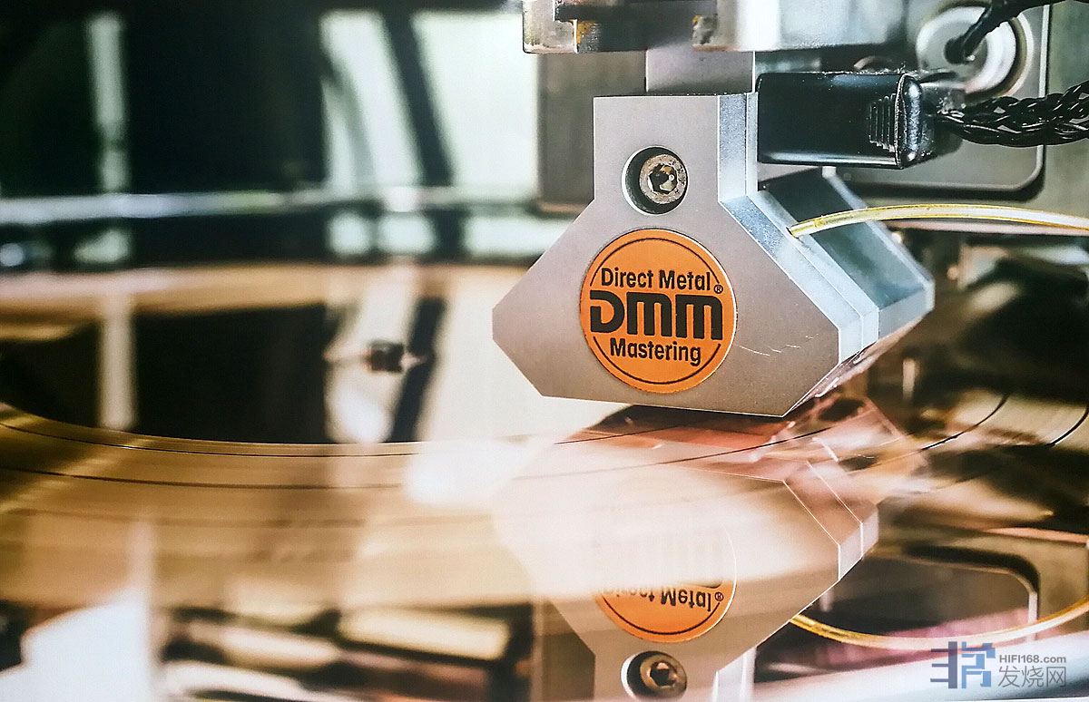

据太平洋影音范总介绍,在当时那个年代有些是在国内做直刻母盘,但只能做lacquer Master (胶盘),有两家可以做,今年国内也只恢复了一家可以做,而Direct Metal Master  (DMM直刻金属母盘)一直是需要在国外做。
我在这里也顺便和大家交流一下,目前母盘一共有两个制作方式,一个是胶盘,一个是金属盘。
胶盘和金属盘都要电镀、剥离出不锈钢(严格来说应该是镍,不锈钢里面也含有10%左右的镍,为了通俗点,以下还是称为不锈钢)公模。
金属盘的好处是可以直接电镀不锈钢,剥离出公模。
但胶盘不能直接电镀,要先被喷上一层纯银,再电镀不锈钢,剥离公模。
那么,胶盘就有了几个问题,一个是喷纯银是个技术活,一个是公模和金属盘之间多了银膜,多个香炉多个鬼。
而最关键的是,一个DMM母盘可直接电镀出十套公模并直接上机压碟;而一个胶盘只能电镀一个公模,所以这个公模就非常珍贵,不能用来直接上机压碟,需用“公模”再通过电镀复制出“母模”再到“子模”,只能用“子模”上机压碟片。
所以,最发烧的做法,就是DMM直刻金属母盘。

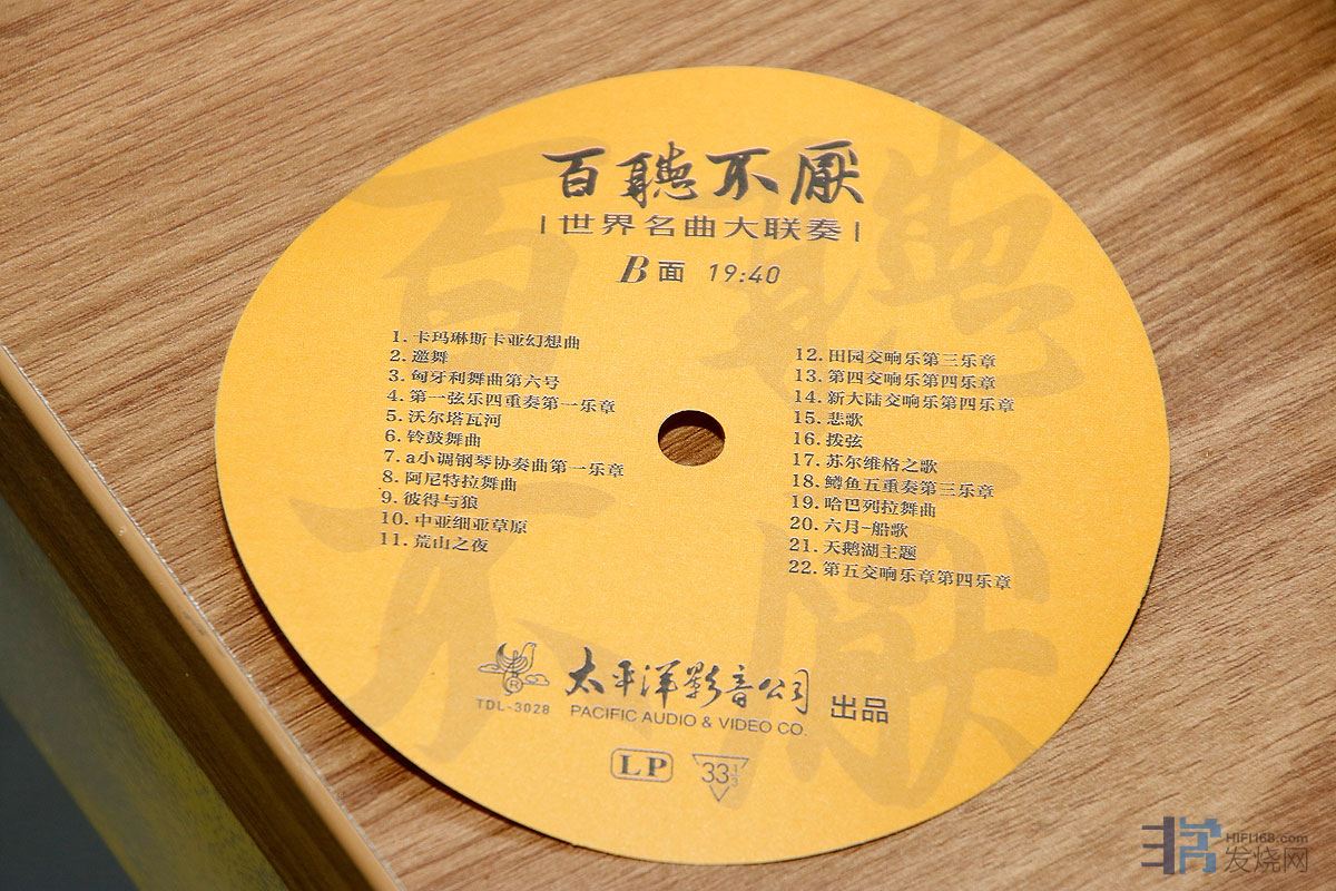

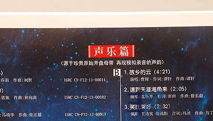

光这个A/B面的标签,就花了范总很多时间和心思。

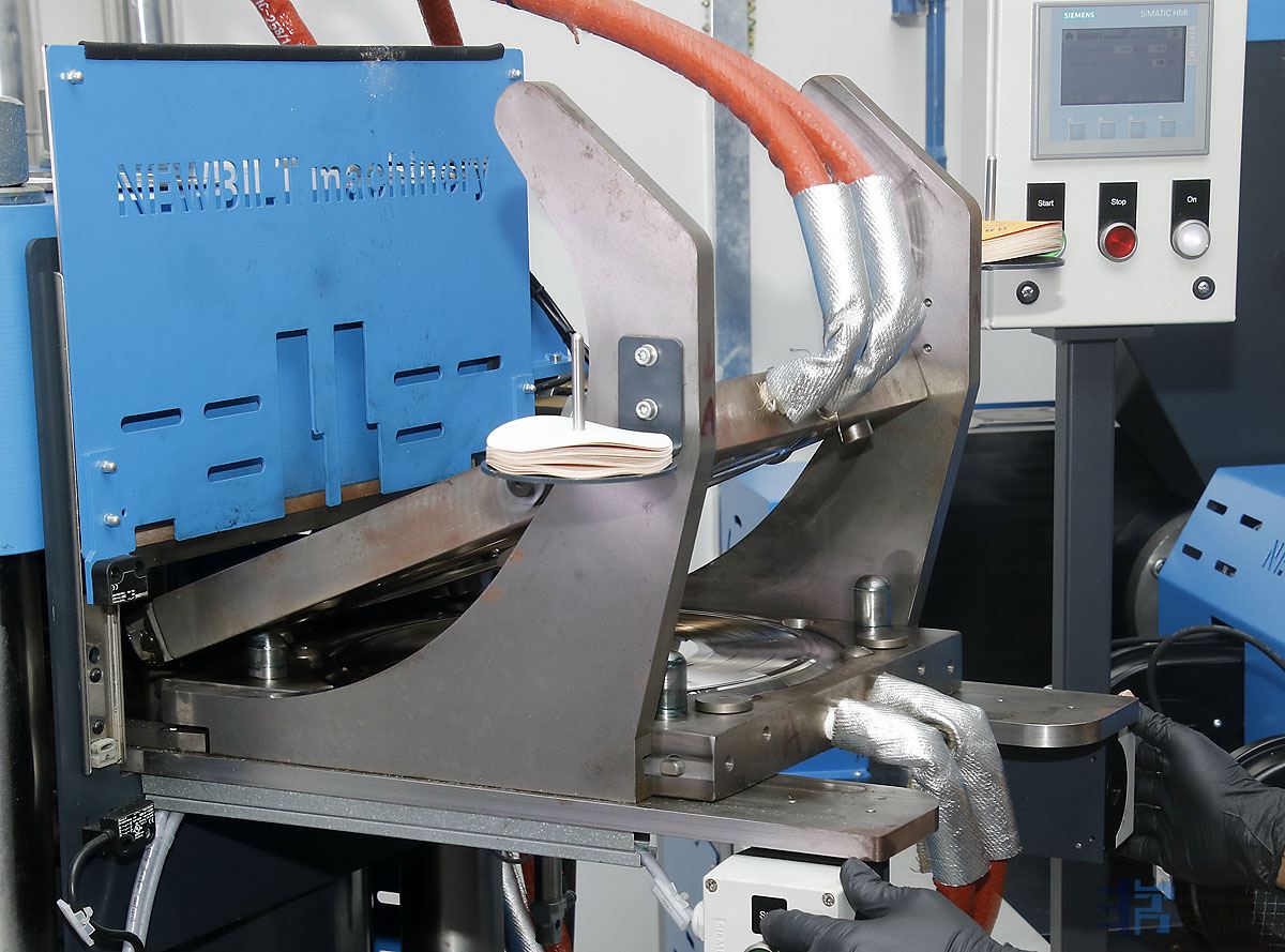

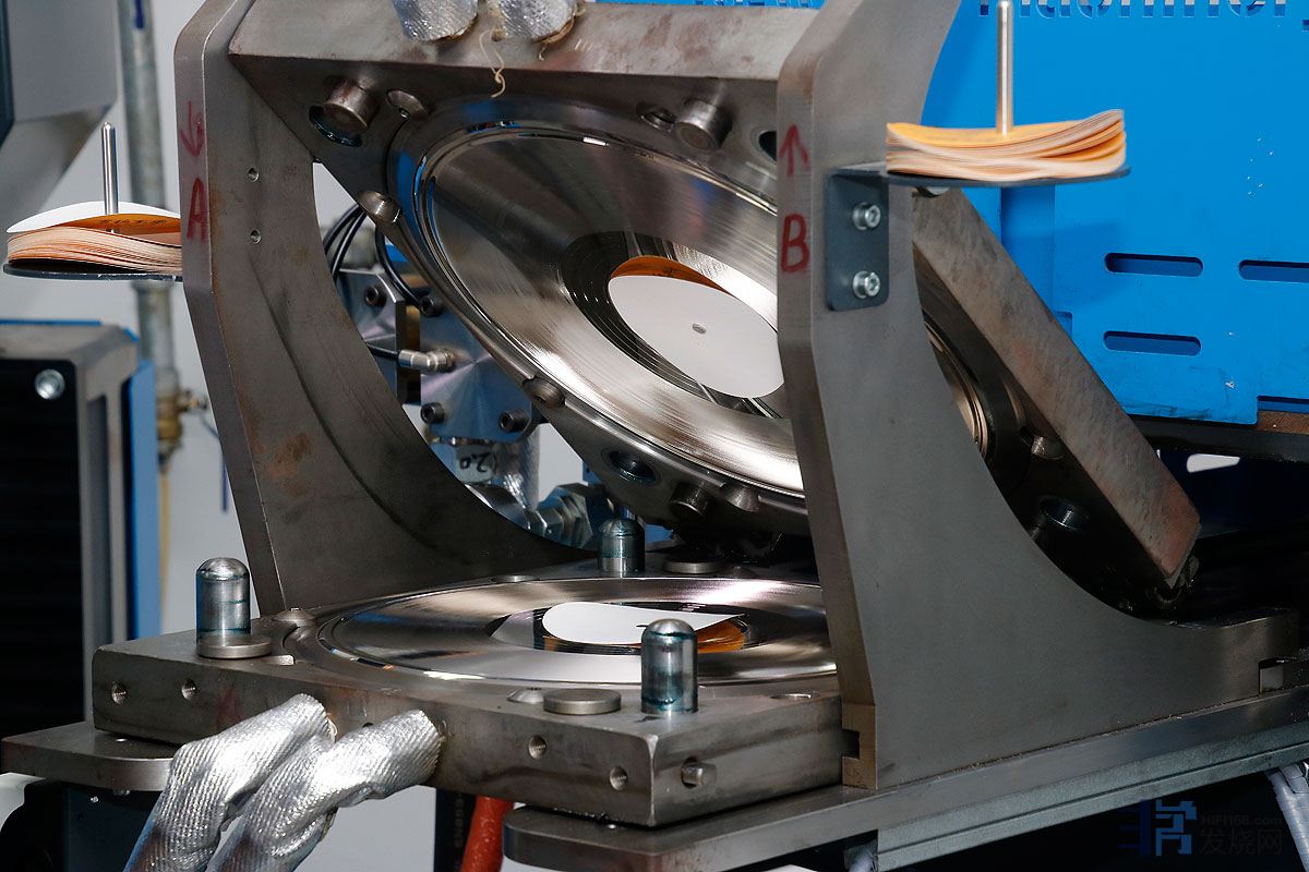

因为这个标签是在压唱片的同时,一起压进去的,所以要承受100多度的高温以及很大的高压,由于标签有油墨,在高温高压下,容易融化,就沾到了不锈钢公模上面,这样,唱片上的标签就破损模糊,公模也要清洗才能印下一张唱片。
即使在国外压碟,这个问题也一样出现过。
所以,德国压碟设备供应商就提议先把标签烘干8个小时,因为湿度、油墨、纸张的不同,在国外,这个方法可行;但在国内,特别是南方,这个方法不行。
范总就试烘干多到1天、2天、4天....、烘干温度再提高、甚至换专业的烘箱,还是不行。
最后,范总终于找到了解决方法,换标签用纸;在尝试了多种不同纸张后,终于摸索到最适合的用纸。
搞掂。
目前,新标签还是要烘干4个小时才能上机压碟。
太平洋压碟车间有先进的除尘、除湿设备,保证车间的空气清洁和湿度稳定。

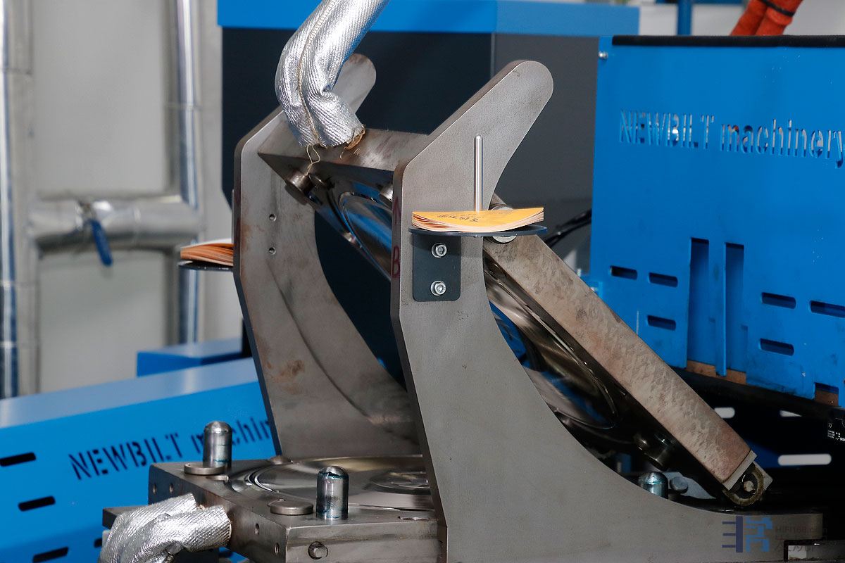

在刚开始运转的一段时间,范总发现刚生产出来的成品唱片上有灰尘,除尘不是说灰尘一产生就可以马上清理的,总是需要时间的。
最后,范总发现原来这个灰尘来自于标签。
因为标签原来不是圆的,是一大张纸切出来的,但切的时候就会产生纸屑,工人一用这个标签,纸屑就飞出来了。
于是,为了去除这个纸屑,标签在上机前,还需要像烤鸡翅一样,串起来,用风扇吹走纸屑。
