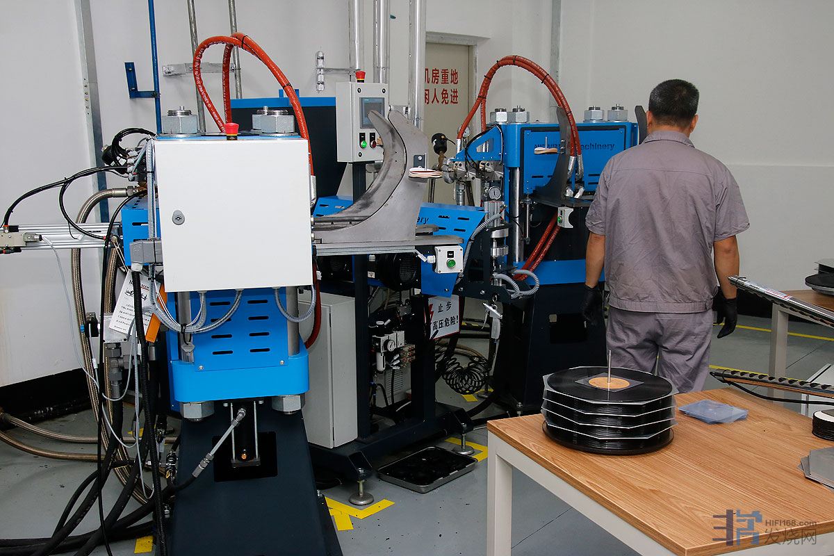

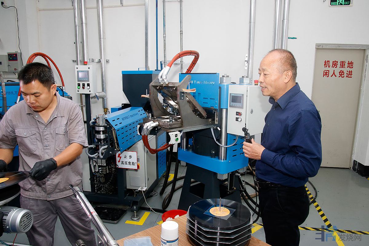

目前太平洋的黑胶生产线共有两台黑胶压碟机,都是德国全新进口,德国工程师现场调试安装,去年7月正式投产。
一个工人就可以操作两台压碟机,一个班的产量大概是1000多张黑胶。
车间非常干净,空气没有异味,也没有生产噪音。

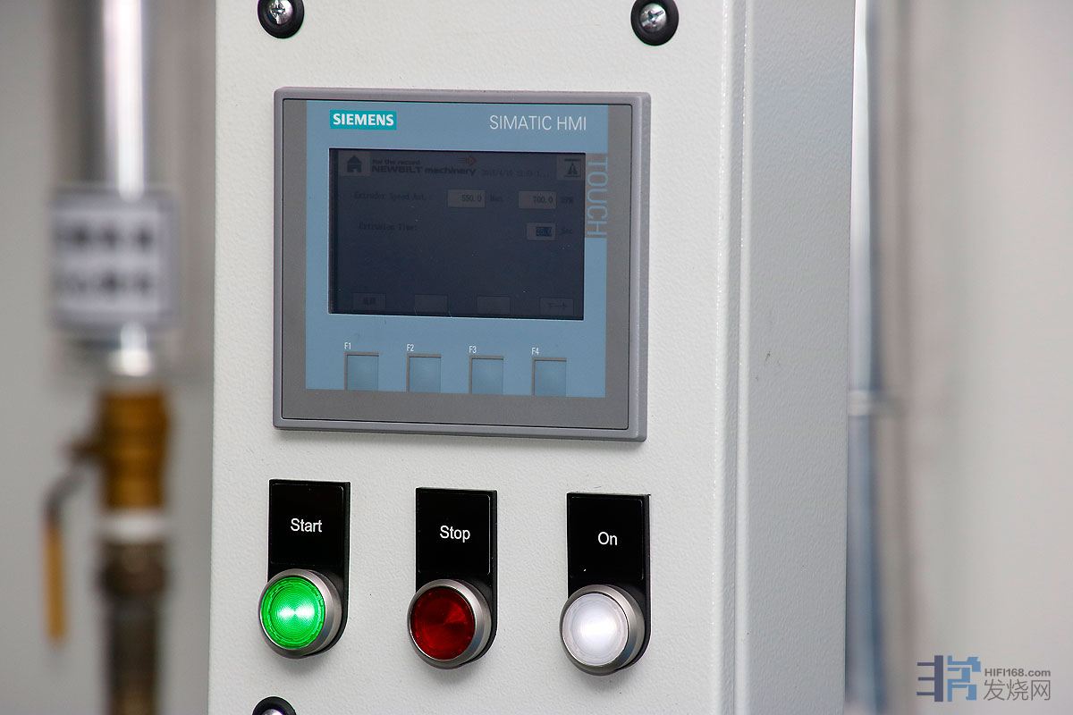

德国西门子控制系统。

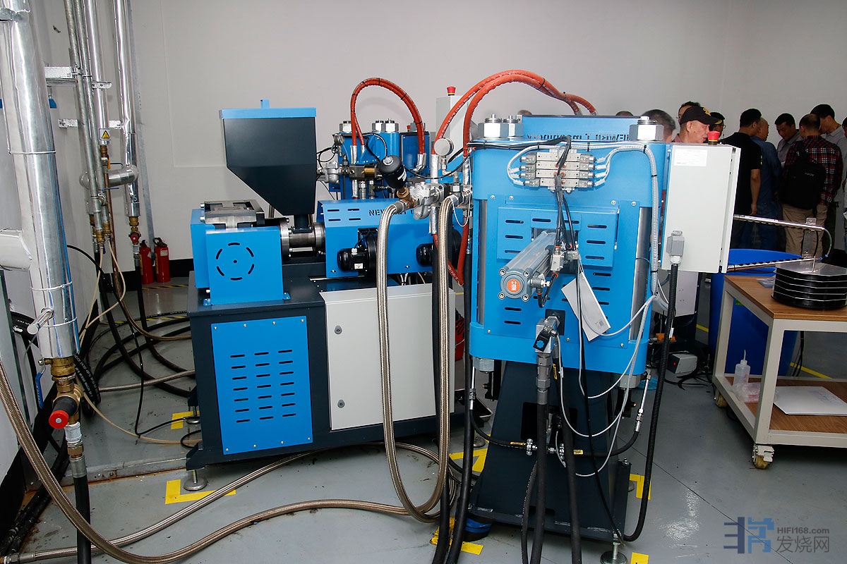

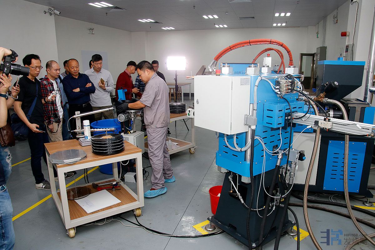

车间的布局是3台机器,两侧分别是各一台压碟机,中间是塑料原料处理机。
中间的塑料原料处理机负责把之前看到的意大利塑料颗粒经过除尘、除湿后,加温,融化成这样一个塑料泥团。

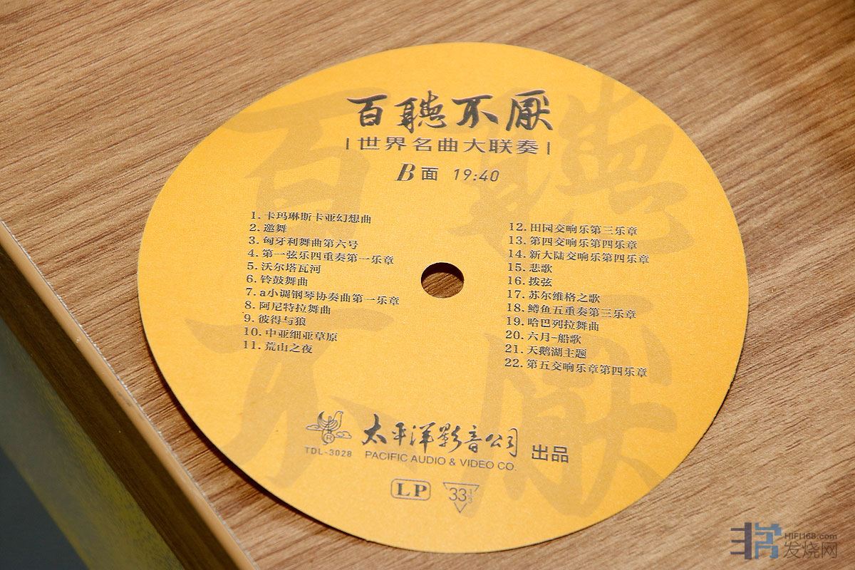

这是我购买的部分太平洋黑胶,太平洋在07年开始重新出版发行黑胶唱片。

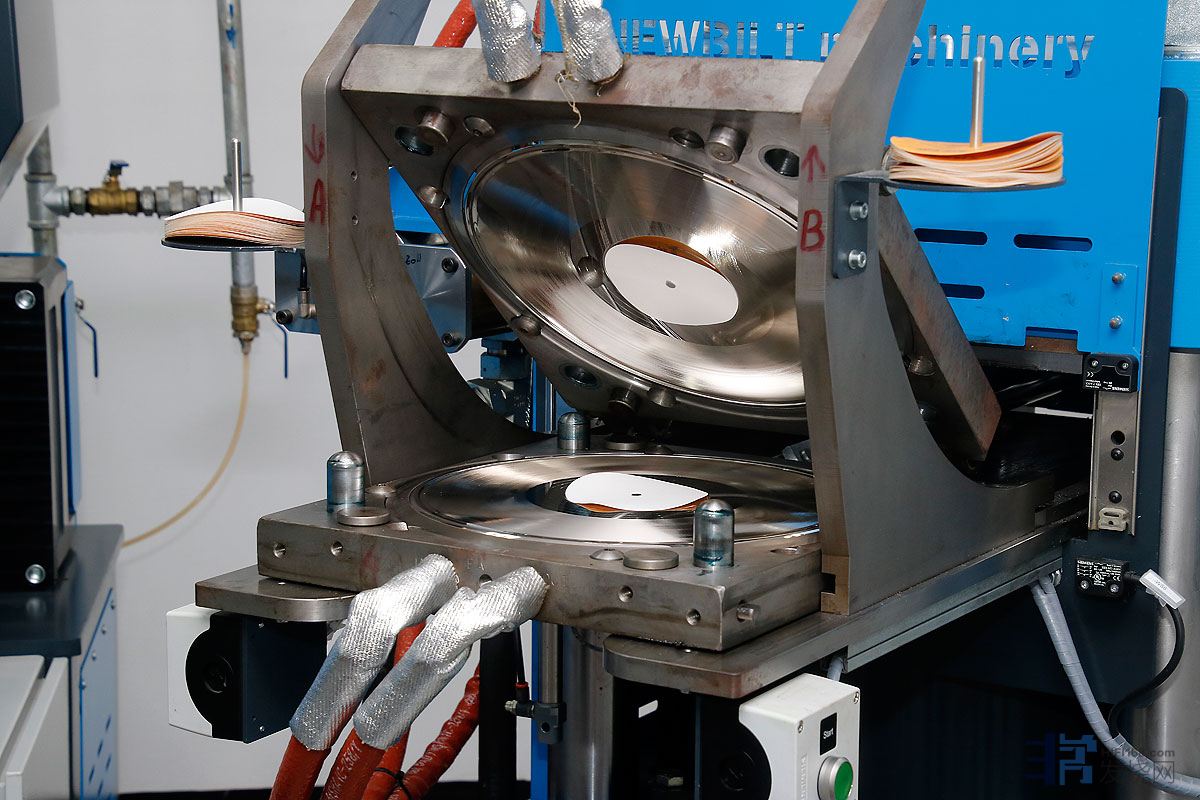

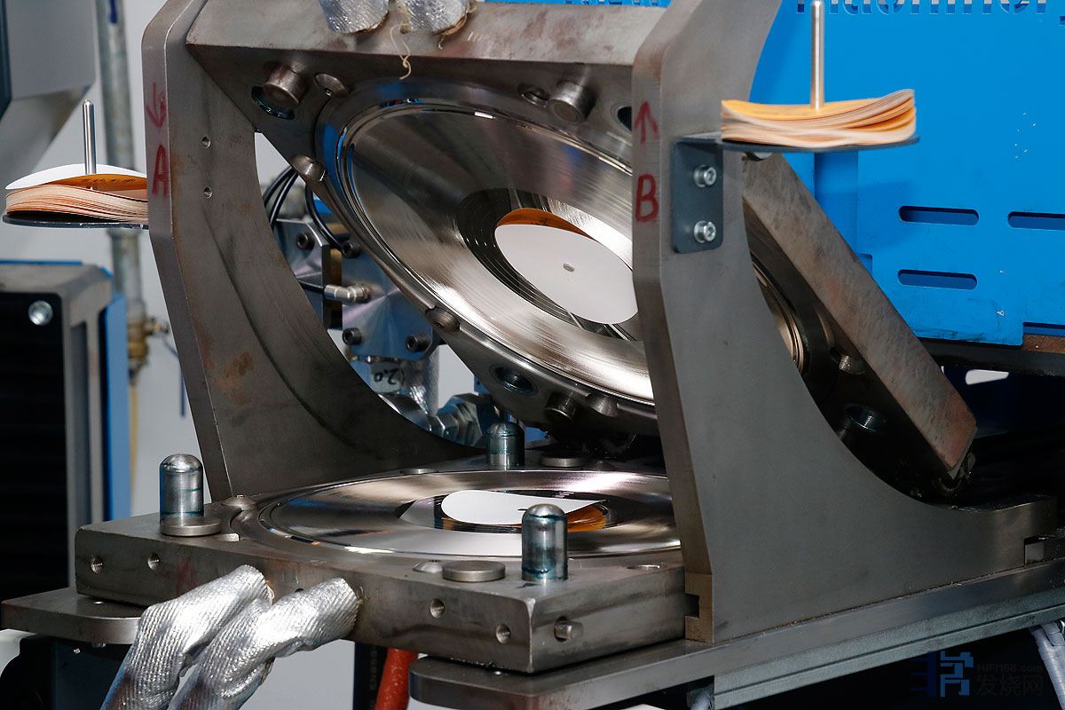

这就是压唱片的机器了。上下A/B面各一张不锈钢“公”盘,同时成型。

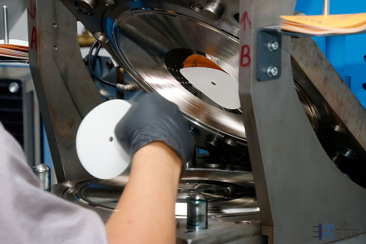

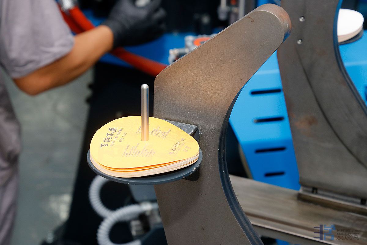

唱片标签同时压制。
把标签放上不锈钢盘。
正在压的这款黑胶。
A面的公模在上,B面的在下。机器都标清楚了。
