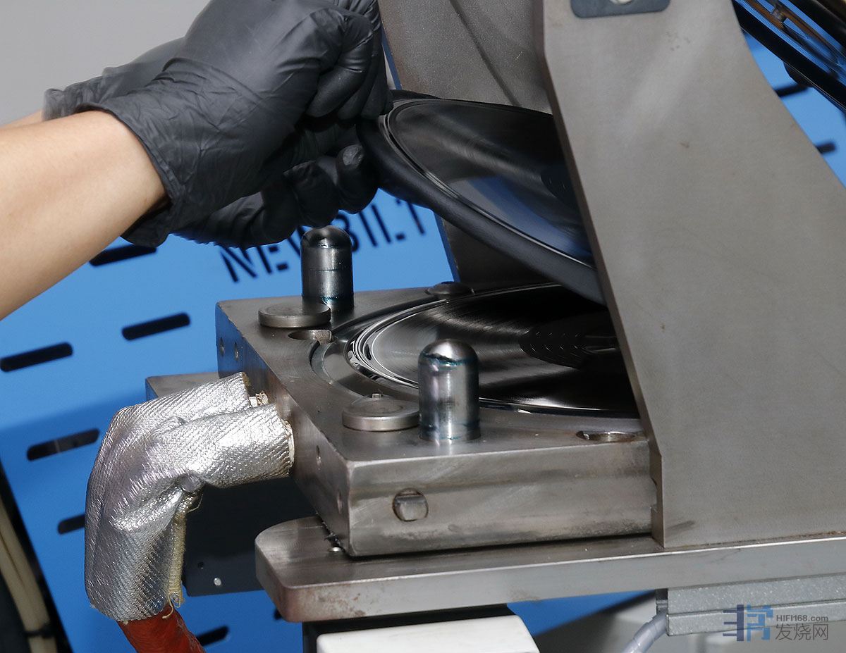

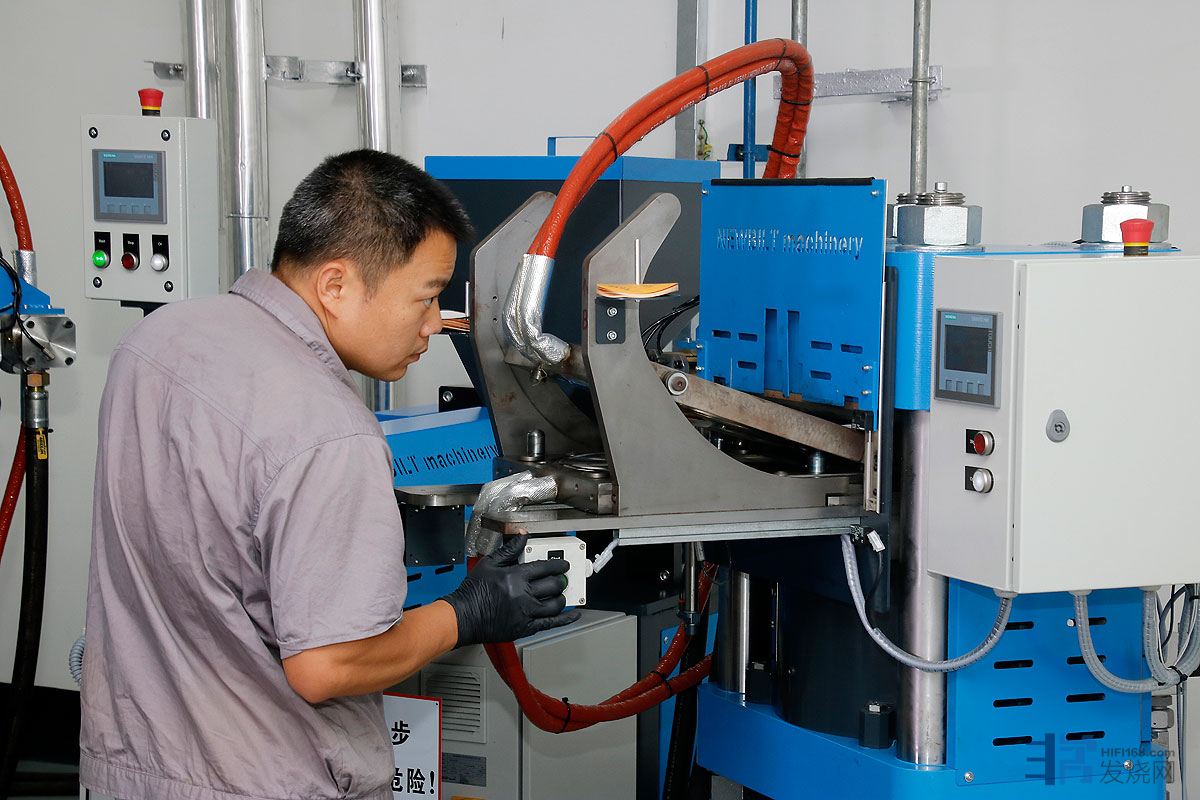

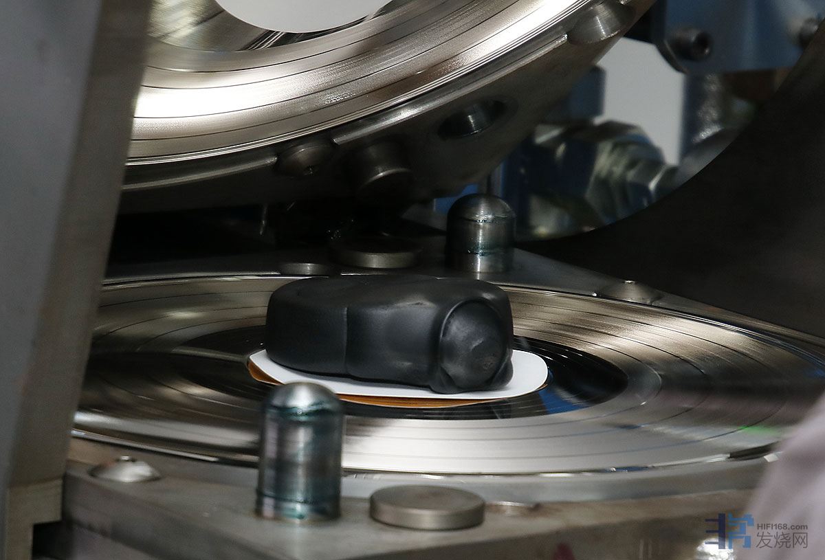

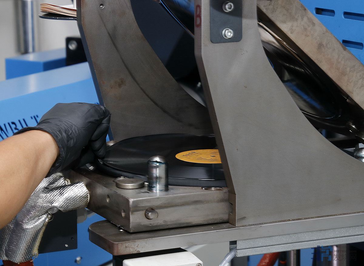

放完标签,就把处理好的胶泥放在标签上面。
我们如果要做180G的黑胶,这块胶泥就是大约180G左右。

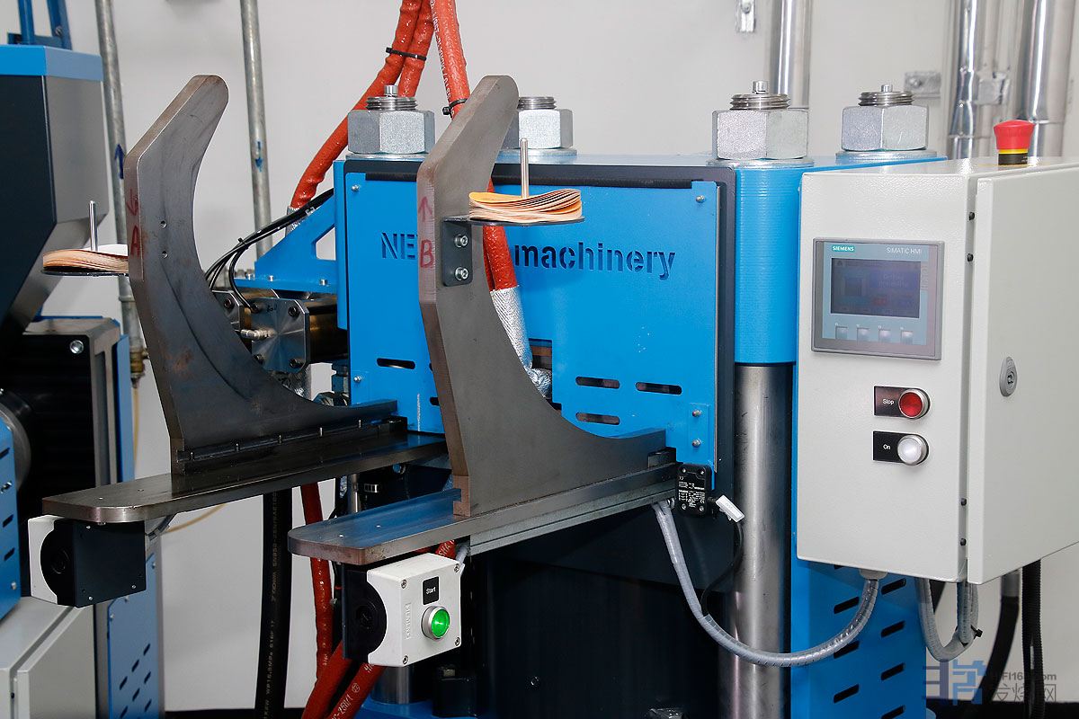

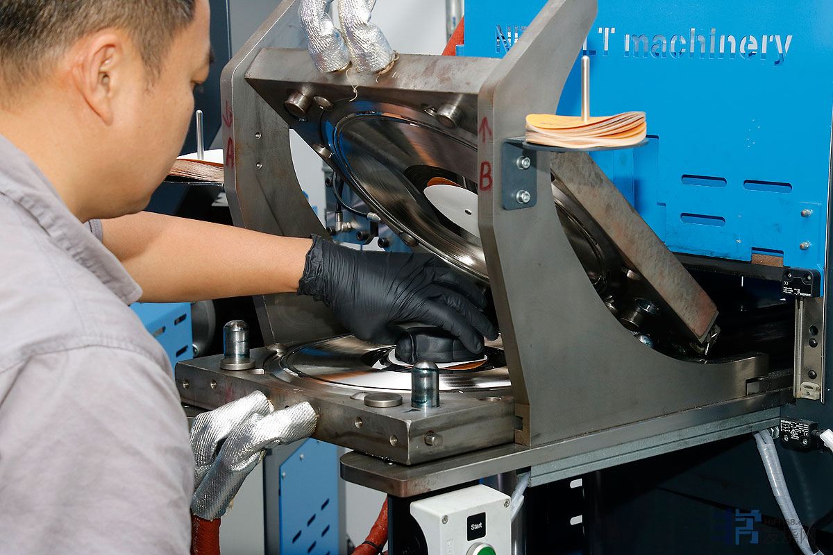

然后开始高温、高压的压碟。
工人要监察压碟机的温度、气压是否符合标准。
压碟时间大概是38秒左右。

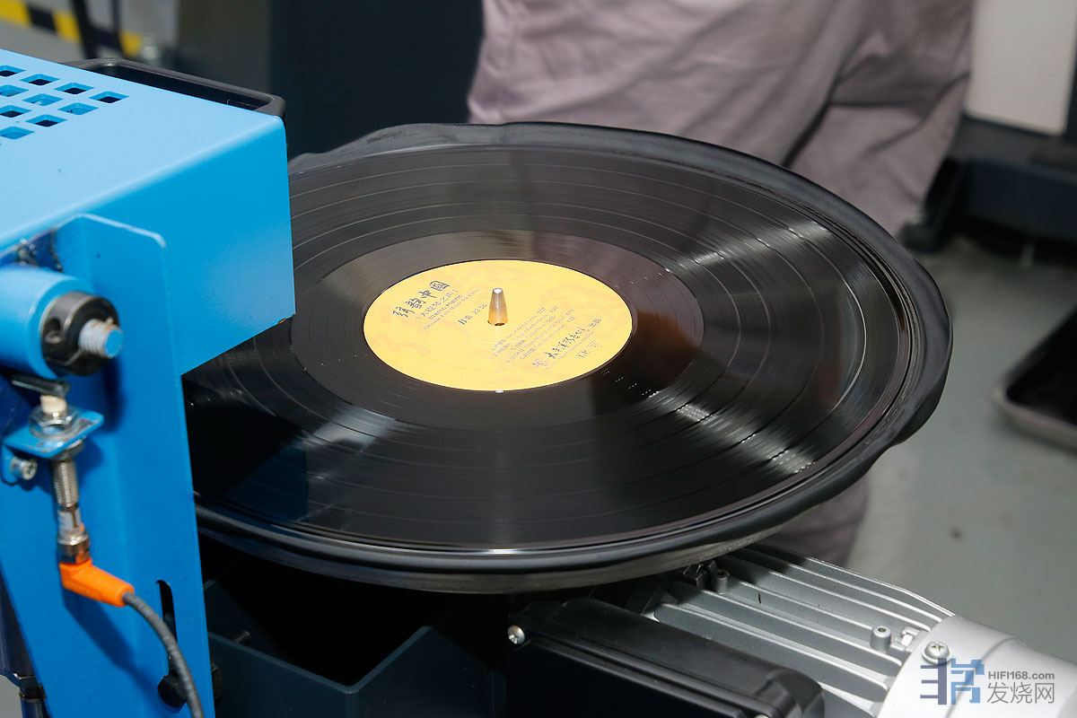

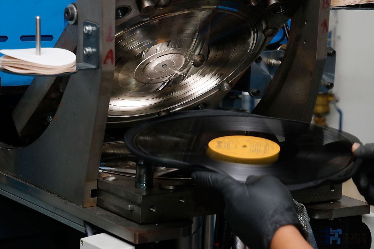

压好唱片就出炉了。
这时候我们可以看到唱片还不是最后的成品,因为有溢出的胶边,这个稍候处理。
出炉的唱片就是连标签了。
小花絮:我听范总说之前标签老是在压碟时沾母盘,我问不什么不干脆等压完碟后,再贴不干胶的标签呢,范总说这不行,不干胶迟早会掉。
最后编辑eric 最后编辑于 2018-04-23 18:39:01

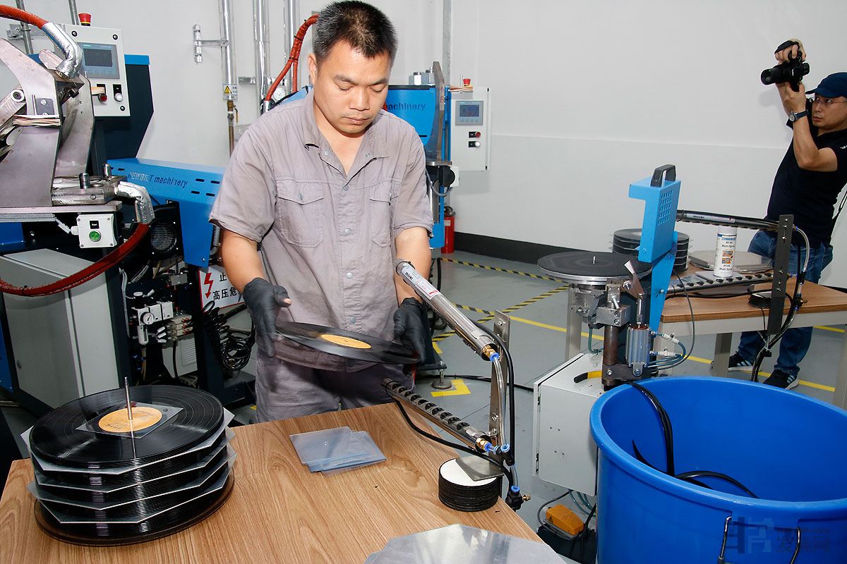

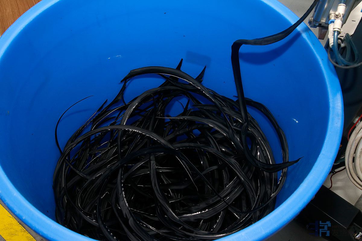

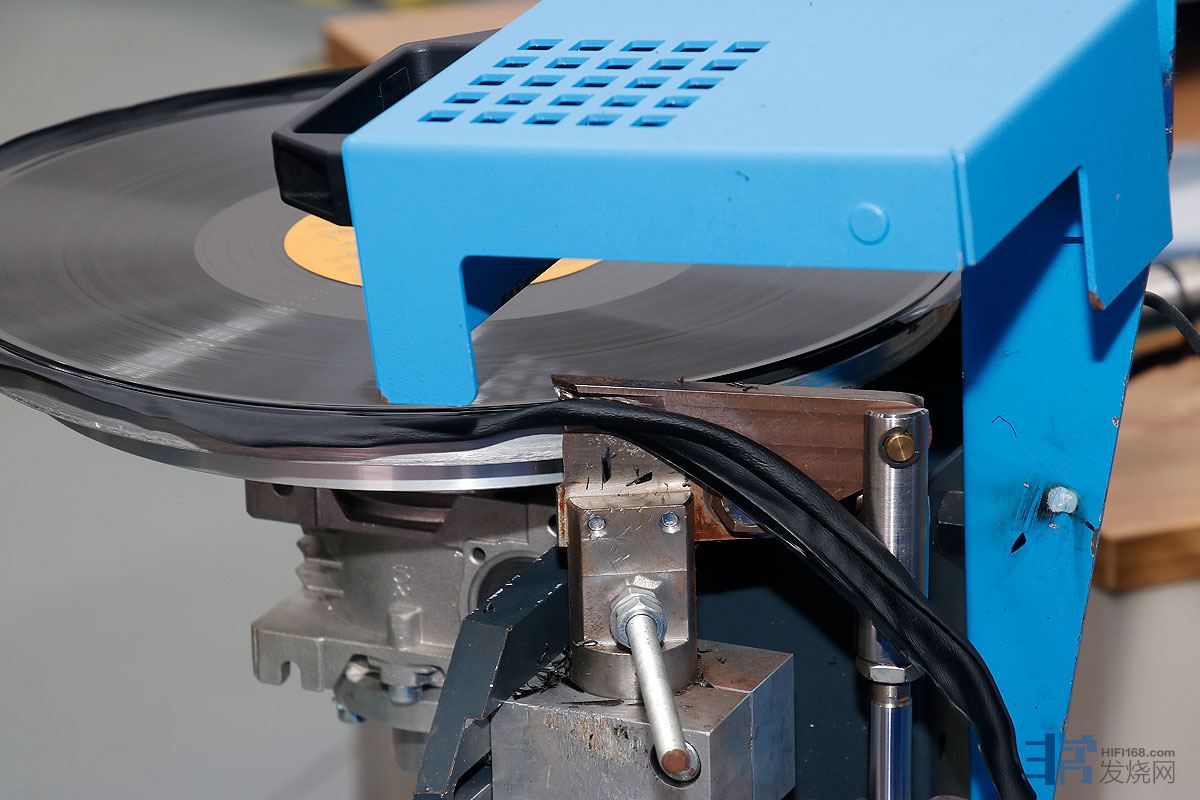

唱片出炉后,第一时间是拿去切边。
这就是切出来的废料,可以回收,但不能再印黑胶。

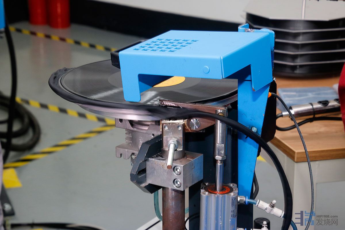

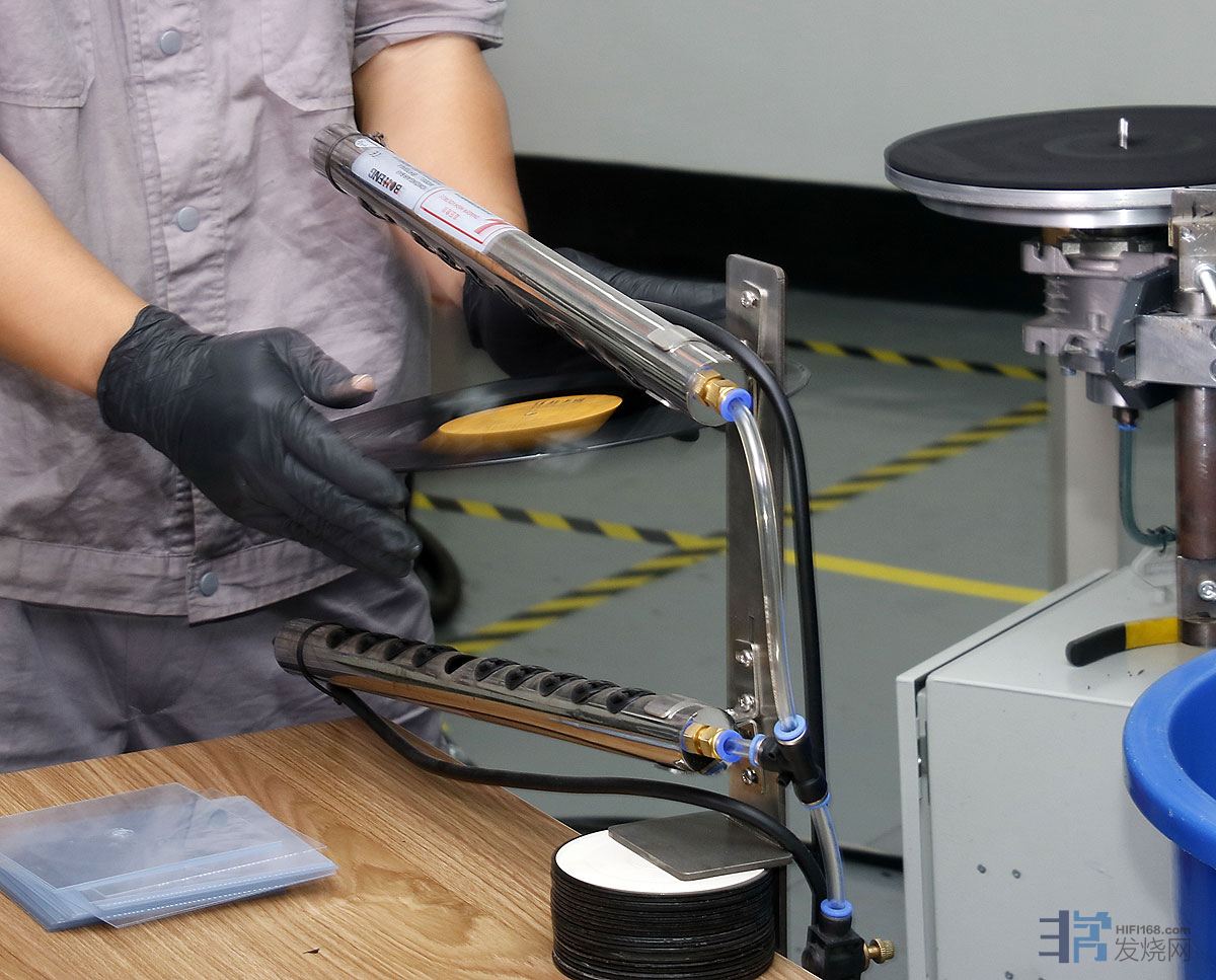

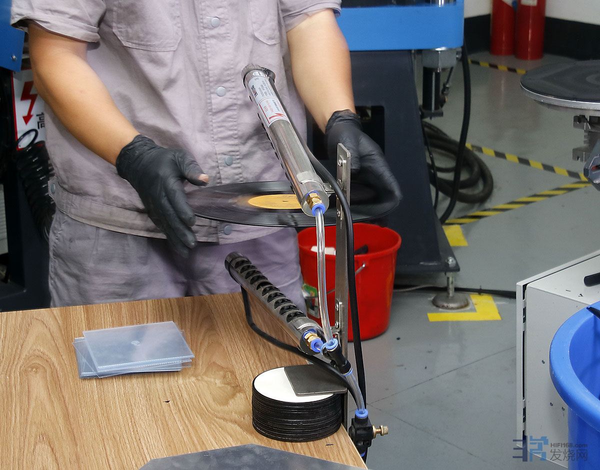

出炉的唱片切完边后,马上进行除静电处理。一开始,工厂是进行静态除静电处理的,建厂的时候,就特别打了铜棒到地下做引导静电的。
静态除静电就是把一堆唱片每隔一定数目用金属隔开,然后接上连接铜棒的电线。
但发现这个静态除静电效果不明显。
经过摸索,工厂知道除静电必须主动处理,不能静态。
于是就订做了这台除静电风扇,风扇吹出正、负离子,中和静电,这样的效果就非常明显了。
唱片在装袋出厂前,唱片还要用静电枪处理一次,唱片胶袋也会吹离子风,杜绝静电。
所以,我们发烧友也要重视静电对黑胶唱片的影响,我也看看是否需要在家搞台这样的静电风扇了啦。
最后编辑eric 最后编辑于 2018-04-23 19:10:38
