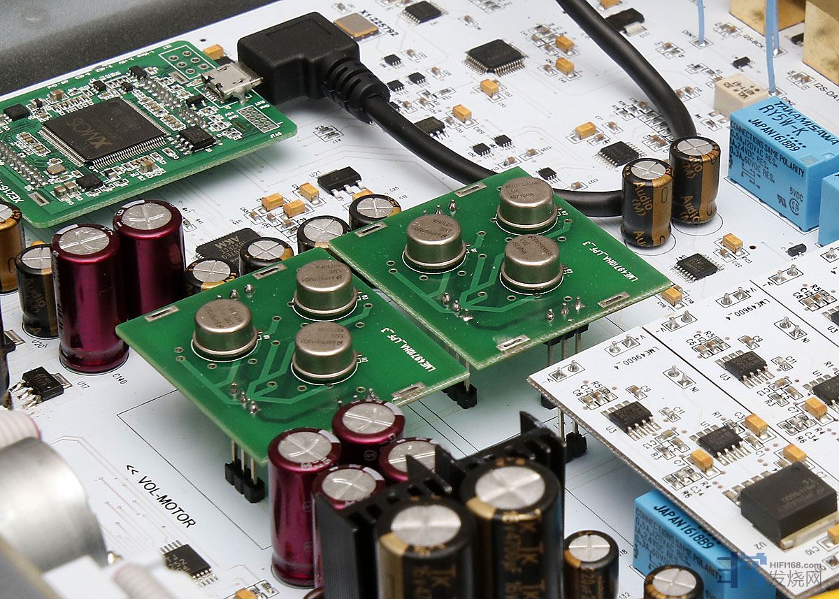

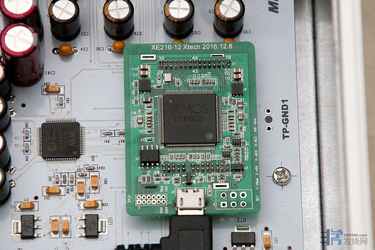

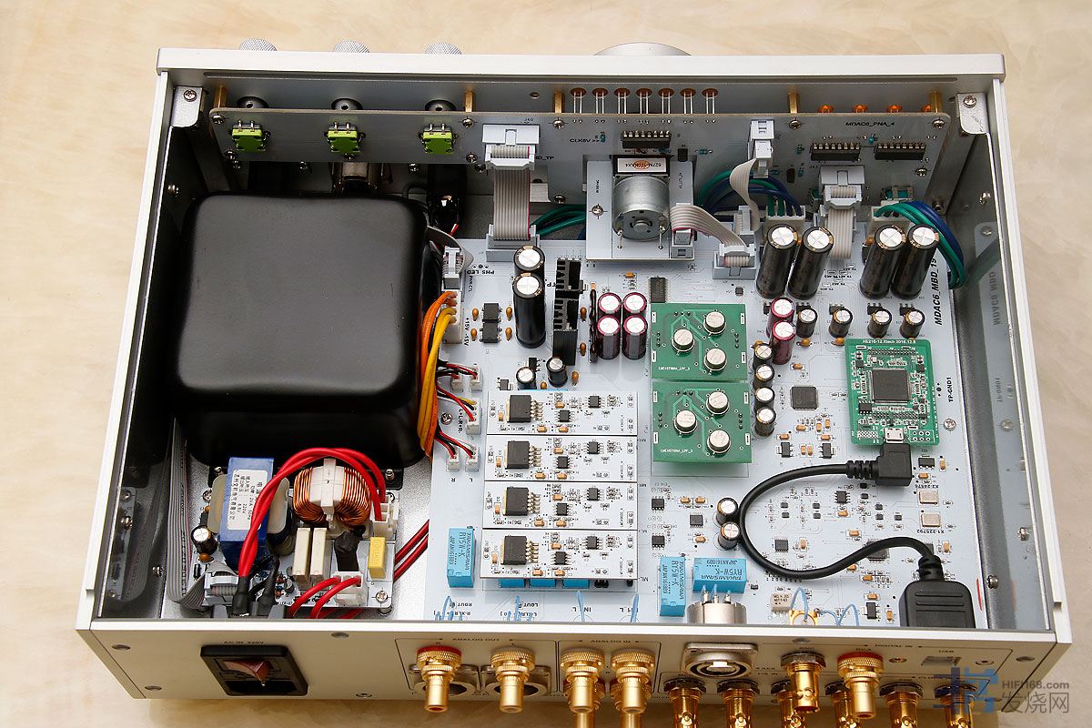

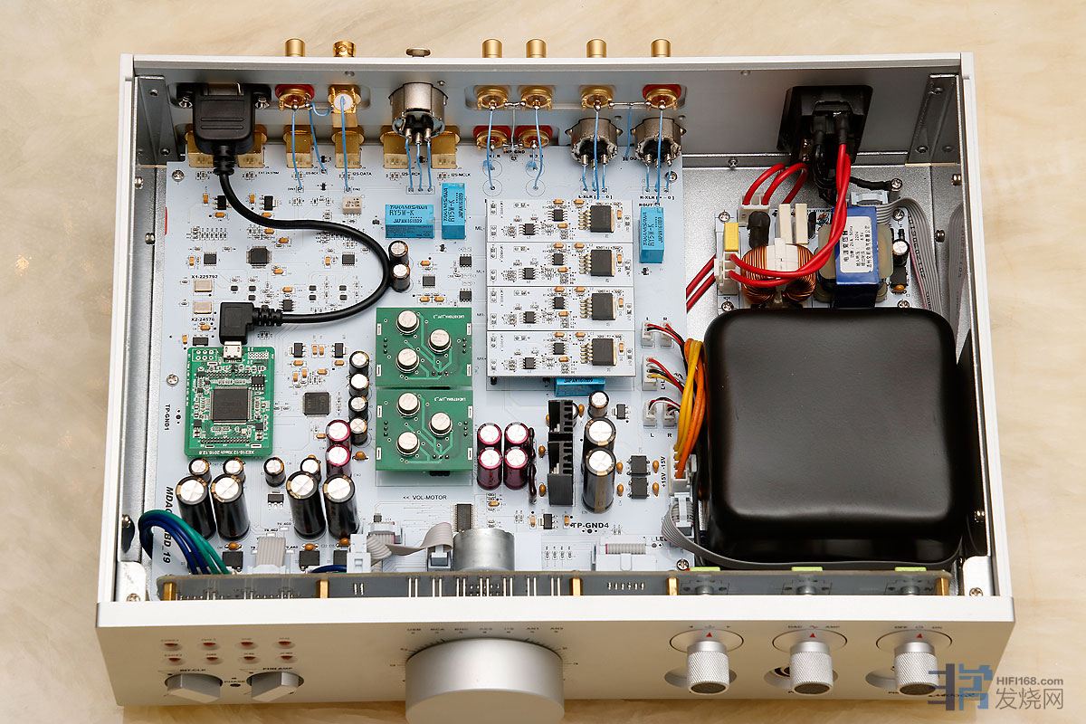

MDAC 6的开盖图来了。
很工整,让人赏心悦目,理科高材生的设计范本。

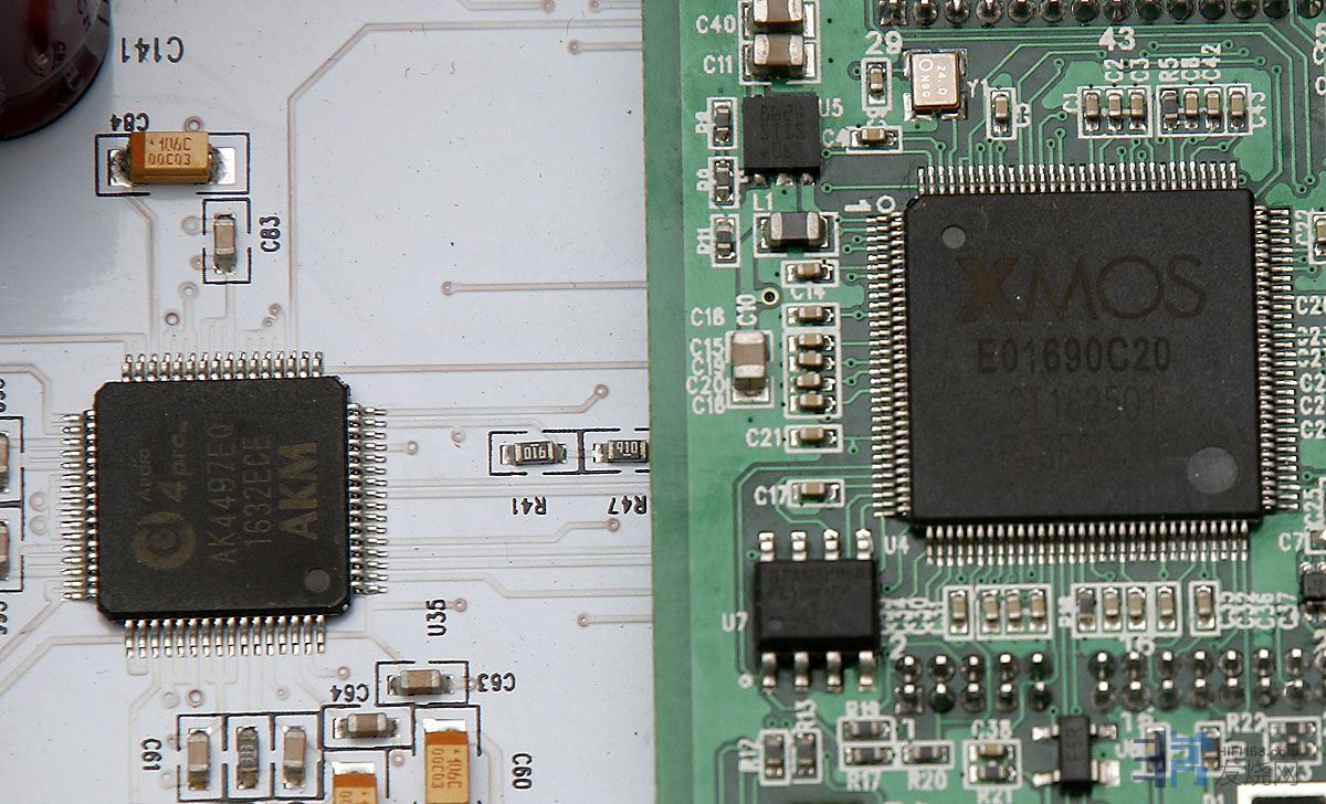

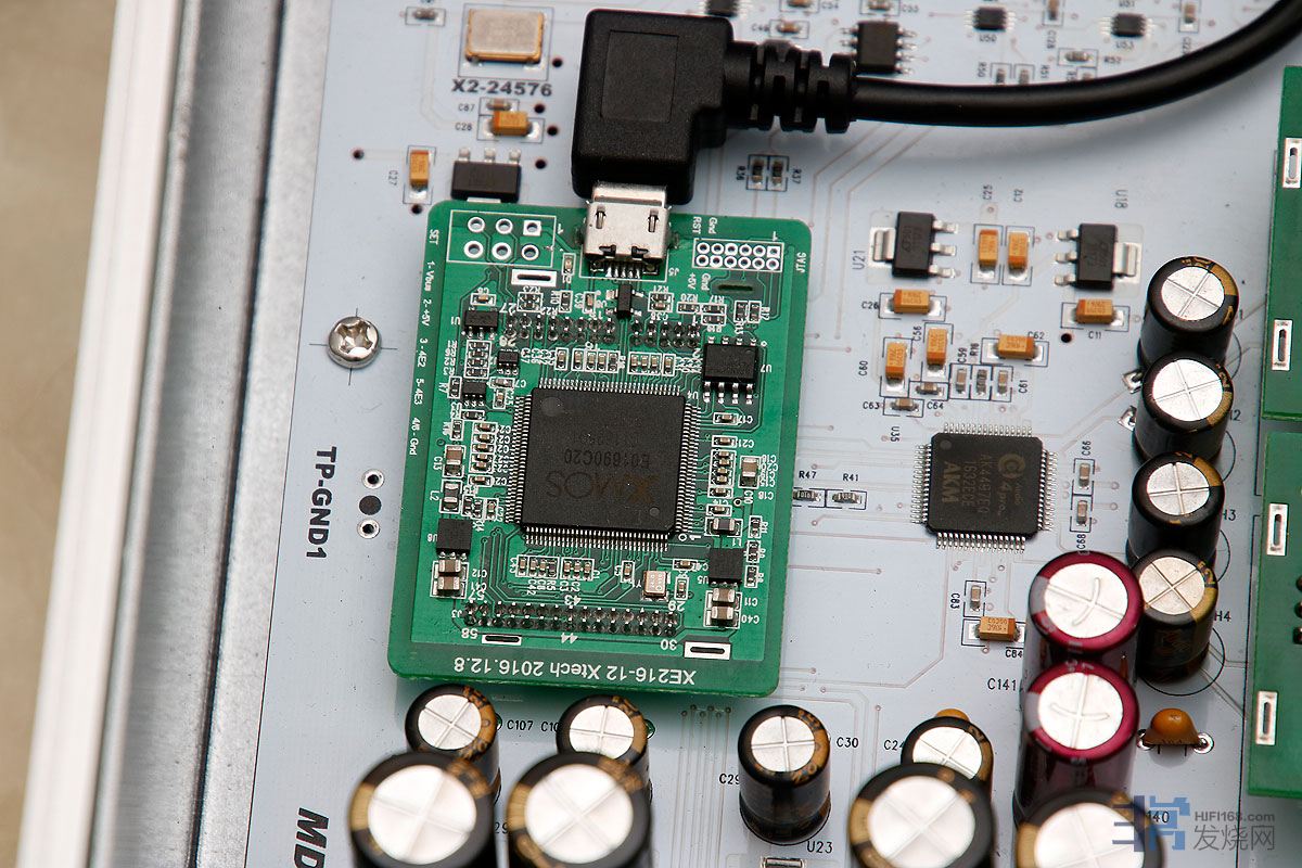

Mdac6 采用 XMOS 公司 xCORE-200 系列 16 核数字处理芯片 XE216-512-TQ128,核心软件由艾诗自主开发,对数字传输和处理算法进行了大幅度的优化,具有艾诗独创的技术要素。
左边的就是4497,AK4497EQ 是 AKM 公司新一代 32-bit 立体声解码芯片,采用了 AKM VELVETSOUND 技术,达至业界领先的低失真和动态范围。
艾诗从不认为 DAC 芯片可以决定声音的一切特性,任何 DAC 芯片都需要合理的外围电路与之相配合。
基于这一方针,在充分研究 AKM4497EQ 的基础上,艾诗精心设计了多路线性稳压供电,合理规划元件布局,反复挑选比较周边元器件,使得 MDAC6 的声音具有 “温润耐听” 的艾诗特征。
最后编辑eric 最后编辑于 2018-01-24 17:11:21
36#

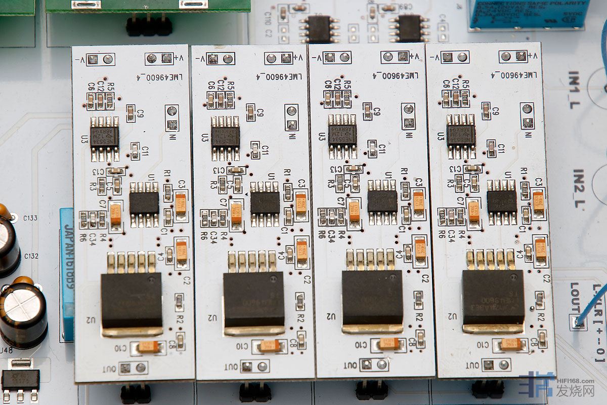

Mdac6 的解码滤波电路采用 6 只 LME49710HA 金属封装运算放大器,这个芯片由美国国家半导体公司开发,具有失真度低至 0.00003%,低噪声,高电压转换率等优良特性,而金属封装在性能指标等方面比普通封装更有优势。
LME49600 同系美国国家半导体公司开发的低失真大电流缓冲放大器,具有高达每微秒 2000V 的电压转换率,带宽 180M。
Mdac6 的 4 路全平衡输出电路均采用该芯片输出。
最后编辑eric 最后编辑于 2018-01-24 19:34:35

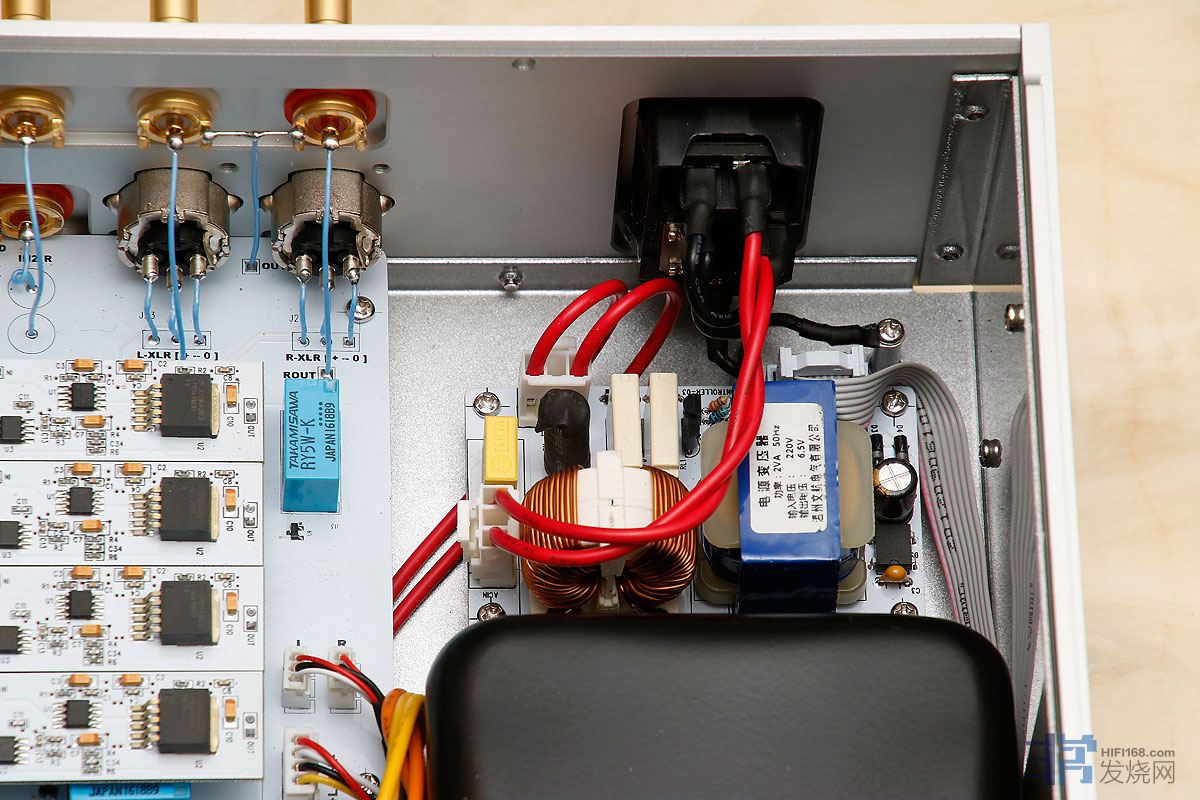

Mdac6 采用了艾诗最新的电源软启动技术 :PSoft-On。
当扭动面板上的电源开机钮后,在微处理器的控制下,220V 交流电先通过限流电路为稳压电路供电,让供电电压缓慢上升,直至达到正常水平。
这个设计可以避免保险丝等元器件的意外烧毁,延长稳压电路的优良使用期。
当电容充电完成后,微处理器会将 220V 交流电切换至正常工作状态,进一步减小电路电阻,以获得最大的供电动态。
待机状态下,Mdac6 仅有待机稳压电路处于工作状态,微处理器等其他电路均处于断电状态。
这个设计可以提高开机的正常率,将待机耗电降至最低水平。
