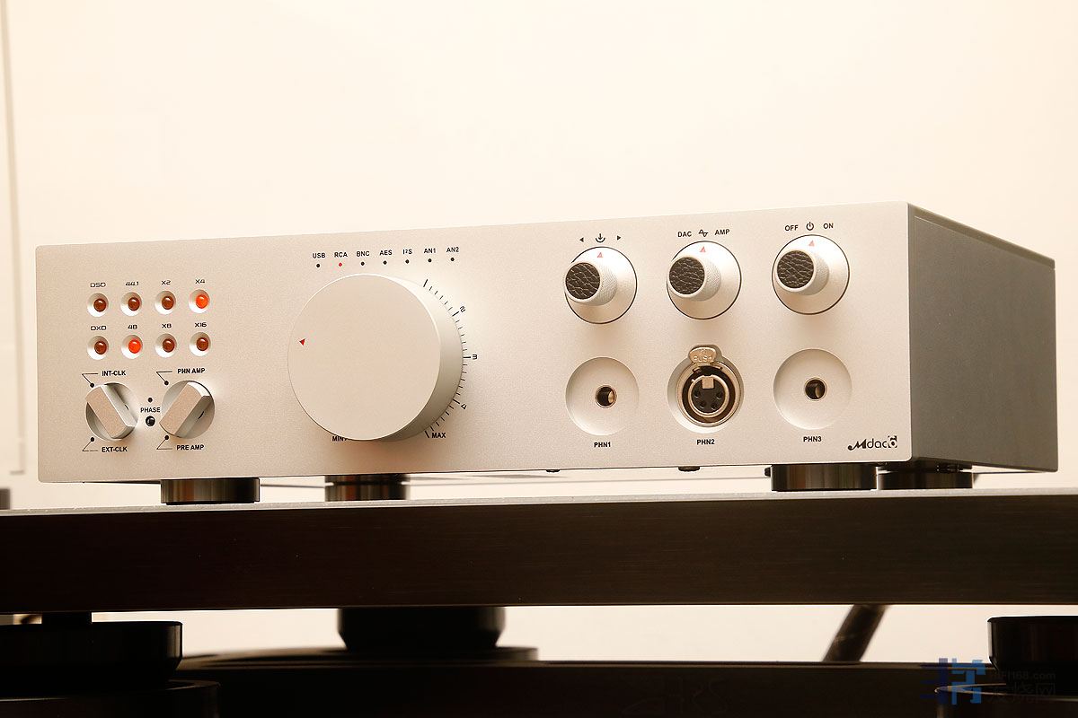

MDAC6的面板比较复杂,我也是学习了一段时间才搞通。
每评测一款器材,自学的时间都少不了。

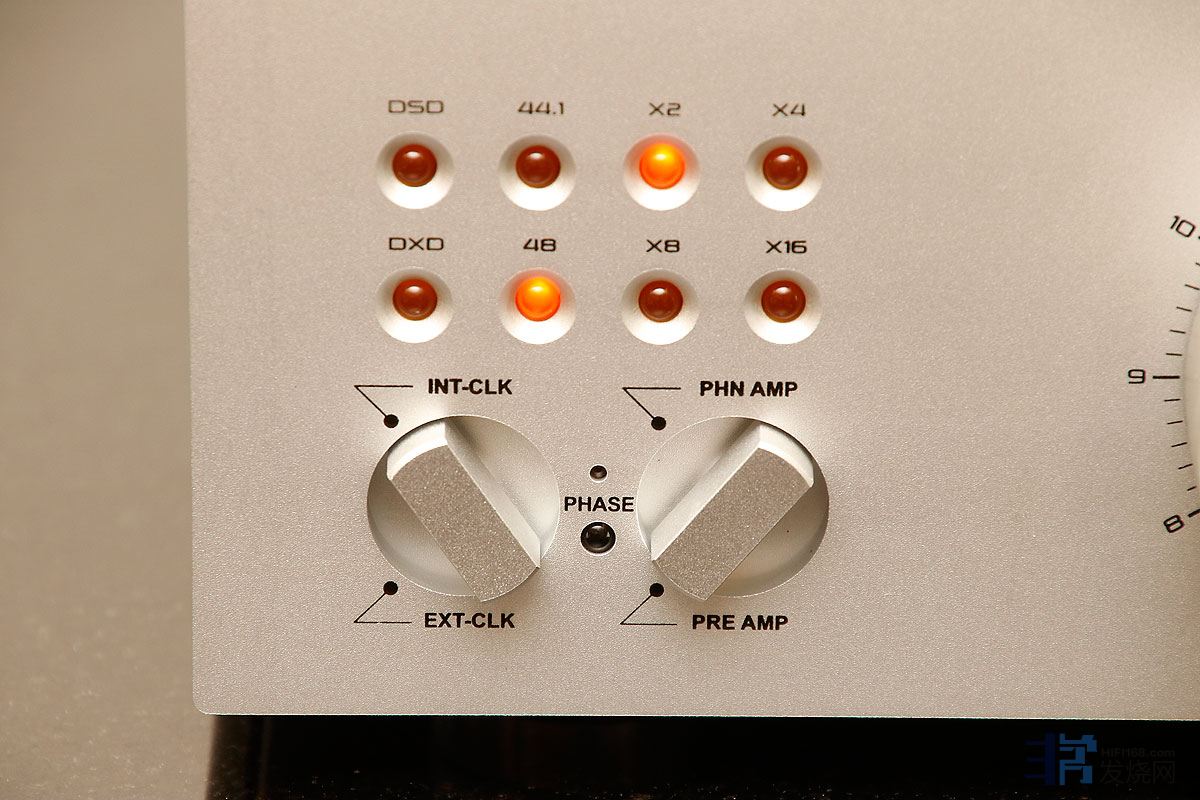

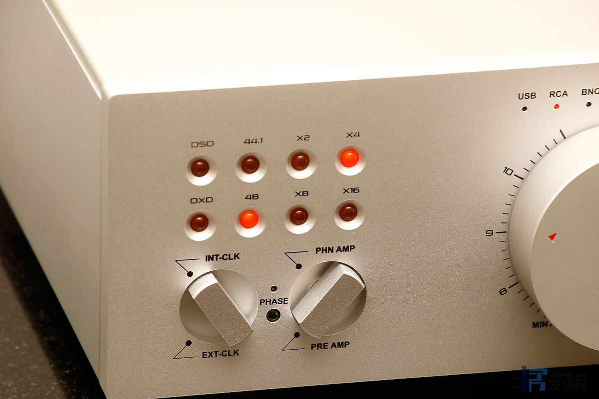

上面的红灯是输入数码信号的格式,左边上下4个是规格,右边是其倍数。
例如如果只有一个DSD亮起,就是DSD64;如果DSD和X2两个都亮,就是DSD 128。MDAC 6 最高支持DSD 512.
DXD是24bit 352.8k。
最下面两个旋钮,左是内部时钟和外接时钟。右是单独耳放或者单独前级。
在两个小旋钮中间有个PHASE相位指示灯,当相位是反相时灯就会亮起,这必须在遥控器上操作,这不是电源相位,而是音乐信号输出的相位,相当于将喇叭线的正负极对调。
不少唱片是反相录音或反相制作发行的,这时用遥控器一按就可以瞬间切换来对比。

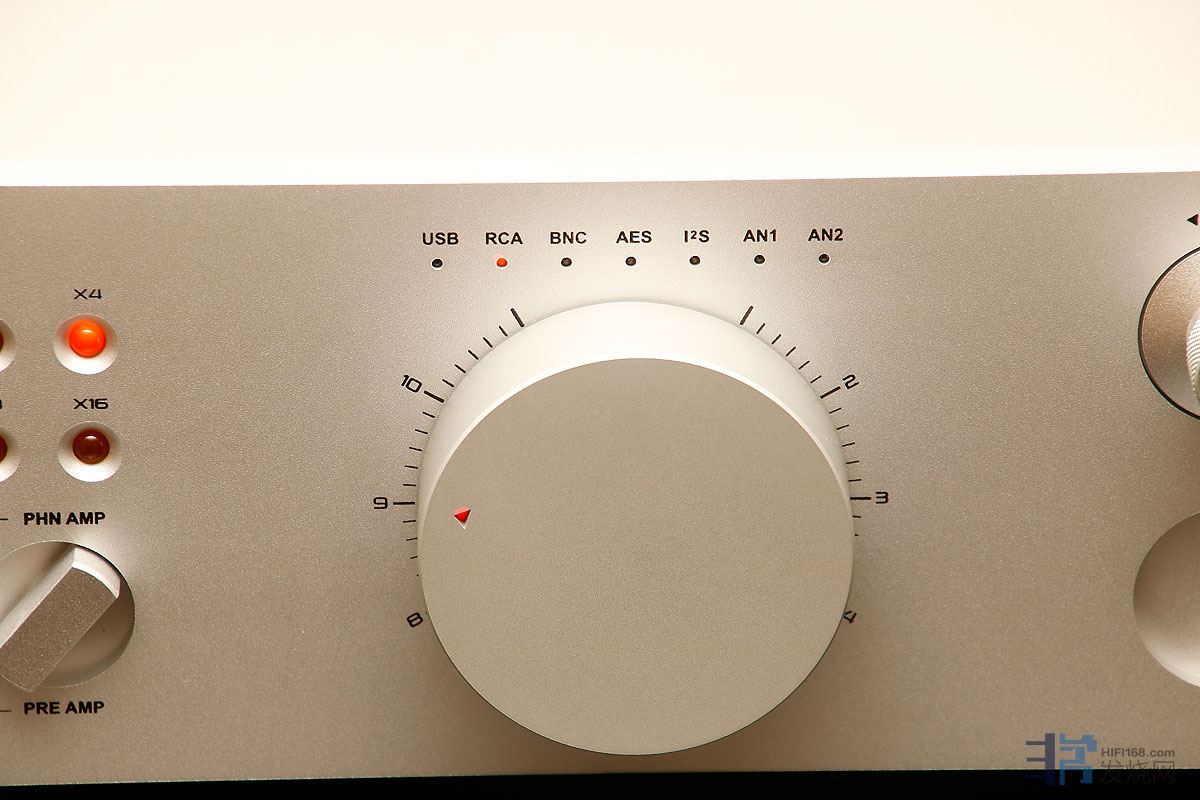

中间是音量旋钮,特意用我们经常用的几点钟来做刻度。
此外,音量旋钮上面的是前级选择显示, Mdac6 的共有5 个数字输入通道、 2 个模拟输入通道,从左到右:USB数字输入、RCA同轴数字输入、BNC、AES、I2S数字输入、AN1和AN2两个模拟讯号输入。

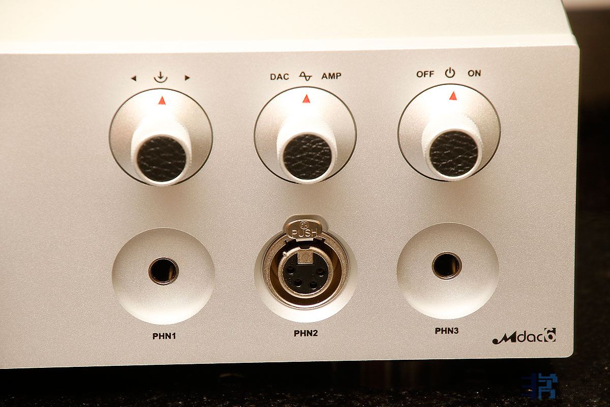

右边上方的三个旋钮从左到右分别是前级的输入讯源选择、纯解码与纯前级功能选择、开关机。
下面是一个平衡输出耳机放大口和二个6.3mm耳机输出口,可以同时驱动三个耳机。
