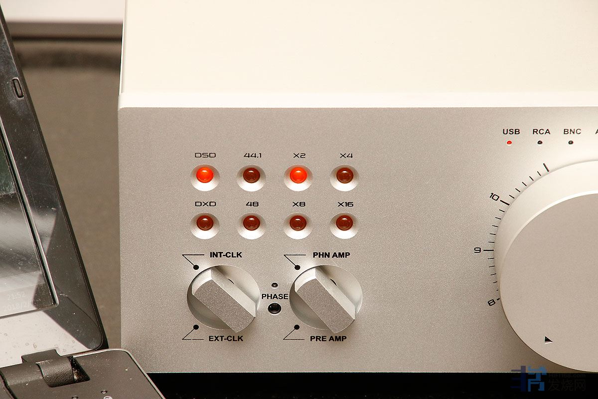

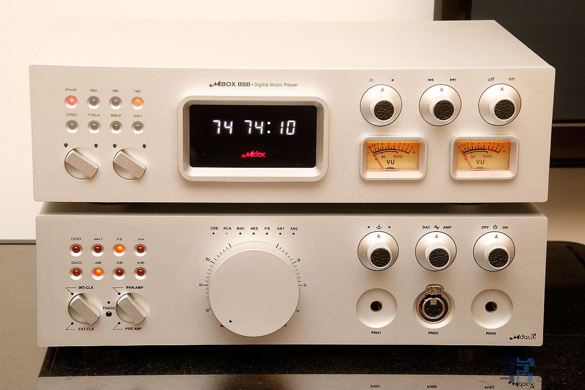

连接MDAC 6的转盘可以有电脑、数字转盘,目前据我所知,最好的是电脑。
数字转盘的话,例如MBOX 2016,由于只有同轴数字输出,所以,最高只能支持DSD 64和 192K的WAV文件。
而声韵的白羊座,有USB数字输出,看资料,最高支持输出DSD 128原码输出。
电脑的话,基本什么都可以传输,没有限制。

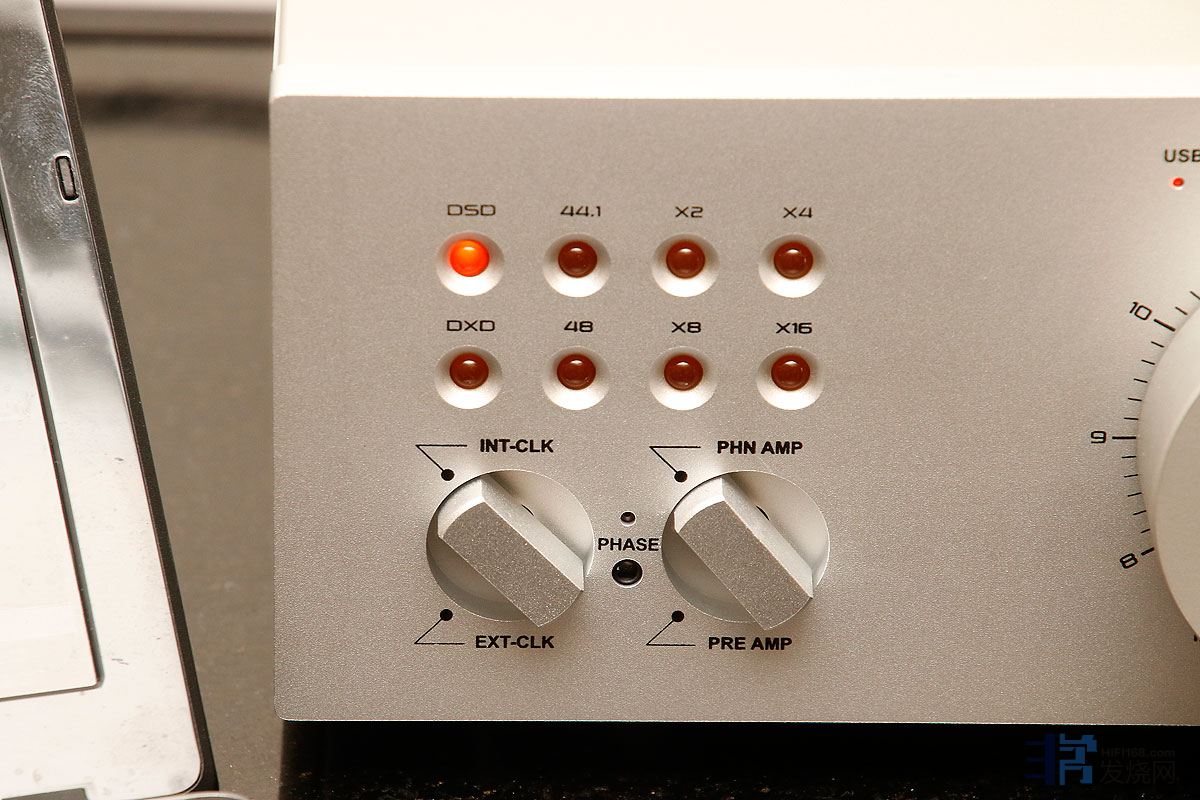

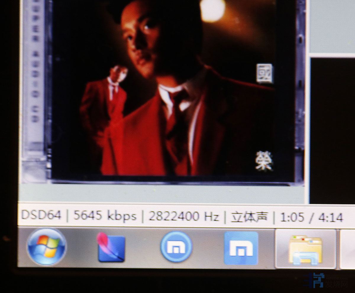

播放DSD 64的SACD 格式文件。
MDAC 6亮起一个DSD 的红灯,代表DSD 64。

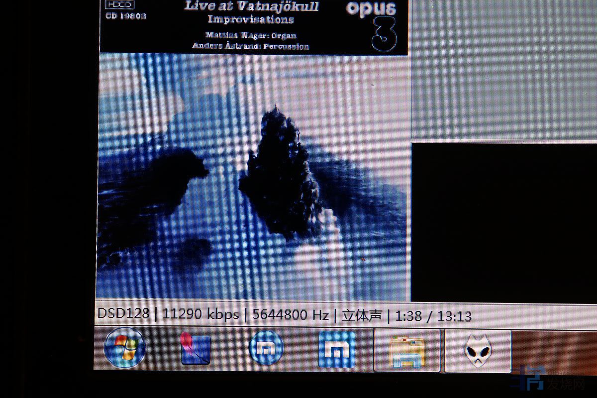

播放DSD 128的SACD文件。.
亮起DSD和X2的红灯,代表DSD 128.

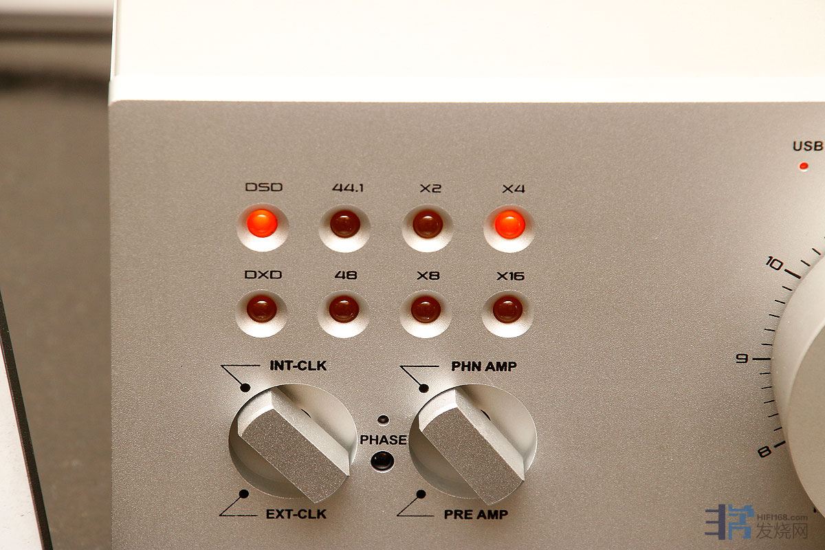

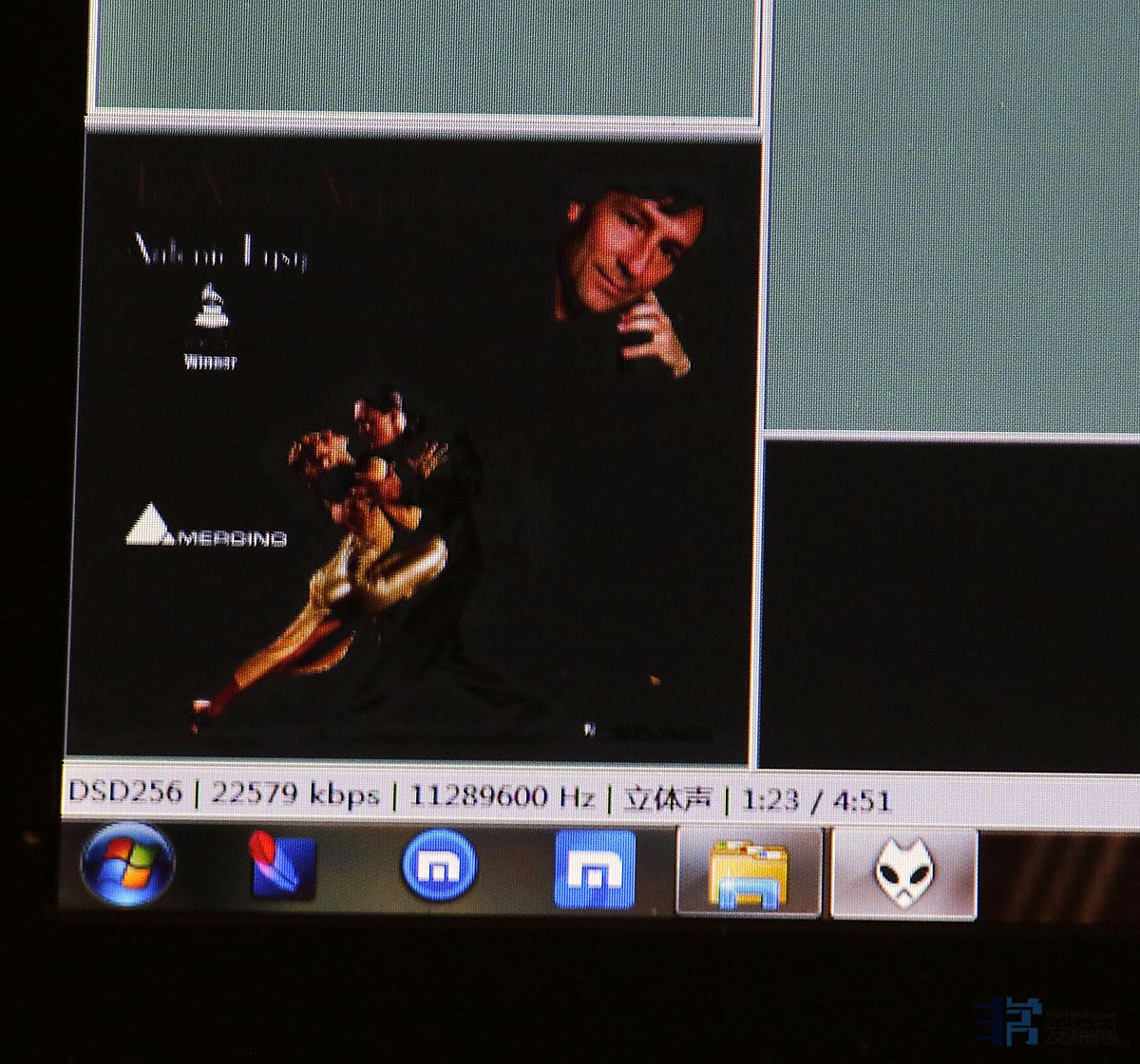

播放DSD 256的SACD 文件。.
DSD和X4的红灯亮起,代表DSD 256.

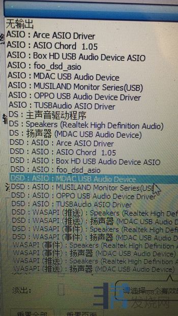

我用foobar播放,foobar设置这个输出。

E版,我用我的声韵大白与MDAC6连接,可以支持我手头的最高格式DSD256,但是硬解模式,必须选择DOP模式,选择Native模式无声,估计MDAC6不支持Native模式,这个要在声韵APP的设置里面去操作
