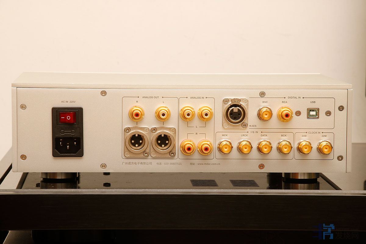

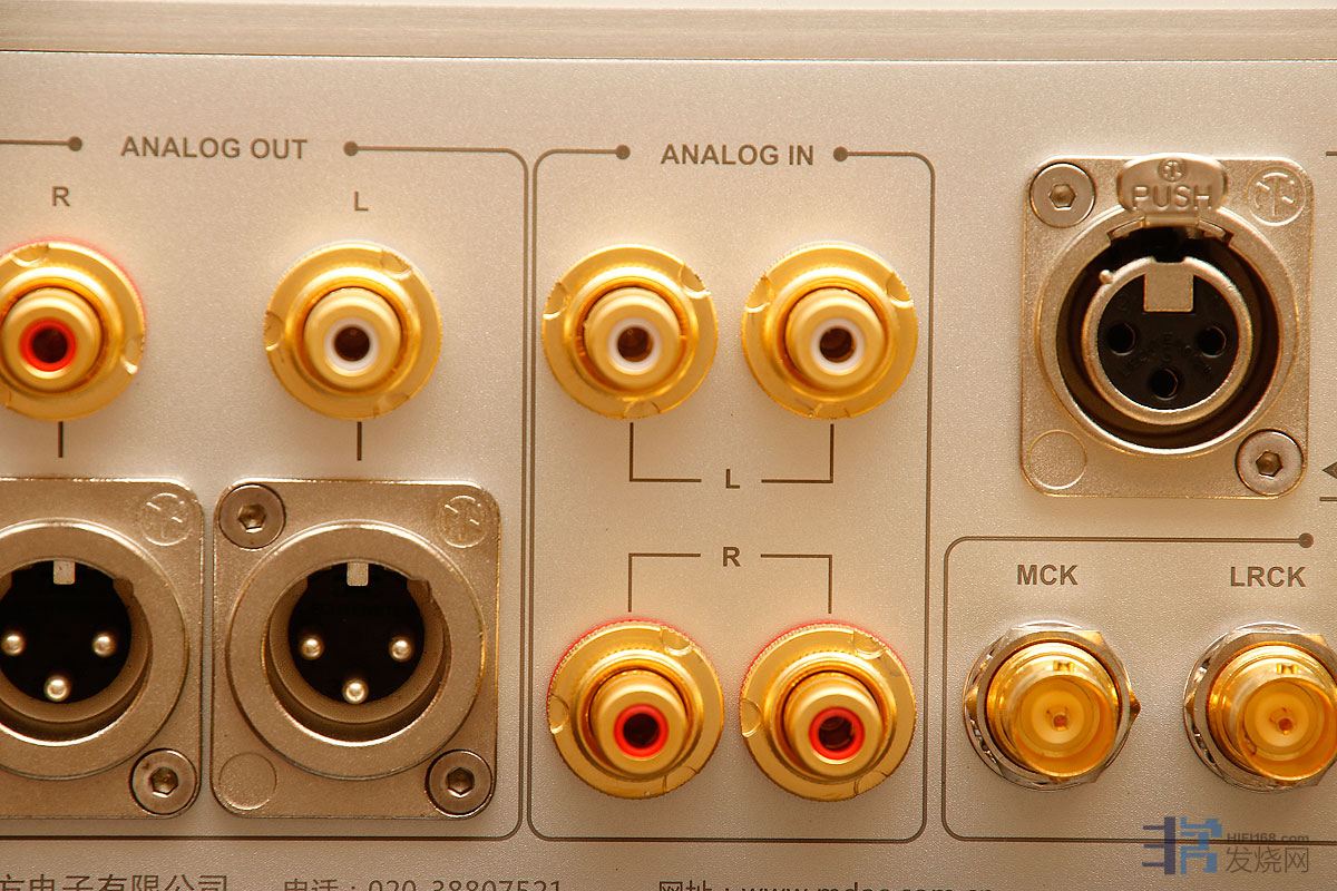

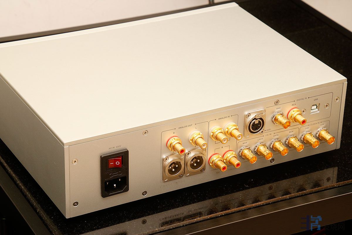

MDAC 6的背板,也是非常丰富的配置。

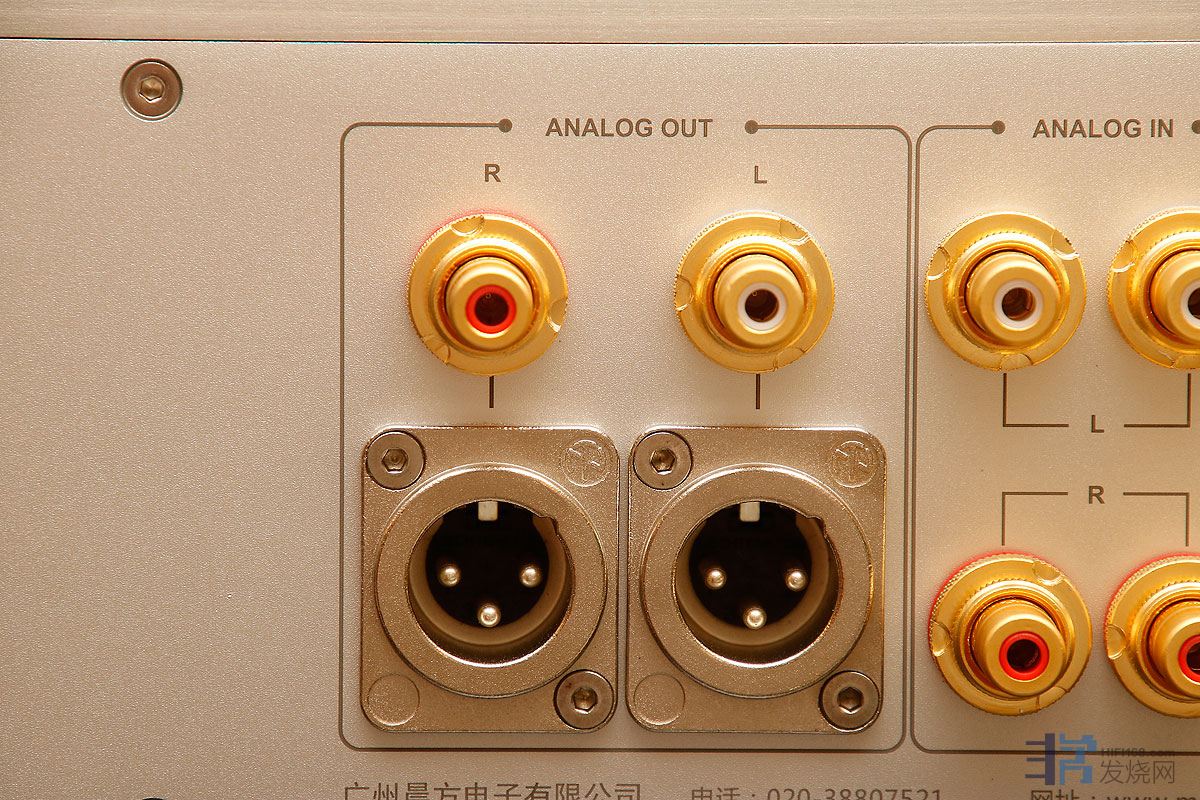

模拟输出,接后级,有RCA和平衡两种。
两组模拟输入,例如可以接CD机模拟输出、黑胶转盘等。

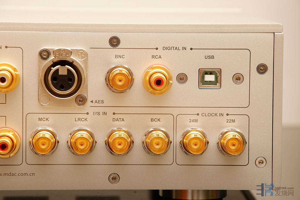

数字输入基本全齐,有AES、BNC、RCA同轴、USB。
其中最特别的是独特的I2S数字输入端子,艾诗王工认为数字传输是I2S方式最理想。
因为I2S是时钟和信号独立传输,而I2S是机器内部传输,没有统一的标准端子格式,所以有厂家使用网线标准的RJ45接口,有厂家使用HDMI接口。
这次王工在MDAC6上使用了一种非常独特的方式,就是用4个BNC口来传输,让每一种信号都有专用的传输路径,最大限度减少了信号之间的串扰。
有两个时钟输入,分别标注24M和22M。
准确的频率分别是22.5792M,24.576M。相当于44.1K和48K的512倍。
解码器用这两个频率作为主时钟。分别解码44.1K的CD格式音乐,及48K DVD音乐。另外,DSD时钟也是44.1的倍数,所以22M时钟格式最有用。
玩数码到极致,必须是加时钟的。
这么复杂的端子,要弄清楚真不容易啊。

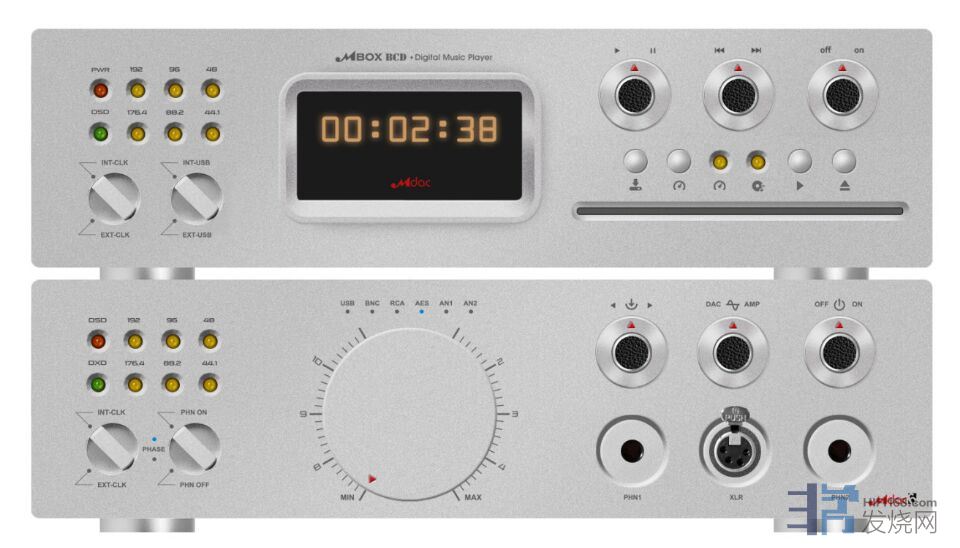

mbox-bcd 即将生产,能否联机测评一下,尤其是各种接口的比较。

谢谢关注,当然可以。
