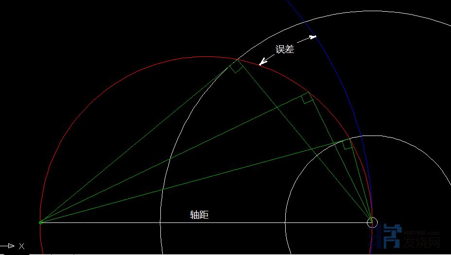

根据圆周角定理和切线定理,支点臂若要完全按正切方式寻迹,针尖就必须沿着以轴距为直径的红色圆弧来移动,圆弧上每个点与圆心都为直角、也都是切点,不需要补偿角也没有超距。
但此时的唱臂是以轴距为蓝色半径来寻迹,从两条弧线来分析,外圈寻迹时的误差太大了,若要理想寻迹,有效长度就必须动态发生变化,使针尖能够按照红线圆弧来移动。

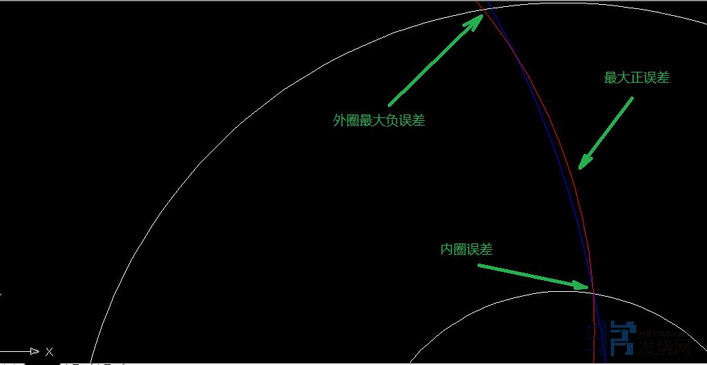

也就是说,只要超距设置正确,再加上合理的补偿角的话,唱头的寻迹误差完全可以控制在90度±1.5度(12寸)和±2度(9寸)以内,基本上可以满足水平寻迹角的要求了。

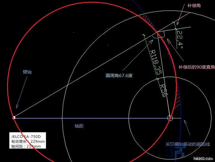

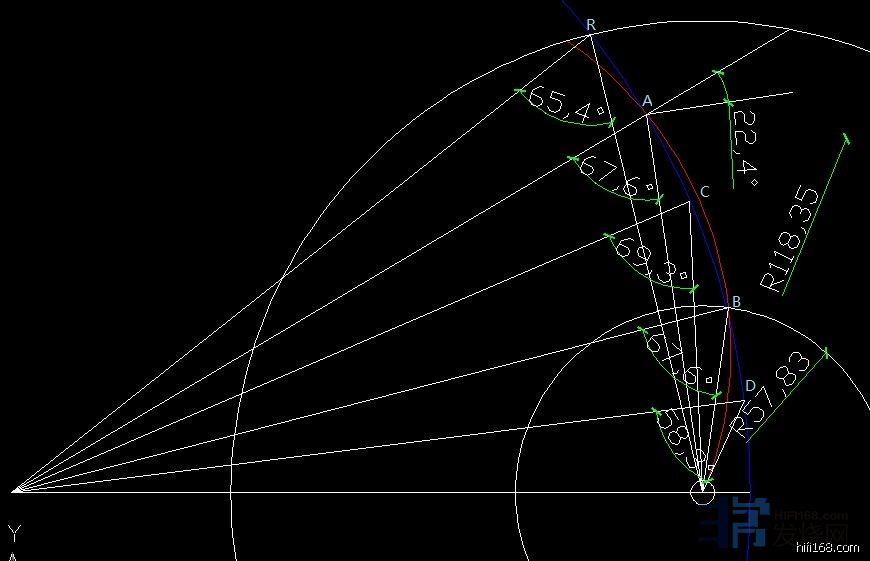

我以下面的图来解释一下:这是一个9寸唱臂的超距设计图,蓝线是唱臂最大有效长度在唱片上的寻迹移动轨迹,红线是以轴距为弦、以67.6度为圆周角画出的圆弧,根据圆周角定理,红线上每一个点都对应轴距为67.6度的顶角,加上22.4度的补偿角后就等于90度,也就是说唱头针尖能够按照这条红线来移动的话,针尖、针杆在补偿角的作用下与唱盘正切。
我记得这个图是几年前回应某位网友不懂得什么是内圈优化的含义而画出来的,图上标有实际寻迹角度,加上22.4度的补偿角后就得到了外圈R的87.8度、外零点的90度、C点的91.7度、内零点的90度。
变化范围是90度正1.7度、负2.2度,变化幅度是91.7-87.8等于3.9度。
很明显是以最外圈增加了0.2度的误差变化,换来了内圈以及整体上较低的寻迹误差变化,这就是内圈优化的原理。

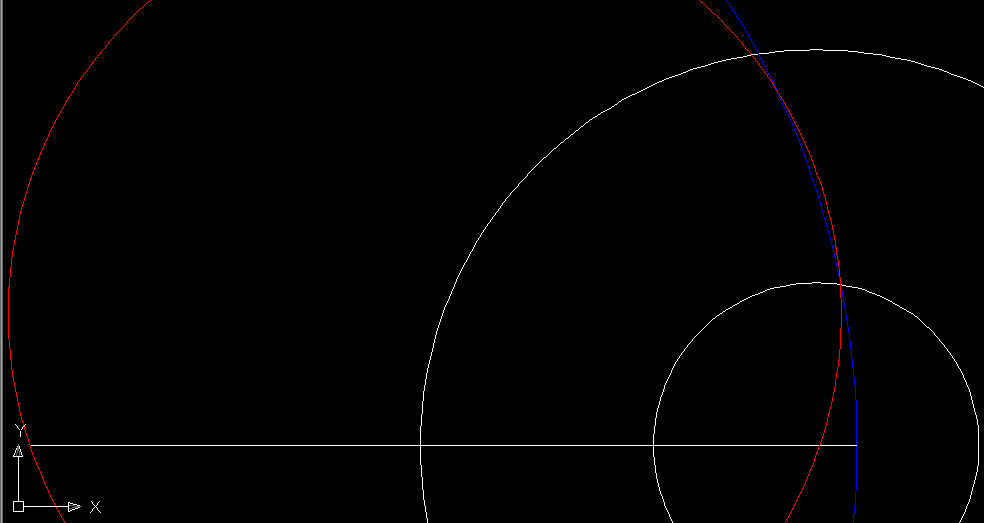

我们以上面的图作思考,用唱臂有效长度画出寻迹蓝线,以轴距的两点以及内零点、外零点这四个点的任意三个来画出红色参考圆弧。
如果这四个点不在同一个圆上的话,那么就可以断定这个超距尺不适合你的唱臂。
满足上面的要求后,就可以观察红线和蓝线在唱片信息范围的重合度来做出判断了。
