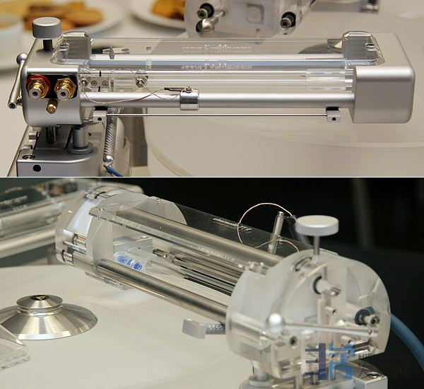

       唱片的圆孔并不能精确地开在中心,唱片表面也不可能非常平整,象玻璃一样,看起来平,但其实是不平的,这导致唱臂的微观运动是同时具有左右和上下的。但唱臂不会象十字架般平直上下左右运动,而是打圆圈地运动。
       看来并没有发烧友意识到我所说的这点的重要性啊,要是大家都意识到,恐怕早就吵翻天了。
        为什么正切唱臂发明出来那么久,支点臂仍然大行其道?除了我们熟知的种种原因之外,还是会有发烧友通过声音判断而决定舍弃正切臂的。他们听得出声音的不同,但是却说不出原理。其实原理很简单,在支点臂上,唱臂可以作圆周运动,其实在现实当中准确来讲是不规则运动,是任意方向、角度的运动,比简单的圆周运动复杂得多!而正切臂是固死的十字架运动,也就是讲只能上下左右运动。这样一看问题就很严重了,那为何正切臂仍能正常工作呢?因为在正常唱片中,不规则的运动是很微小的,而且唱针是具有阻尼,唱针也可以在微小幅度内作不规则运动。但是将这一运动完全交给唱针,其实是不合理的!我们仔细观察支点臂工作时就会发现,时常可以看到唱针在摆动的同时,唱臂也在摆动。这已经是肉眼可见的情况,而唱臂平常所作的更多是肉眼不可见的微细运动,我们看不出,并不代表它不动。
        我说的这一点的现实基础在于:唱片是否会令唱臂作不规则圆周运动。没有这一点基础讨论就没有意义。从逻辑学角度来反推:假如没有足够外力强加在唱臂上,唱臂是不可能百分百规则地作出十字上下左右运动,也就是讲唱臂由上到右的运动过程必然出现非直角的缓冲!
       假如有微观摄像机就更加简单了,在唱头上取一个点,拍摄后拉快来观看就一目了然,有条件的朋友可以试一试。
       再讲一下正切臂与支点臂在声音上的不同。它们最大的不同在于声音“飘逸感”,高素质的正切臂声音非常稳定,而支点臂的声音相对飘逸,特别是单点臂。声音的飘逸感,是一种很微妙的气质,让人有一种云淡风轻的舒适感。而稳定的声音则让人历历在目,一板一眼,好像又有点古板。事实上,的确有些发烧友更加喜欢稳定的声音,而也有发烧友看重飘逸的感觉,这与其讲是声音的素质,不如讲是声音风格!但是话又说回来,高素质的正切臂比低素质的支点臂声音还要飘逸,这也不是什么奇闻,对比只能在近阶的产品中进行。
      所以玩正切臂有两点需要注意:
       1,以更加严苛的态度来挑选黑胶唱片。
       2,配搭柔顺度更佳的唱针,绝对不能用无唱杆的唱头,如LONDON唱头。
       正切臂还有一个特点就是臂管一般都比较短,从支点臂的角度看,长臂除了循迹占优势外,还有一点就是唱臂在轴承处的摆动比短臂小得多,这是非常简单的物理现象。无论唱臂的轴承多么优秀,活动的幅度小总比幅度大的好,小一点可能只是变调,大一点直接就失真了。唱片一个轻微的起伏,在12寸臂上可能还不知不觉,但是在正切臂那已经天翻地覆了,所以以正切臂为拳头产品的清澈搞了一个唱片外圈镇,就是为了令唱片更加平整。
