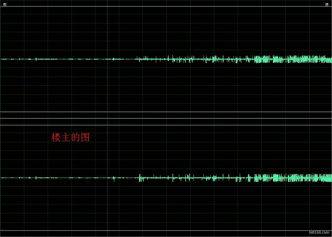

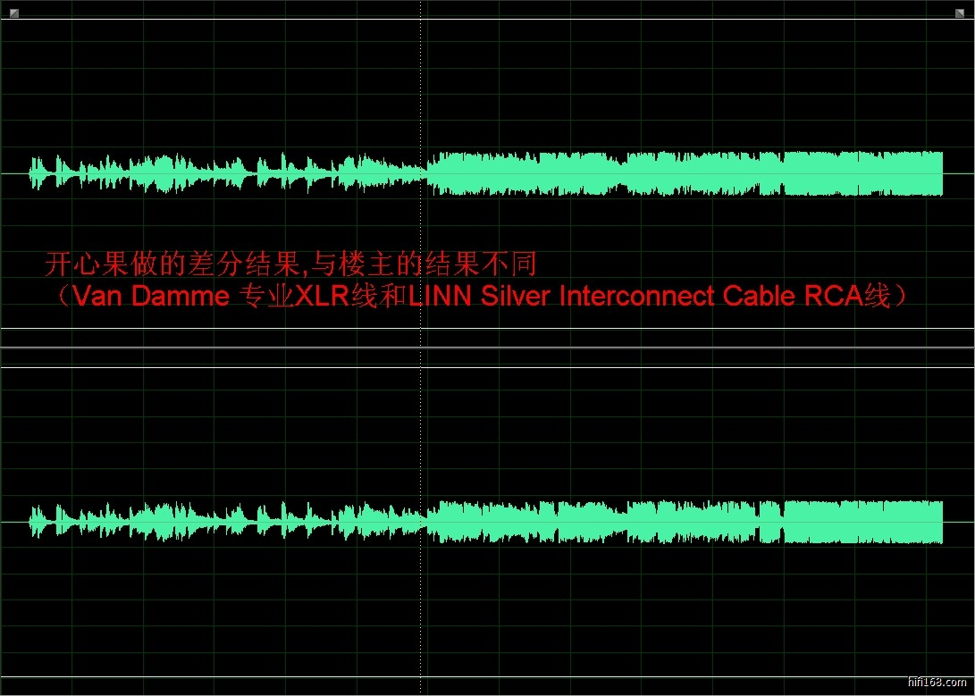

2      根据楼主提供文件资料,对“Van Damme XLR”与“Linn Silver RCA”也做了差分,结果与楼主的差别较大。其一:波形不同;其二:幅度不同。
(图略)

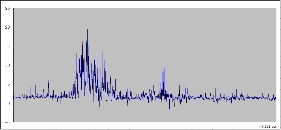

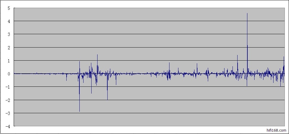

3 有经验的烧友都知道,线材对听觉的作用是明显的。但楼主结论与事实相差较大。如果从频谱的角度来分析,结果和听感就可能比较吻合。根据楼主提供文件资料,对用“Van Damme XLR”与“Linn Silver RCA”这两条线的所录制的文件做即时频谱分析对比,发现差别好大,如图(一般的频谱曲线,细节没出来,先导出数据,然后把“Van Damme XLR”左声道的数值减“Linn Silver RCA”左声道的数值即可)。再对“Linn Silver RCA”与“QED RCA”这两条线的所录制的文件做频谱分析对比,发现差别没那么大了,但高的也几个分贝。
4 有前面三点的论述,我们可以说,线材对声音的影响是客观的,可以用频谱分析的方法测试。更可以扩展到(除喇叭以外)整个系统的测试。

怪我没说清楚,我的意思是说,楼主做的RCA和XLR的差分结果和我用他的文件做的差分结果差别较大。
另外,两条RCA的信号即时频谱分析也显示出明显的差别,这些差别和多数烧友的实践经验也是吻合的。
