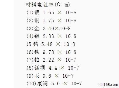

     纯银的电阻率是常见金属中最小的。也应该是做线材的最理想材料。但实际上,未经处理的纯银线声音薄,亮,并不耐听。其原因主要是趋肤效应造成高低频相位失真引起的。

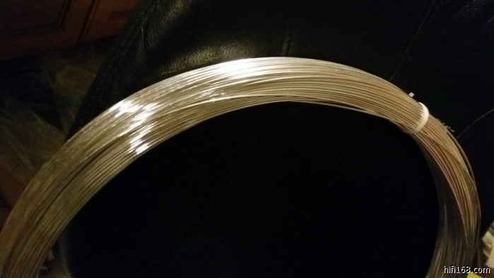

工厂内用9999纯银铸造8mm直径的银棒,然后拉丝,最终形成1~1.6mm直径的9999银丝。

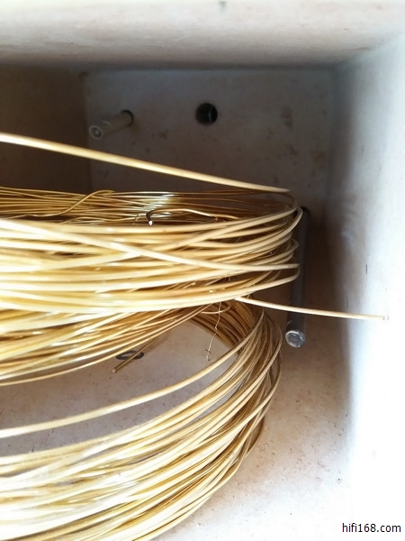

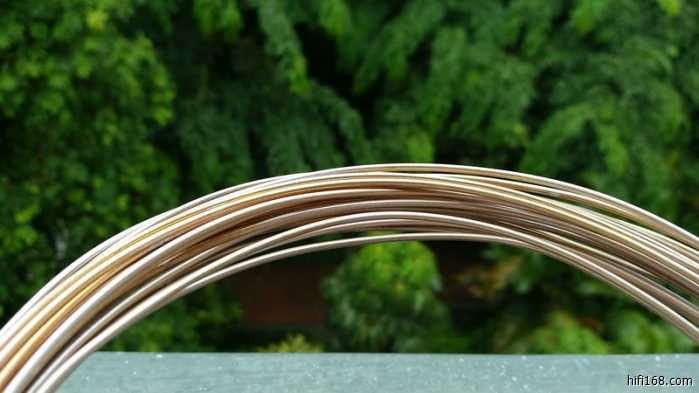

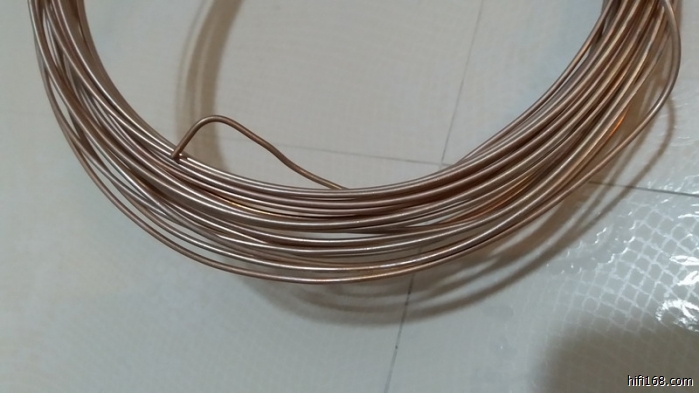

再经过渗金和再结晶处理,控制不同的结晶温度和保温时间,银线历经乳白、暗红等多种变化,实验了N次之后(临界温度下控温超过24小时,呵护晶粒生长融合),成品金银导体表面呈现暗淡的钛金色。1-1.6mm直径的导体,居然像面条一样柔软。
随便接上头尾听一下,声音厚润又辉煌,而银线的细节及延伸依然保留。这正是镁声最欣赏的声底!
