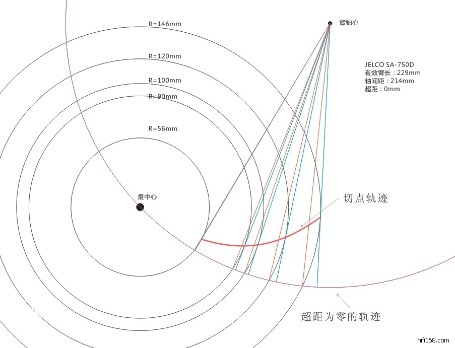

回复 81# 无难 的帖子
还是无难说到了点子上。
大家都会画图,不妨都画张正常轴距下,以轴距-1cm为半径画一段弧线,他代表了此种状态下唱针的移动轨迹,也是所有落针点的集合。
然后用我的观点分别套进去看看他是否处于超距和负距。
为避免复杂,我把自己的观点更为简化,选择弧线上任意的落针点,然后分别连接轴心和支点,其夹角小于90度会向内侧滑(超距),大于90会向外侧滑(负距),等于90度时正切,也就是视频上唱针停留在唱片上不动的位置。

我来画张图吧,大家可以参照讨论。

点子是我提出的,我先来说说。
在没有补偿角的情况下,不管弧线是否过轴心(就是大家老认为的超距、负距),切点弧线以上的落针点向外侧滑,切点弧线以下的落针点向内侧滑。
落在切点弧线上就没有产生侧滑。

原帖由 牛仔 于 2014-4-17 22:15:00 发表
你是想说,正确调整好的唱臂所走过的弧线,除了用于调整的一个或两个点是正确的,其它会存在误差吧?
如果能将这一个或两个点调整正确,其它点误差也就会很小,完全可以从唱针针杆悬挂予以纠正。
这就是我想要说的超距设计原理。
