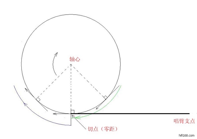

46#
有了前面的那个示意图,这个就好交代了。
这个帖子上所有的文字说明,仅限于这个支点以及这个圆,其他的圆按此注解类推。
针尖落在切点为零距,落在绿色部分为负距,落在蓝色部分为超距。
可以明显地看到负距时切线与支点的合力方向向外,超距时切线与支点的合力方向向心。
由于支点臂在循迹过程中,为了减少循迹角度的变化幅度,迫不得已地采用了超距移动方式,(稍后会探讨)
所以我得出了一个结论:支点臂在唱片正常的循迹过程中,所产生的向心侧滑力是由超距造成的。
重画此示意图的目的就是驳斥极品某位人兄的“超距不产生向心侧滑”的谬论!(在这里你改不了文字删不了帖了吧!)

48#
原帖由 阿杰 于 2014-4-17 18:02:00 发表
有了前面的那个示意图,这个就好交代了。
所以我得出了一个结论:支点臂在唱片
这个零距的定义是通常的标准吗?有没什么资料证明? 这个零距定义的不同是导致大家理解偏差的重要原因..
倾谈音响 品味音乐 www.hiendlife.com,极品人生.
49#
回复 48# consequence 的帖子
对的,先定义零距
零距的定义=轴距+0??
50#
我是黑胶初哥,我只是想知道 零距,超距,负距的定义和通用标准..
