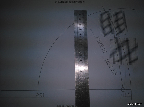

原帖由 无难 于 2014-4-23 0:56:00 发表
也就是说楼主这条曲线是比较典型的一点0失真,如果就我的经验,如果补偿角可以调整,把超距设定为18mm,请问天藏同学,用你那个反映失真的软件出来时啥情况?谢谢天藏
不用再试了,要想减少误差变化,最直接的方法就是增加最大有效长度。
这是我新DIY的12寸单点臂的超距设计图。
图中外圆弧的直径是300mm。
内零点以内基本上也没有信息记录了,而最外圈也存在差不多1cm的唱针导入槽。
非常直观地看到了与9寸臂的差距。
jpg(2014/4/23 19:52:57 上传)
627#
原帖由 Real 于 2014-4-23 19:47:00 发表
44是动态的
莲也是动态的。
只不过莲是外圈抗侧滑力较小、内圈抗侧滑力较大。
而B44却刚好相反。

原帖由 阿杰 于 2014-4-23 16:48:00 发表
原帖由 redsox 于 2014-4-23 12:55:00 发表
关于15mm是最佳超距其最佳标准是指什么?这是我帮你计算出的结果。如果按针尖行走的过程中的误差来说,15mm不是最佳。16和17才是。
有效长度增加了,误差肯定会减少。
你在忽悠谁呀???
你用16也好17也好,相应地把轴距减1或2,再比较一下?
你没见我说过是以每个有
呵呵,正不出我所料!
我本来可以不标出有效长度。特地标出有两个目的。
1,看你是不是理解。果然你不理解。
2,提醒要做同样计算的朋友不要忘了变动有效长度。
为什么呢?这是因为
有效长度=轴距+超距
而在现实中,轴距是沒法变化的。
当你变动超距,你要相应地变化有效长度。
