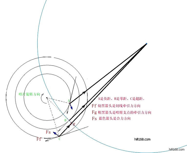

阿杰开篇也提到自己的图画得不是很严谨,既然重新开贴讨论,希望开个好头,先把图重新整理一下吧。

兄请看杰兄的说明:这图只是画出三种状态下的切线与支点连线的合力方向(用windows自带软件画的,并不严谨),并非是唱臂的移动轨迹

是,但他不应该说B点是零距!

超距=0
从图看相切,没问题呀
是不是大家说的不是同一说法???

我看是说三只唱臂呀(三种状态)
大家所说的不是同一个问题(误会)

不管是几只臂,B点都不是零距。 我相信阿杰只是笔误,麻烦稍微整理一下。
