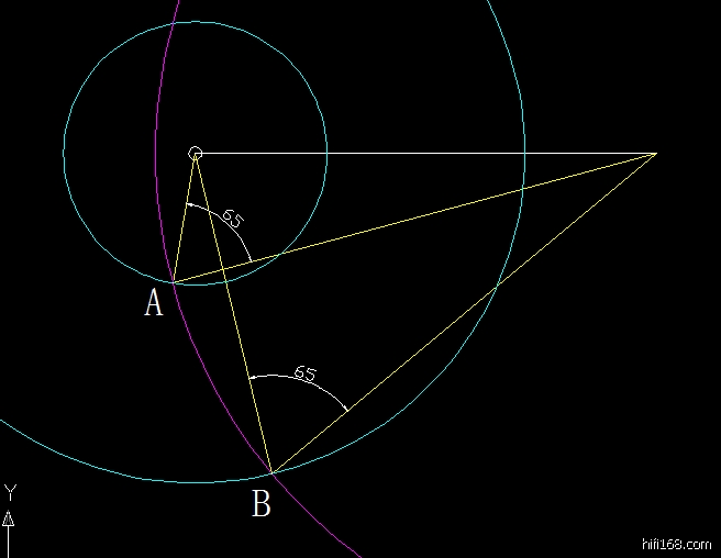

原帖由 consequence 于 2014-4-18 7:48:00 发表
[quote] 原帖由 无难 于 2014-4-18 7:44:00 发表
[quote] 原帖由 consequence 于 2014-4-18 7:34:00 发表
[quote] 原帖由 无难 于 2014-4-17 23:01:00 发表
我感觉大家不是在认真讨论问题,......
多说无益,上图看看,在合适的超距下可以得到这样的结果,那么在唱针和唱片沟纹的运动轨迹内(也就是A到B的曲线),设计一定的补偿角,就会得到一点或2点零失真
png(2014/4/18 8:17:47 上传)
124#
我不会画图
两个同心园和一个大园和两个65同时能画在一图上就OK
125#

原帖由 牛仔 于 2014-4-18 9:17:00 发表
文字还没认真看,123楼唱臂弧线是错的,因此造成补偿角也错。
牛仔,你得明确说出别人错的原因...
倾谈音响 品味音乐 www.hiendlife.com,极品人生.
