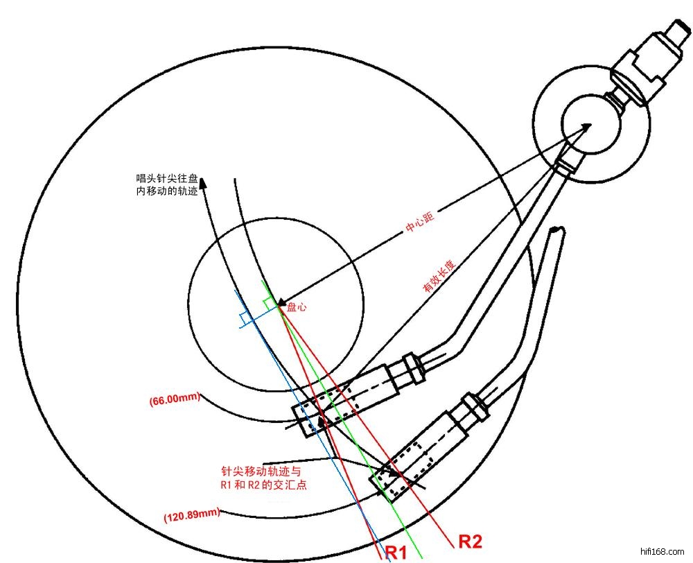

通俗地讲,唱针(针尖)的轨迹刚好经过唱盘轴心的状态为零超距,超过轴心的为超距状态,够不着的为负距状态...正常状态下,都处于超距状态...不知道对否?
( 太久没来,研究了很久才懂发帖 )大家好!
这样定义超距就对啦,与中心距成 180 度的延长线里,跟切线成平衡关系的这段距离就是超距,离开这一关系就不能视为超距了;所以,于支点臂,我不拿超距来说事,只拿有效长度说事,就是这原因了。留意下图的蓝、绿两条线的关系。

讲"切点"和"切线" OK, 但用 "正切" 这个措辞就有问题, 翻翻初二的几何啦...   另外,零超距 又是另外一回事, 要理解你......
对,你这个描述比较准确,如果是支点唱臂就只有正切点,如果直线臂就是正切线
对 ?现在我问您,刻制黑胶母盘时,刻纹刀从盘外往盘内移动的整个过程,是以正切移动,还是以弧形移动?如果你们连正确的切线还没找到,何谈切点?
呵呵,这次终于看懂你说什么了...但我觉得你的表述还是复杂了点..

阿张,你解析一下什么叫 "正切"?

请看 142#  绿线 与 中心距线的关系,我不会跟你们玩什么文字游戏,玩文字游戏请过隔壁的中华文学网。
简单直接地讲: 超距= 有效长度 - 中心距 .
依据平面几何的规则,表述应该为: 绿线与 以中心距为半径,臂支点为圆心的圆相切.
真正的切线,只能根据刻纹刀的移动轨迹来定义,并非根据什么正切臂,或是支点臂来定义;之前看你们的争论,已发现你们把这事情弄胡了;故此,我便说,你们在未弄明白正确的切线与超、负距关系前,谈论其它事情都没有什么意义。至于,表述是否复杂,只与阅者的理解能力有关,我已用较为简单直接的方式表述了。呵呵

阿张, 这就是你的问题了...我们讨论讲切线,当然是讲平面几何上定义的切线...而不是" 只能根据刻纹刀的移动轨迹来定义" ,除非你预先声明.
