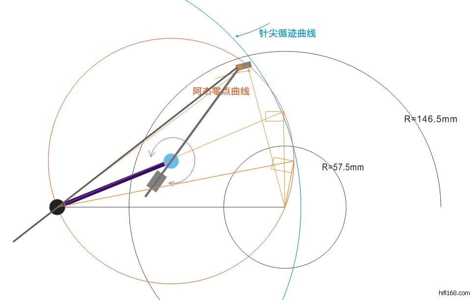

回复 1233# 开心果 的帖子
看图1221
蓝点为轴,红线为臂

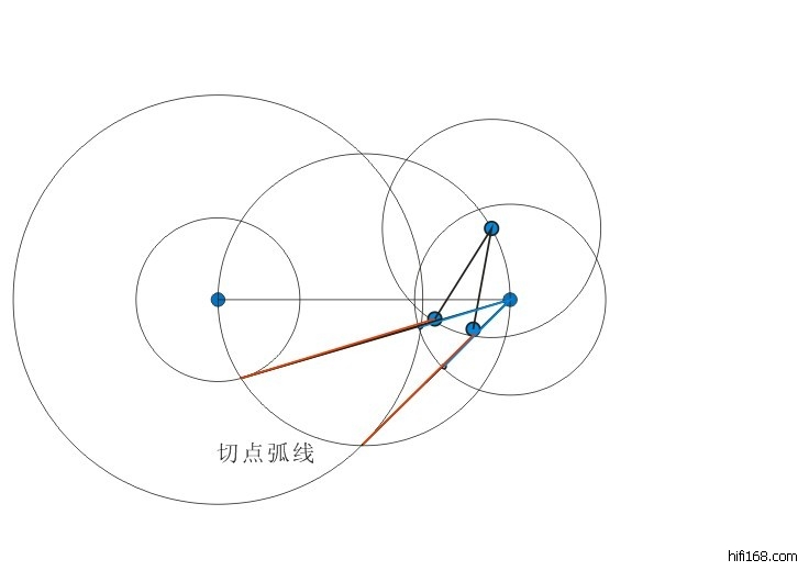

抛砖引玉,我先抛块砖,,HIFI本来就是一个玩,大家别太较真,希望大家积极参与哈,

原帖由 天藏 于 2014-5-8 17:25:00 发表
[/attac......
天藏兄说得对,大家都是玩,有不同观点可以争论,但不要争吵。。
我觉得这个方案也不可行,现在三支臂杆成三角形了,唱头动不了,应该在唱头壳那里再加一个轴承,形成四边形才有可能实时修正补偿角。。

1238#
回复 1235# 天藏 的帖子
蓝点为轴,红线为臂 !!!!
(不设补偿角)

1239#
原帖由 Real 于 2014-5-8 16:10:00 发表
看图1221
蓝点为轴,红线为臂
就是一支普通支点臂。
1240#
我的设想也是筷子臂模式,两支臂管并行的长度不需要太多。
针尖运行在切点弧线,没有补偿角、没有侧滑力。
利用两个支点的角度变化,控制着推杆,使唱臂有效长度动态增加。
