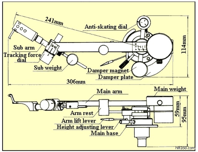

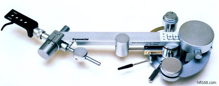

弱弱的建议:绕过这儿的纠结,进入侧滑实践中去
1268#
原帖由 阿杰 于 2014-5-10 6:14:00 发表
我的图是画给懂的人看的,基本的原理已经表达够清晰了。
你的理解水平有问题还是不要在上面画蛇添足了。
你连切点弧线都不会画,还说什么红线呀!
糟糕,忘记删除多余的线条,让你偷学了切点弧线。
不过168的网友都知道你的静态曲线是剽窃切点弧线的了,无论你如何百般狡辩和抵赖,都逃不脱这个事实。
杰哥,是这个原理吗?图片在网上盗用的。

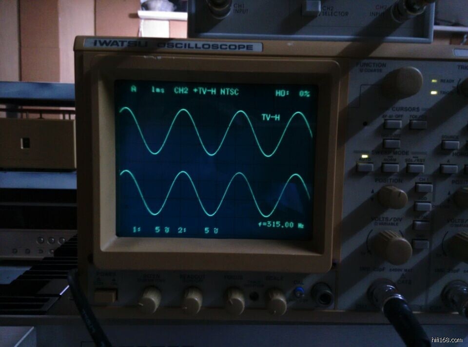

原帖由 Real 于 2014-5-10 23:08:00 发表
这张测试唱片B面的第一段就是用来调整抗侧滑力的,上面记录了一段315Hz在+12db内从小到大渐强的正弦波信号。
其原理也很简单,就是用示波器检测左右声道其正弦波输出信号,调整抗侧滑力是使正弦波信号不出现失真并且相位一致。
