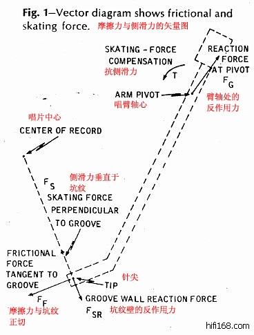

二、
侧滑力的产生原理
这点以前在论坛里讨论过,这里不再赘述,直接引用一张作者的图, 红色字是相应的中文翻译:

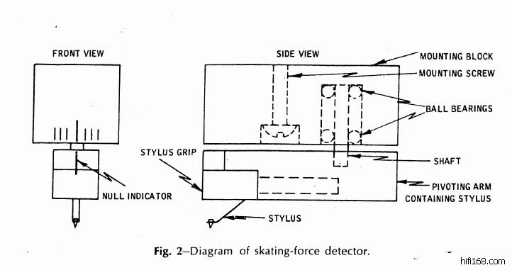

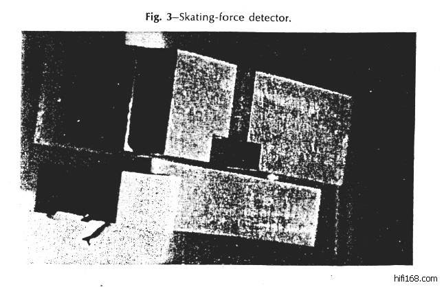

三、为测量侧滑力专门设计的唱头
先看这个特殊
结构
的
唱头:
(83.77 K)
2014/4/6 13:19:15
(148.29 K)
2014/4/6 13:19:15

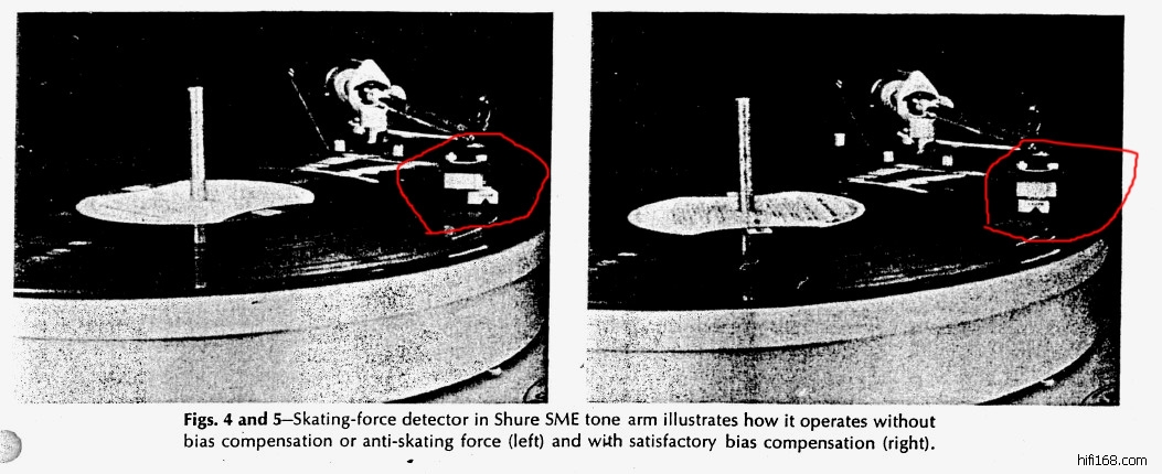

(256.10 K)
2014/4/6 13:19:15
仔细看上面这张图,1. 唱头被装在一只SME唱臂上测试, 2. 左边的小图是没有加抗侧滑力的状态,明显看到唱头的下层和上层是错位的。右边这张是加了合适的抗侧滑力的状态。

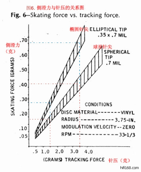

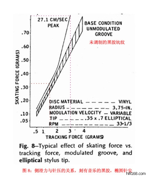

四、侧滑力与针压的关系
(125.95 K)
2014/4/6 13:39:25
(128.80 K)
2014/4/6 13:39:25
(108.77 K)
2014/4/6 13:39:25

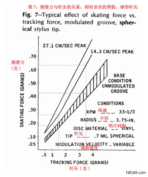

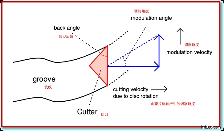

要理解上面这几张图,首先要搞清楚以下基本概念:
什么是调制速度(Modulation Velocity)? 调制速度是黑胶生产制作过程中的一个术语,作者在文章里没有做说明,可能许多发烧友也不清楚,我在此补充解释一下。
(90.18 K)
2014/4/6 13:19:15
从上图可以看出,调制速度是指切刀往坑纹两侧的切割速度,调制速度越大,调制角度也就越大,切出来的坑纹就越陡峭。根据调制理论,频率越高,调制速度就越大,所以小提琴拉出来的一串高音对应的就是一串陡峭的坑纹。坑纹越陡峭,也就意味着坑纹与针尖的摩擦力会越大。
2. 图6-8中有条状竖线的区块是实际测试结果的统计区域。由于大量测试各种不同的黑胶,黑胶的材料、干净程度、针压、调制速度、表面平整度、针尖形状,等等都会影响针尖与坑纹之间的摩擦力,从而导致侧滑力的也会随之变化。所以测得的结果不是一条曲线,而是一条带状的区域。
3. 为了有个比较的基准,作者专门制作了一种测试黑胶碟,这种碟在半径3.75英寸(95.25mm)处刻有一圈空白槽,也就是图6中所说的Modulation Velocity = 0 的坑纹。
4. 图7,8中有调制速度达27.1cm/S的测试曲线, 这是黑胶刻录时的一个极限速度,一般黑胶的平均调制速度为5cm/s. 这也是我们经常在唱头输出电平的参数中看到
(1kHz, 5 cm/s)
的原因。
5. 图8中可以看到椭圆形针尖,调制速度为27.1cm/s的测试曲线,在针压超过2g后,侧滑力陡然上升。作者认为是由于针尖开始划伤唱片造成摩擦力迅速增加引至的。很高的调制速度对应的正是音频信号的高频部分,这说明过大的针压会伤害到黑胶的高频录音信号。但同样的情况在球形针尖测试时并未出现。
现在可以总结一下上面几张图的测试结果:
(1)椭圆针尖的唱头侧滑力比球形针尖的唱头大,前者大约是后者的1.6倍
(2)球形针尖唱头的侧滑力大约是针压的20%
(3)椭圆针尖唱头的侧滑力大约是针压的25%
对上述结论的补充说明:
a. 以上结论是针对半径95mm处坑纹,刻有不同调制速度信息的测试结果,
b. 上面说的侧滑力是指唱头针尖直接感受到的侧滑力,与我们通常调整唱臂时所说的“侧滑力”还不是一个概念,这里面还要加上扭矩的参数。针尖感受到的侧滑力最终是通过一个有效臂长的力矩作用到唱臂轴心来形成一个顺时针扭力的,我们通常说的抗侧滑力就是大小与这个力相当的一个反方向的扭力。举两个例子说明一下。
举例一:SME3009 S2(late)唱臂:
假设:有效臂长eL=231.2mm,
唱头为椭圆针尖,针压为1.5g, 比照图8测试结果,针尖感受到的侧滑力tF=0.3g左右
侧滑力平衡锤的重量bW=3g
那么平衡锤应该挂在那个刻度(bL)呢?
bL = (tF * eL)/bW = (0.3*231.2)/3 = 23.12mm
bL是指从唱臂轴心到平衡锤挂载点的距离。
举例二:SME 3012唱臂:
假设:有效臂长eL=308.8mm,
唱头为ortofon SPU-GTE,椭圆针尖,针压为3g, 比照图8测试结果,针尖感受到的侧滑力tF=0.65g左右
侧滑力平衡锤的重量bW=4.5g
那么平衡锤应该挂载的刻度(bL):
bL = (tF * eL)/bW = (0.65*308.8)/4.5= 44.6mm

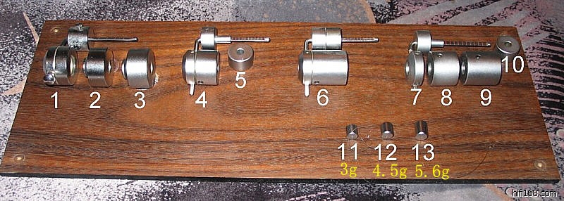

现在很多人的SME 3012是用3009臂改的,侧滑力平衡锤还是原来的3g,所以设置抗侧滑力时应该先弄清楚侧滑平衡锤的重量。SME唱臂有三种侧滑锤,见下图:

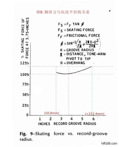

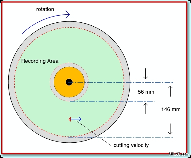

五、侧滑力从外圈到内圈是如何变化
(108.40 K)
2014/4/6 13:49:06
我们常用的12寸盘,音轨都落在内径56mm/外径146mm的区域内(参见上图)。
(91.28 K)
2014/4/6 13:49:06
从图9可以看出,侧滑力从外圈到内圈成一个U型曲线的变化。最外圈最大,然后逐渐变小,在半径89mm处达到最低值,然后再逐渐变大。从最外圈到最里圈整个变化幅度在17%左右。
上图中的竖轴是相对于半径95mm处侧滑力的百分比值。

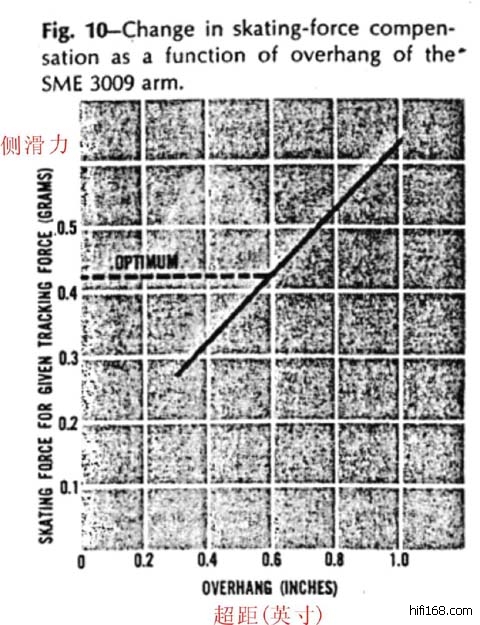

六、
超距与侧滑力的关系
(181.56 K)
2014/4/6 13:49:06
这张图是基于SME 3009唱臂的测试结果,说明在给定针压的状态下,如果超距不正确会影响侧滑力的大小。超距超过最优值,侧滑力会变大,反之则会变小。

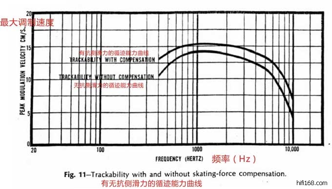

七、
侧滑力对循迹能力的影响
(126.18 K)
2014/4/6 13:49:06
通俗来讲,循迹能力(Trackability)是指唱针拾取坑纹记录的音频信号的能力。
测试结果说明,有抗侧滑力的唱针循迹能力要比无抗侧滑力的唱针强20%~25%。作者在文中提到,在无抗侧滑力的情况下,有一种办法可以增加唱针的循迹能力,那就是增加针压。与有抗侧滑力的唱针相比,要达到同样的循迹能力,针压要增加1~1.5g.
这让人想起老的无抗侧滑力装置的唱臂都是用大针压的现象,比如 Ortofon 309, 针压都在3g左右,但我们从前面图8中知道,过大的针压会对黑胶坑纹造成伤害。这也是为何现代唱臂都加上了抗侧滑装置,现代的唱头也很少建议针压超过2g的原因
鉴于以上分析我们不禁要问,如果是一只有抗侧滑力装置的唱臂,装上Ortofon SPU唱头,我们针压还有必要设置成3g或更大吗?或许2~2.5g更安全些。

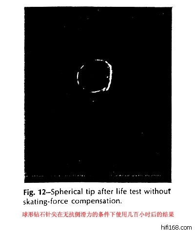

八、
侧滑力对针尖的影响
(43.06 K)
2014/4/6 13:49:06
在不加抗侧滑力的条件下,参加测试的14只唱针,其中9只在靠近坑纹内侧的一边磨损
明显
比靠近坑纹外侧要严重,针尖两侧已经变得不对称。
在加抗侧滑力的条件下,参加测试的6只唱针,针尖两侧磨损是对称的。
测试结果说明,即使是钻石针,也会有磨损。不加抗侧滑力,磨损后左右声道会不平衡。
