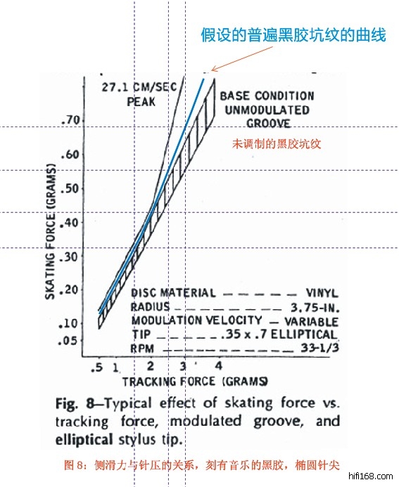

对黑胶摩擦力的推测
Kogan在他文中提到,他文中图6到图9的测试数据都是基于Shure SME 3009唱臂完成的, 超距为0.6英寸。根据图片资料和文章发表的年代推断,应该是一只SME 3009 S2 (early) 唱臂:有效臂长=228.6,超距=15.14, 补偿角θ =22,轴间距=213.46。

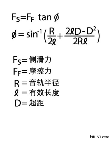

侧滑力Fs,针尖与黑胶的摩擦力Ff, 唱臂的拉力(牵引力)Fg,这三者构成三角函数关系。见下图:
实际的循迹角,与唱臂的补偿角会有一定误差,唱臂外圈到内圈,9寸臂的误差在10%左右,12寸臂在5%左右。
如果我们有了循迹角和侧滑力参数,再依据kogan的测试数据就可以大致推算出不同条件下的针尖与黑胶之间的摩擦力大小。
我们以图8为例,
对于椭圆针尖的唱头,针压与侧滑力的大致关系如下:
针压(g)
侧滑力(g)
1.5
0.32
0.43
2.5
0.55
0.68
现在我们知道获取这些测试数据时,使用的唱臂循迹角
其中,D=15.14, L=228.6mm, R=95.25mm (3.75in), 代入公式得出:
θ = 21.22度,用三角函数可以计算出不同针压下的摩擦力Ff.
                 Ff = Fs/tanθ = Fs/0.3883
针压(g)
侧滑力Fs(g)
摩擦力Ff (g)
1.5
0.32
0.82
0.43
1.11
2.5
0.55
1.42
0.68
1.75
SME3009唱臂针压与摩擦力的关系,循迹角21.22度
