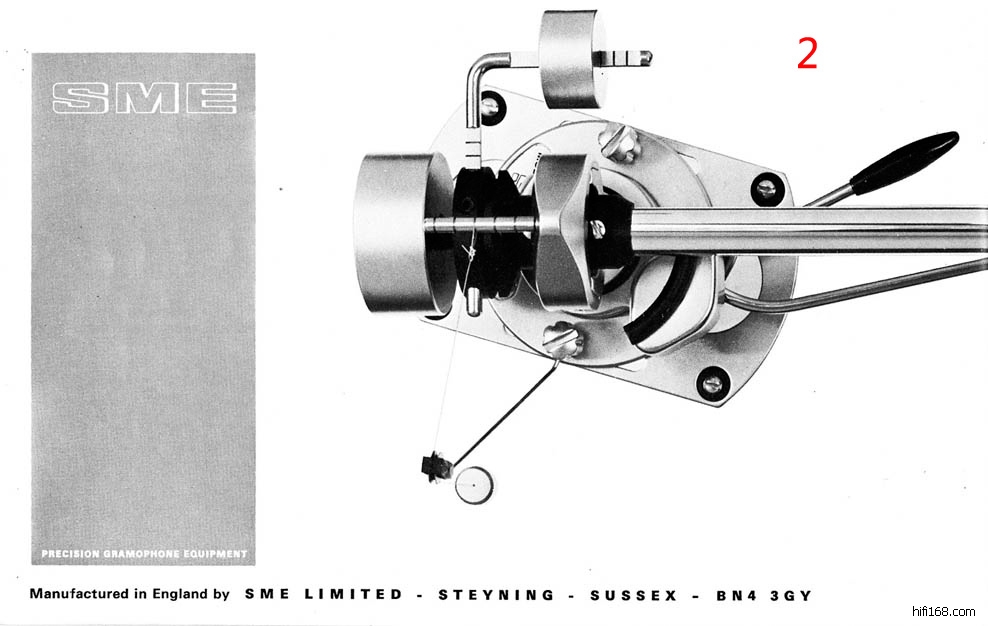

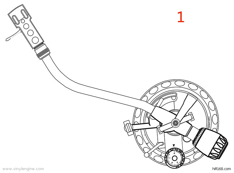

五花八门的抗侧滑力机构:
(115.63 K)
2014/4/11 22:45:44
类型一: 用弹簧。这种方式现在用得最多。美观方便是其优点。缺点:抗侧滑力从外圈到内圈是由小变大,这与实际侧滑力的变化刚好相反。由于侧滑力从外到内圈变化幅度不大,所以行业内认为加载一个常力作为抗侧滑力也是可以接受的。这种方式用根渔丝绕在臂的转轴上拉住弹簧,弹簧的另一端也是用根渔丝绕在抗侧滑力设置旋钮上,通过旋钮拉紧弹簧来设置想要的抗侧滑力。针压是多少克,就在旋钮上设置多少克。由于臂轴的直径在5~6mm左右,所以唱臂从唱片的外圈运行到内圈,弹簧拉伸幅度不大,可以认为这个抗侧滑力是一个常力。这种方式的设计理念基本是:“怎么省事就怎么来,差不多就行了。
(168.75 K)
2014/4/11 22:45:44
类型二:侧滑锤。这种方式我认为是最经典可靠的。抗侧滑力可以设置成从外圈到内圈由大变小,基本保持与侧滑力变化一致,误差也可以做到最小。而且可靠性高,不存在老化的问题。缺点:用户必须先搞明白不同针压,不同针尖对抗侧滑力的要求。
(205.55 K)
2014/4/11 22:45:44
类型三、与类型二相似的原理。
(130.53 K)
2014/4/11 22:45:44
类型四:也是用弹簧,但设计很严谨。看到图中椭圆形红点和园形蓝点了吗?它们分别代表椭圆形针尖和园形针尖。这只臂是MICRO SEIKI 505唱臂,它的抗侧滑力设置可以让用户选择针尖类型,而且能保证加载的是一个不变的常力。设置也很简单,你调针压的时候,抗侧滑力就自动设好了。比类型一要严谨多了。
(70.19 K)
2014/4/11 22:45:44
类型五:靠渔丝的扭力。这种方式的抗侧滑力从外圈到内圈也是由小变大,这与实际侧滑力的变化刚好相反。没有刻度指引,设置抗侧滑力时一定要参考厂家的说明书,扭几圈是几克的力只有厂家知道。
(145.90 K)
2014/4/11 22:45:44
类型六:用磁铁吸力。这种方式现在应该没人用了,磁铁会老化,弹簧也会老化。但这种方式抗侧滑力的变化却是正确的。
天藏 最后编辑于 2014-04-12 00:01:25
