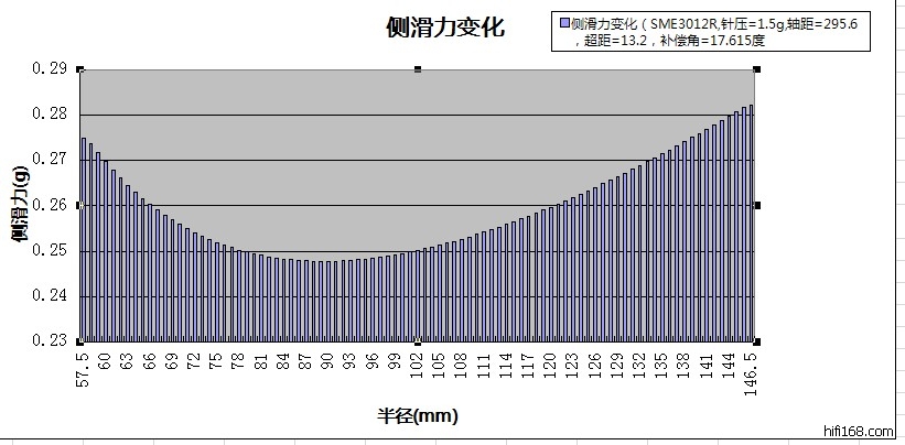

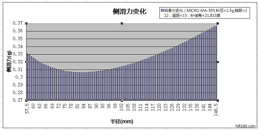

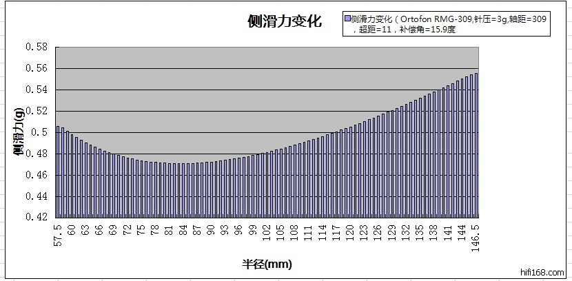

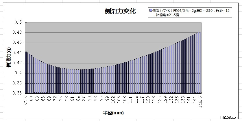

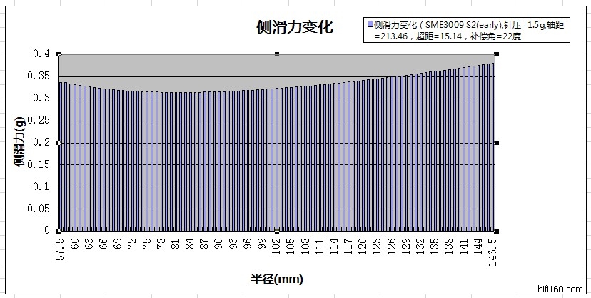

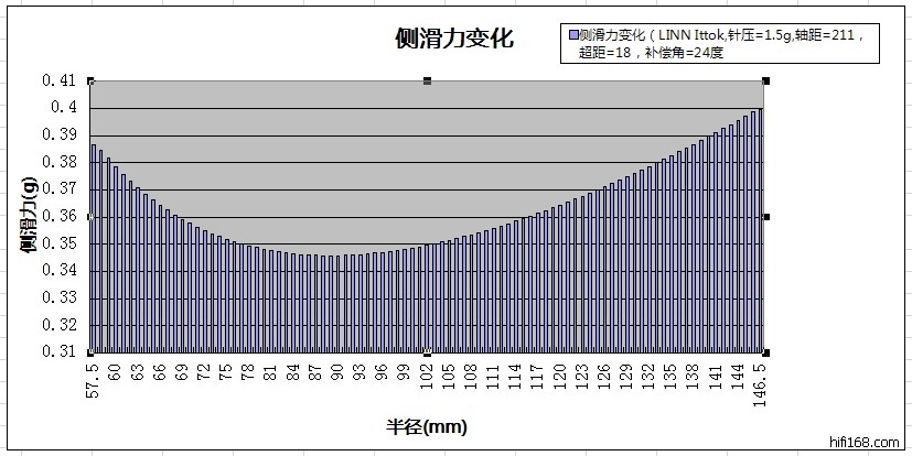

46#
根据前面推导出的不同针压条件下黑胶与椭圆型针尖的摩擦力大小,我套用Kogan公式计算出的几种唱臂的侧滑力变化曲线图。
