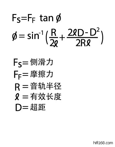

原帖由 redsox 于 2014-4-16 11:13:00 发表
其它不用看,看那里的全部的译文和评注就可。
你说的对,我在计算中引用补偿角这个说法有误,实际有循迹误差,我会对我的数据做出修正,非常感谢。

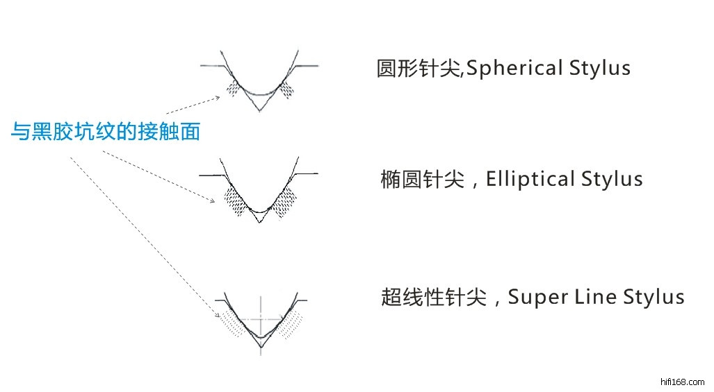

唱头不同针型的摩擦力变化
Kogan的测试数据反映出椭圆针尖与圆形针尖的侧滑力有很大区别,椭圆针尖的唱头侧滑力比圆形针尖的唱头大,前者大约是后者的1.6倍。这主要是由于不同针型与黑胶唱片坑纹的两壁接触面不一样大造成的。看下面的图,
由于接触面积大,所以摩擦力也大,这个应该不难理解。
所以设置抗侧滑力时,除了要考虑针压外,还要考虑所用针型。现在大多数唱臂的抗侧滑力设置装置是没有区分针型的。

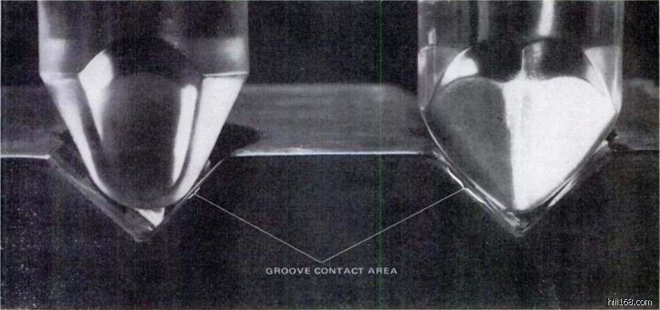

38#
仔细看上面这张图,1. 唱头被装在一只SME唱臂上测试, 2. 左边的小图是没有加抗侧滑力的状态,明显看到唱头的下层和上层是错位的。右边这张是加了合适的抗侧滑力的状态。
还有上面的两个图也很诡异。我们假设唱针与沟槽摩擦后产生了侧滑力,毫无疑问这个侧滑力是作用在唱针上,而不是作用在这个特殊唱头的上半部分。为何上半部分会错位呢?难道侧滑力有隔山打牛的神功?求解惑。
喜欢音响和音乐而不发烧。
39#
原帖由 what? 于 2014-4-20 3:06:00 发表
[size=1
这个图是正确的,你可以找一个阻尼胶比较软的唱头做实验就知道了,当没加侧滑力时受到向内的力比较大,针尖被唱片沟纹牵扯住,但整体唱臂受到向内力的影响产生惯性,就像开车时来个急刹车的道理一样,车虽然刹住了,但乘客还有向前冲的惯性,所以一般不加侧滑力的唱头久而久之会发现针杆会向右边倾斜,而如果侧滑力加得过于大的会向另一边倾斜
