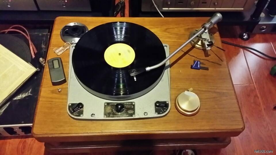

我搞好试听了2天,发现怎么搞都无法杜绝震动,从而带来很大的轰轰声音。
配置如下图:

先把唱臂从这大板上拆下来做完全分体的,再一步一步实验
这多数是惰轮或轴承的问题。

唱盘: 301,底座:柚木;
唱臂:RMG 309 底座:纯铜
唱头:SPU - GTE
唱放:1、杰士 新款2.5  2、前级自带
前级:柏林之声808
经过反复测试,跟后端设备没啥关系,就是转盘震动造成的,现在已经更换了惰轮有所改善,仔细观察了主轴无大问题,没有发现异常,声音应该主要来自电机一侧,经过反复折腾,稍微有点改善,但还是声音较大不理想。准备请高手给保养一下看看。
目前没有找到更好的办法。
