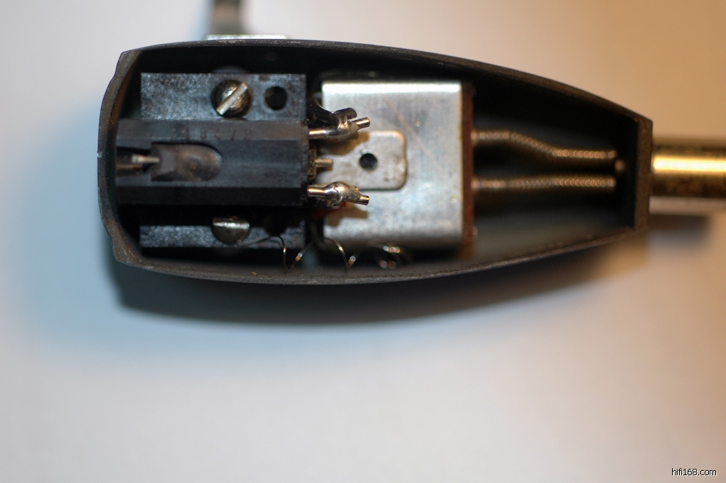

Ortofon SPU唱头壳的接地处理,
按下面两张图处理完,在正常音量下你趴音箱上也听不到底噪。
jpg(2014/4/5 17:59:57 上传)

原帖由 天藏 于 2014-4-5 18:00:00 发表
搞了半天,发现是下面的5孔插座接触不好。很搞人了,没找到办法处理。
63#
原帖由 pcmsc 于 2014-4-5 21:18:00 发表
这样就不是底噪了,是嗡……嗡……声了!
64#
这样一个声道没声音了。仔细检查了一下,唱头的磁铁是跟唱头的地是通的,接入变压器了。这么接不行了。。。。。

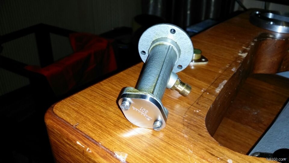

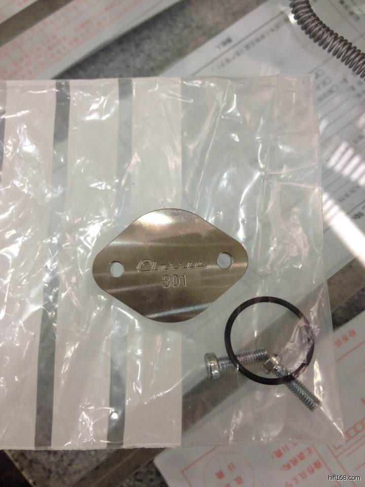

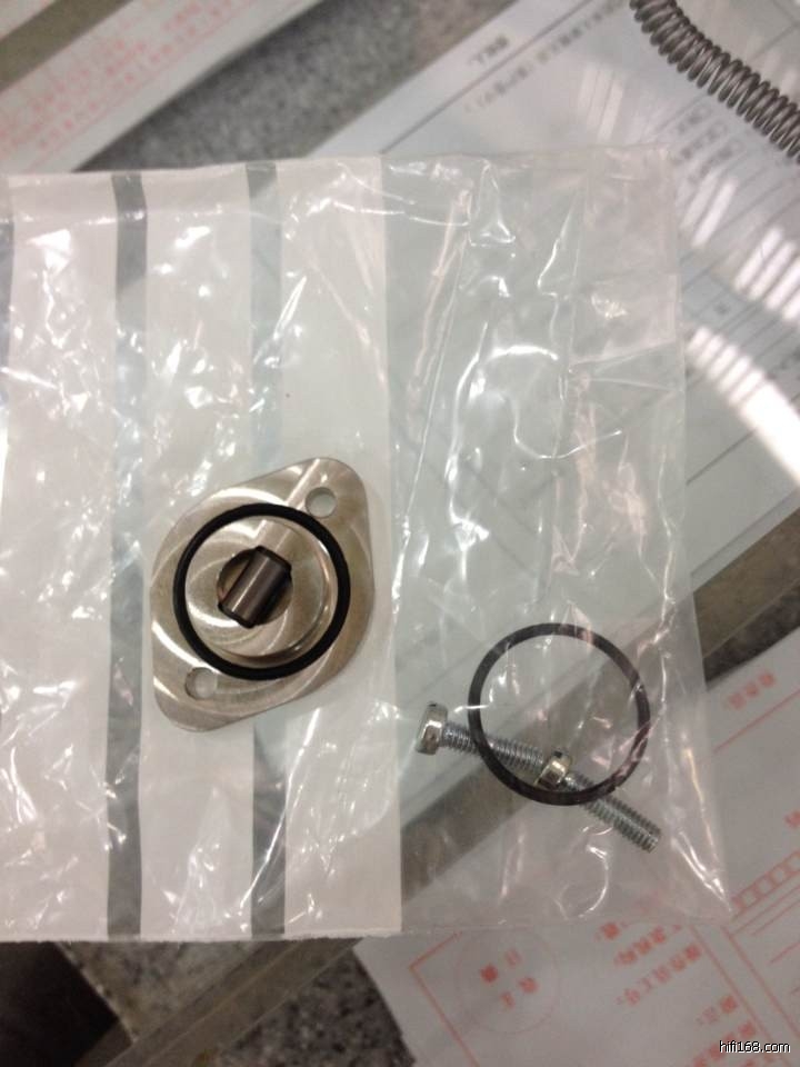

主轴底座轴承,接触面比滚珠的大一点点。
68#
装好了,值得改造一下的东西!
