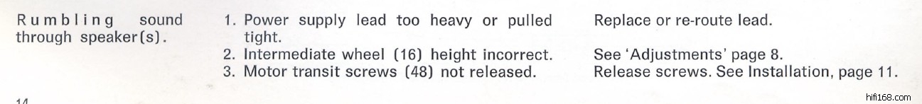

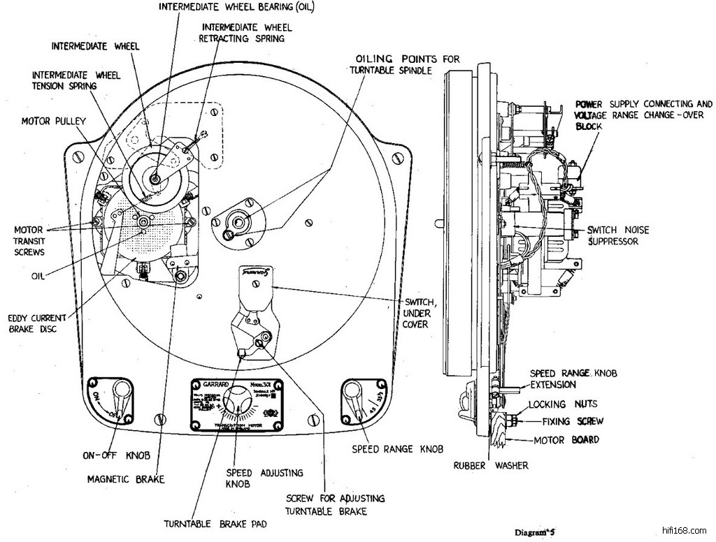

Garrard说明书上有如下说明:
(89.64 K)
2014/3/16 16:50:39
翻译过来的意思:
喇叭出隆隆声的可能原因:
1. 电源线太重,或者拉得太紧
2. 过渡轮高度不正确
3. 马达运输螺丝没有松开
(334.39 K)
2014/3/16 16:59:21
天藏 最后编辑于 2014-03-16 16:59:21
