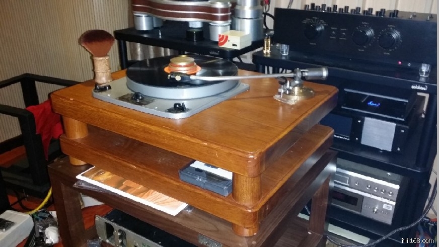

最后自己保养了一下,更换了几个配件。
现在我终于明白这个唱机为啥被炒的这么高价位:确实是好东西。
jpg(2014/4/2 21:39:14 上传)
最后编辑pcmsc 最后编辑于 2014-04-02 21:39:13

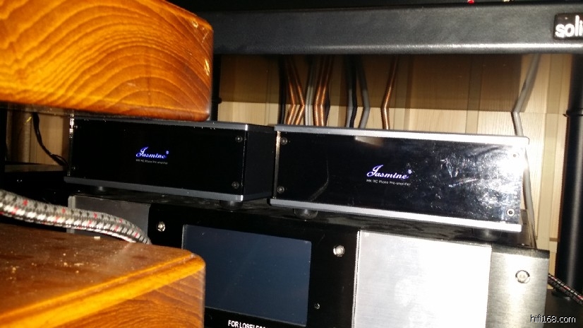

42#
这个唱放果然是名不虚传

真相很简单,换了主轴底座。换了惰轮和几根弹簧,其它的我也没弄啥。机械噪音已经没了,至少我从喇叭里面听不到了。
声音我个人感觉很棒,比神马浮云强的不是一星半点。
