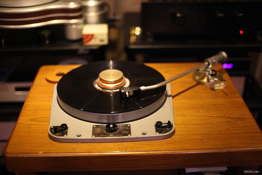

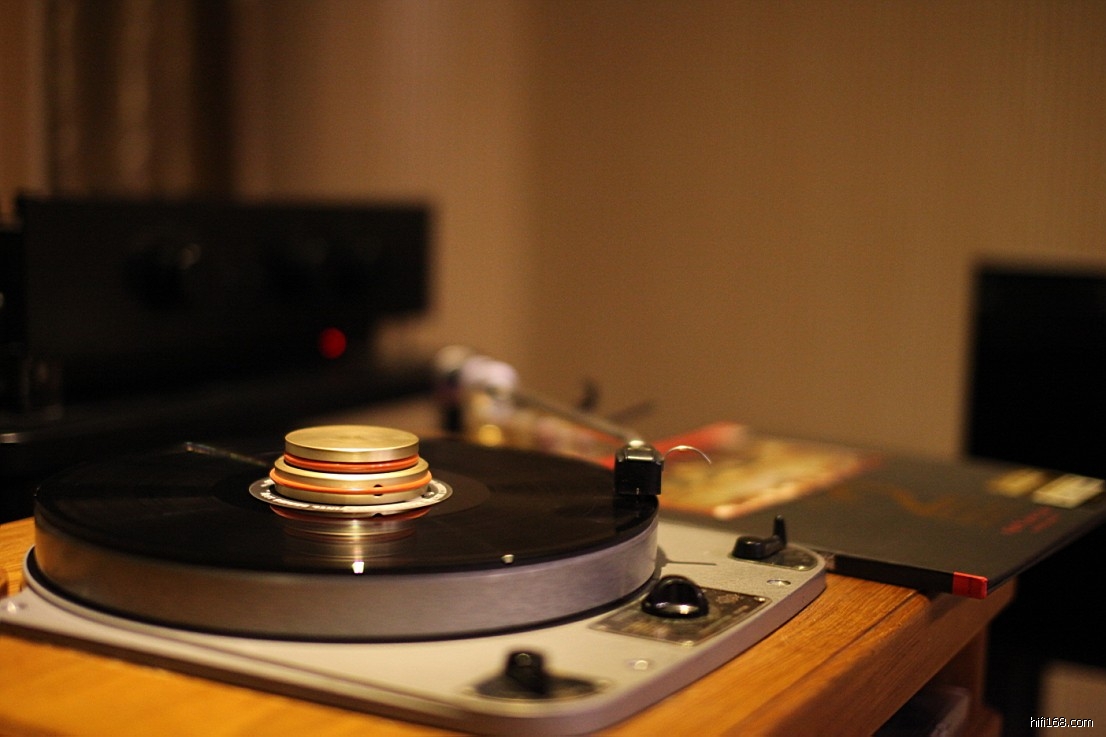

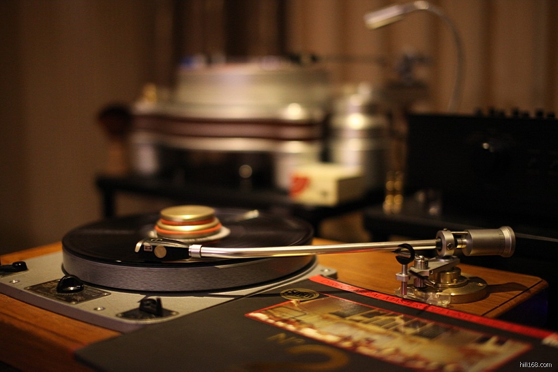

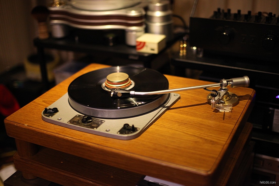

58#
重新拍了几张照片看看。。。。
59#
再来几张
60#
碟镇可以不用……
