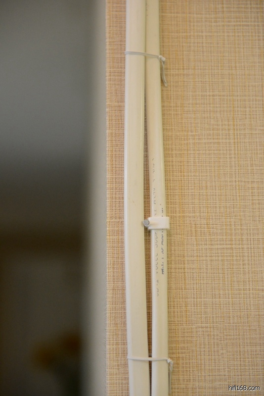

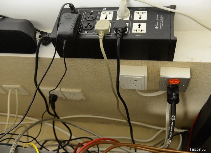

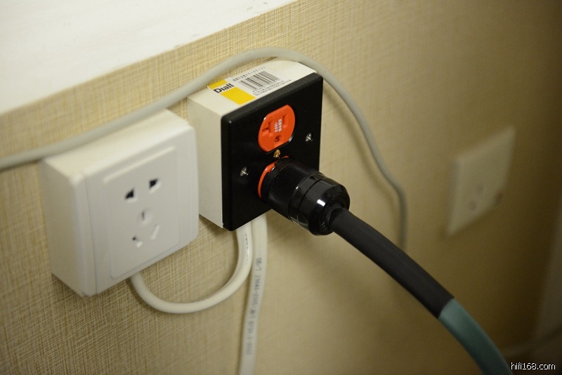

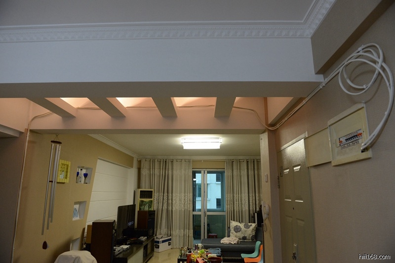

电源专线终于弄好了
前两天利用周末时间把电源专线弄好了.   其实没想象的那么复杂, 主要是我自己动手, 花了不到1500元,  也比想象的好看,没有破坏环境观瞻.
[1] 选材: 看了几个论坛里面的介绍,决定拉一路6平方(功放),和一路4平方(解码及CD). 最后用的是3*4平方和 2*6平方硬质单芯护套线. 是华凌牌山东一个企业生产的.线到了以后我看其铜芯还挺亮的,质量不错.
由于不是新装修, 所以只能拉明线了, 很不想用线槽和 线管, 觉得那很难看,而且转弯处理很麻烦. 所以决定用护套线.   也考虑过用多股线,但是找不到多股6平方和4平方的护套线(有黑色的圆圆的工业电缆,嫌难看就没用).考虑过倍耐特啥的名牌线,价格还可以,毕竟十多米也多不了多少钱,只是它没有护套线,都是单芯线,花花绿绿的,一定要用套管了,不能走明线,所以就放弃了.
        最后买了:6平*2和4平*3(即一根护套线里面有三根线,每根4平方,单芯铜线)各20米,天猫上买的,每米十多元吧.  京东上买了施耐德40A的空气开关加漏保的一个,32A的2P空气开关一个.又在淘宝上买了两个美式插座.总共不到1500元.
http://detail.tmall.com/item.htm ... 09.5.0.0.txWZcQ&mt=
[2] 布线和安装:  都是我自己动手,也不太麻烦.去百安居买了几盒线夹,沿着墙把线夹钉到墙上,把线夹进去就好了.  护套线外观是白色的,挺漂亮的,挂墙上不难看.   买了几个插座明装的底盒(5元一个),先锁到墙上,再把面板接好电线,装到底盒上就可以了.
6平的线非常硬,整条护套线拿剪线钳都剪不断的,我拿小钢锯来锯断的.把线安装到面板上费了好几个小时,太硬了,拿尖嘴钳弄了好久,大母指今天还在酸呢.    后级功放用的插座没安地线,所以用2芯的线.因为我看大波罗机器带来的电源线也就两芯插头的.  另,据说是只要前级一点接地就好了?
[3] 切换:因为我把家里总开关一起换了,要换成新的(用那个40A的漏保空开),所以最后请小区的电工过来帮我切换,花了半小时多就弄好了.
[4] 效果:说实话还没仔细听, 感觉要好一点,声音比较干净,有力气. 回头慢慢比较.
