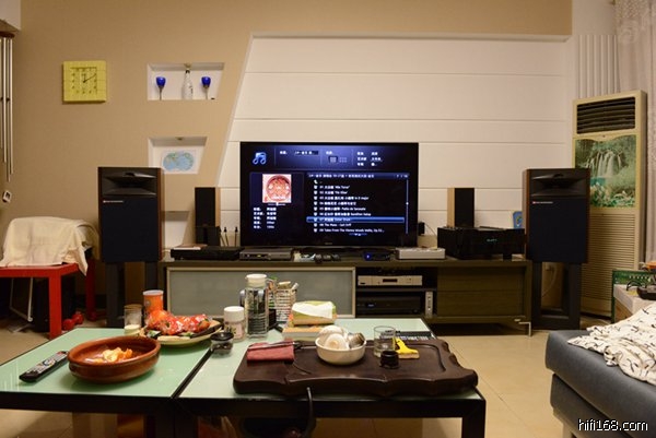

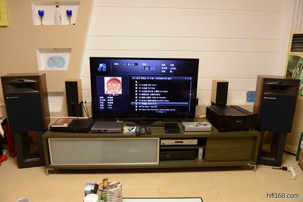

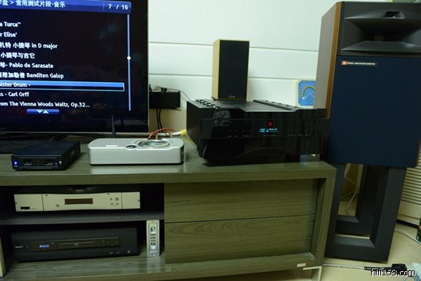

我原来有一套系统购于2000年左右,是君子Rega 阿波罗CD+君子功放+思奔达S3/5 书架箱。 2013年3月起考虑配置一套新的系统,能兼顾HIFI、视频、数字播放的。4-5月潜心到各大论坛上研究请教,6月专程飞机去广州搭配选购了功放和箱子,回厦门买了蓝光播放机OPPO 105,听了一段时间。12月份专门去汕头买了一个 和弦解码器(二手的 CHORD QBD76),又配了些线,最近正在搞电源专线,然后就准备告一段落,转向收集整理音乐资源了。
1.配置
--音源设备:OPPO 105蓝光数字播放机,君子 阿波罗CD机(旧的),都用同轴数字线,接到解码器;
--视频设备:OPPO 105用HDMI线接到SONY 55寸电视上。
--解码器: 和弦 CHORD QBD76 ,两路同轴输入(OPPO数播,CD机),光纤输入(广电的有限电视高清机顶盒),RCA输出—君子功放,平衡输出—大波罗功放。
--功放: 贵丰 大菠罗-接JBL4429,君子功放-接思奔达S3/5小箱
--音箱: JBL4429 (铁的脚架), 思奔达S3/5小箱
--线材:信号线-ECOSSE MASTER平衡线,喇叭线-欧亚得 , 电源线-功放上用分析家的OVAL 2, -电源专线:在建中,4平方和6平方各一路。
--硬盘盒:ORICO 一位盒2个,2个2T盘(1个电影,1个放纯音乐)。
--另外,旧的君子功放接思奔达箱子,从解码器的RCA口接出信号。

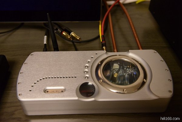

在买之前我没有听过和弦解码的效果,完全是看资料盲买的,感觉QBD76它很符合我的要求。价格上以新机3万左右,和我箱子和功放门当户对;目前刚下市,二手价格2万很合算,东西也比较新,不是那种十多年前的产品技术。英国风格的声音我也喜欢,活泼而有生动感。最重要的是,它有RAM设计,分三挡:0缓冲/MIN缓冲/MAX缓冲,能将数字信号先接收进来,在解码器内部时钟重组,利用解码自己产生的时钟对存下来的数据重新组织,按拍送去做数模转换D/A。
大家知道,PCHIFI和数字播放机因其数字电路很多,产生的高频脉冲干扰很多,数字PCM信号送入后面DAC解码器时候,时钟信号是夹在里面传送的,干扰会造成时基误差,就是所谓Jitter,一般认为这是数码声的首要罪魁祸首。而RAM方式可以将此Jitter基本消除,我个人认为这是目前消除Jitter最简单有效的办法。我的前端是数字播放机,所以后面选和弦做解码,就是希望可以解决数字设备的缺陷。(有兴趣了解的可以去看我的一个帖:“音响中涉及到的数字电路基础介绍”

年12月31日,我专门坐火车去汕头,买回了一个二手QBD76,2万1。

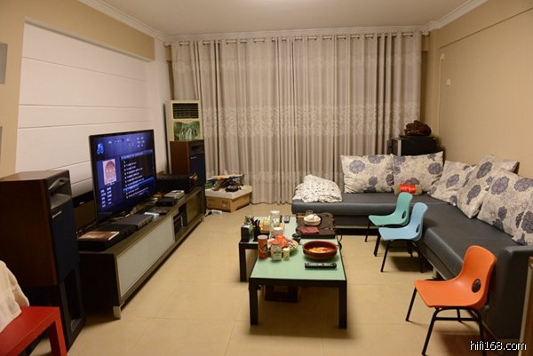

我就放在客厅了,没有专门弄听音室,希望其成为我家庭娱乐的系统,而不是个人爱好的玩具.客厅空间有限制,只能大概摆一下,对定位啥的估计不太有利。吸音方面没有专门弄,因为客厅里面东西已经很多了,角落都有东西,沙发什么都是布的,我看也不利于驻波什么的形成。

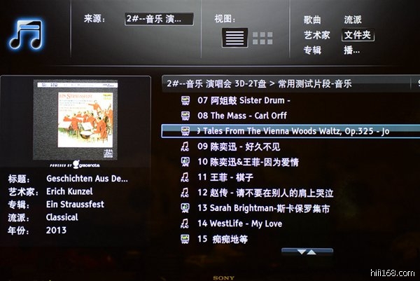

一是把手上近200张CD片全部抓轨成WAV分轨文件,用 Exact Audio Copy软件,还用信用卡支付了8美元注册它的库,这样它读到CD时会去网上库里寻找,大部分正版CD都能找到曲目和封面,每首曲我就不要一个个去修改WAV文件名了。二是从网上(主要是PT80)下载,有些整轨的(一个CD只有一个文件)我就用Exact Audio Copy软件对其分割,变成分轨(要借助于CUE文件)。有的FLAC APE文件,我先用百度音乐软件转换成WAV再处理。
把音乐文件分目录存放,分为:古典音乐(因太多了又按首字母分为几个目录,以使每个目录放20条子目录,便于操作OPPO在电视上选曲时,上下不用拉来拉去太麻烦,每个子目录放一个CD)、新世纪音乐、合唱、民族音乐、流行轻音乐、流行单曲-中文、流行单曲-英文、流行歌曲专辑等,按自己喜好分类,便于寻找。
