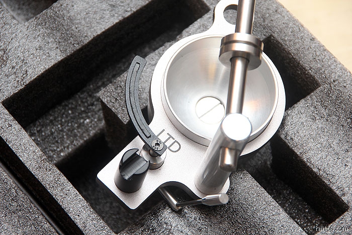

硅油就放这个油杯里面,硅油还起到吸收唱臂震动的作用,等于是油浮唱臂。
补充一点,LTD唱臂的侧滑力设计也很巧妙,吊带纽了一圏,侧滑力就自动加上了,无需另加。THE SIMPLE THE BEST。
