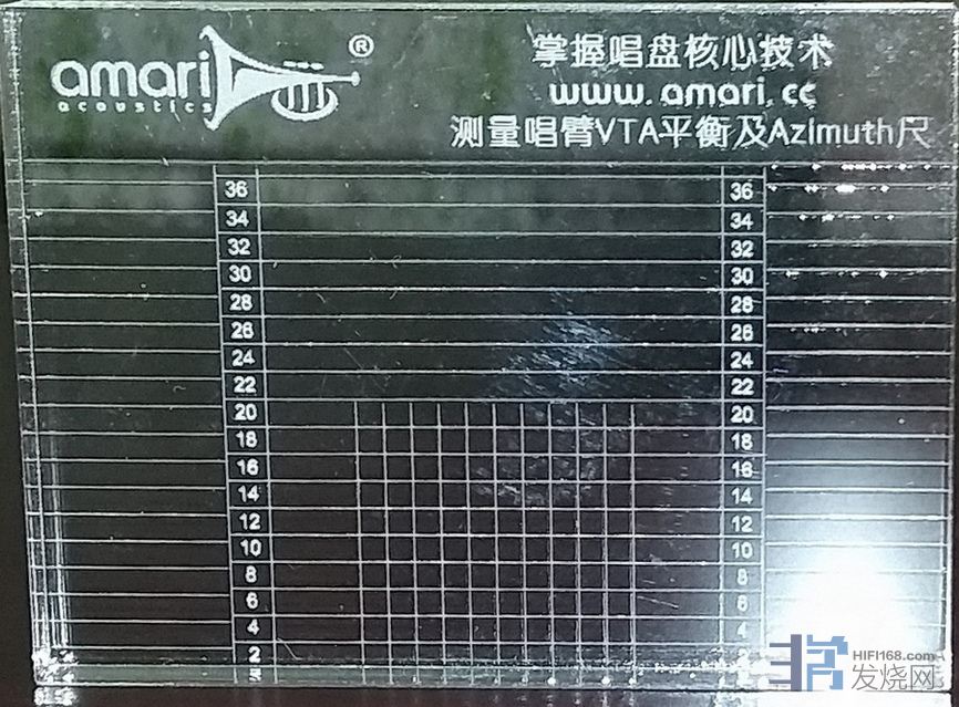

要根据VTA来确定,简单地说,这个高度的选择是唱臂落在黑胶上后,唱臂管与黑胶平面保持平行。
阳光枫林 发表于 2017/2/18 16:27:58
配合这个VTA平衡尺来确定。

请教E版,这个12.1-3唱臂固定在臂座时,其高度是按多少来确定?
黄山毛峰 发表于 2017/2/18 14:16:39
您先随便固定一个位置,然后把唱臂调到和唱盘平衡,就是其高度了。
详细的可以看这里:  http://bbs.hifi168.com/bbs/showtopic-237806-7.aspx
最后编辑eric 最后编辑于 2017-02-18 18:06:36

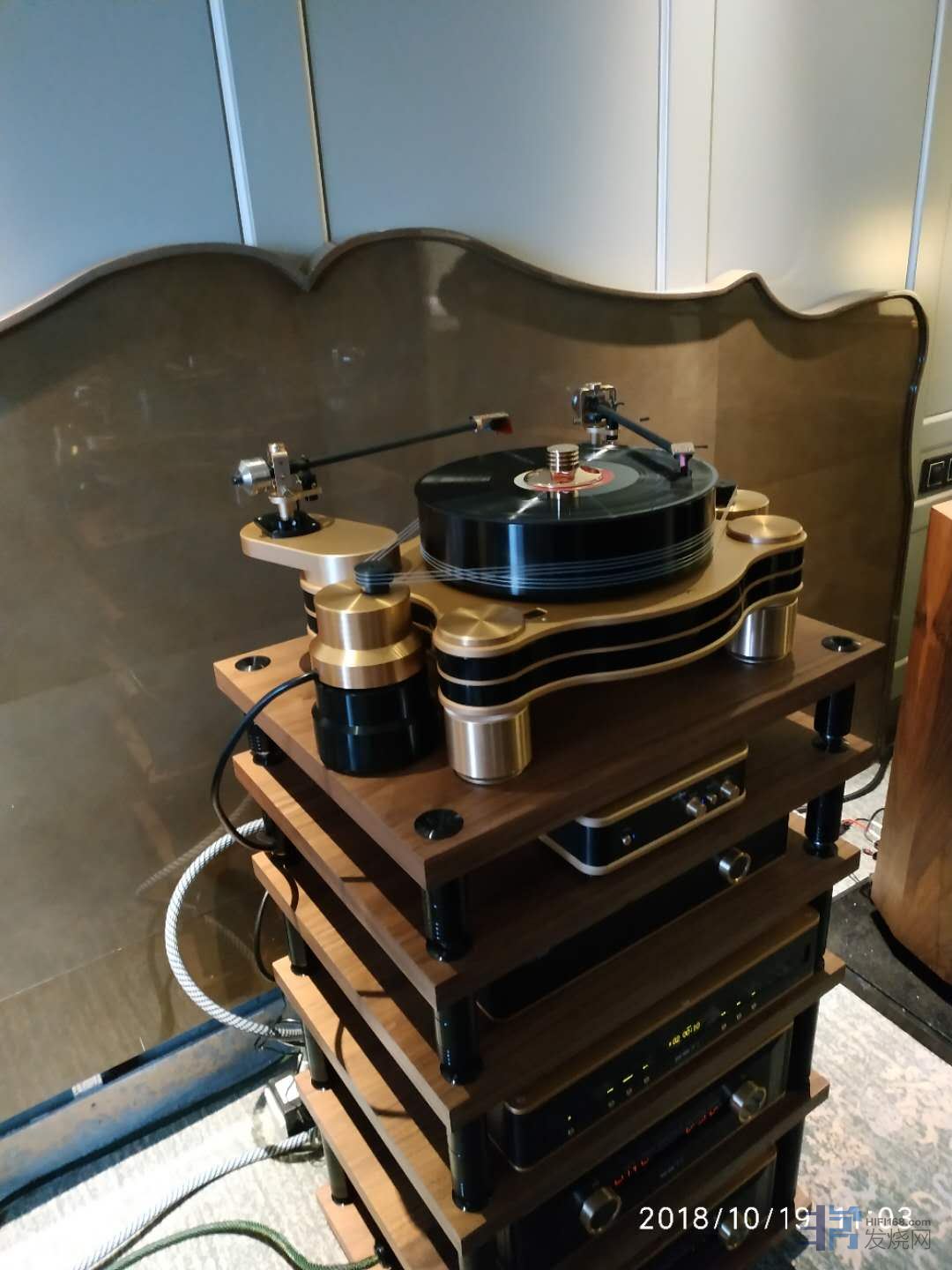

多年来一直打算升级lp32 终于在沈阳见到曾总,圆了多年的梦想,定了一台32s金色的双12寸臂座的,现在是等待中,
328#
金色好有神秘感
329#
楼上,您用的什么器材架?哪里有售?
