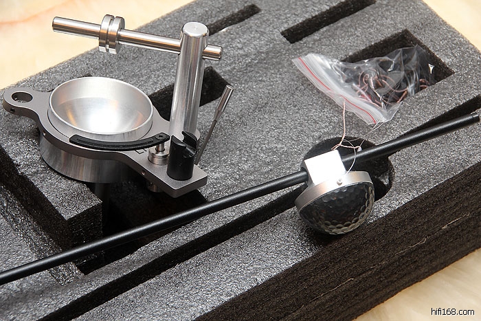

搞掂转盘、唱头,就到唱臂了。
目前,国内品牌厂家里面,唯一还生产唱臂的就是欧博了,欧博刘总自己也是黑胶玩家,收藏了接近6千张黑胶唱片。
之前自己用欧博的988单点臂,定价4200元,这个价位来说我非常满意,另外欧博还有一支T8轴承唱臂,定价3200元。
升级唱臂我接着咨询了欧博刘总,本意是想升级12寸的988,结果,刘总力荐我买Well Tempered的LTD唱臂,12寸定价7000元。

58#
在刚刚结束的网友聚会上,ken版主和邝版主都给现场朋友播了数段黑胶唱片给大家欣赏,当时,我就和willson版主讨论说,以后要示范的时候,尽量不要播唱片内圈的黑胶曲目,尽量播外圈的,因为内圈的失真很难控制。
用高尔夫球造成的Well Tempered唱臂在理论上正好针对这个问题。
Well Tempered Lab由美国设计大师William Firebaugh创立,公司注册地是新西兰,他设计的黑胶系统曾经获得美国TAS音响天书的金耳朵奖。
现在well Tempered的唱臂由欧博代工,而这款唱臂是欧博刘总在William Firebaugh的设计上加以改进而成,所以William Firebaugh特别命名这款唱臂是LTD (英文:刘设计的唱臂缩写 Liu tonearm design )。
最后编辑eric 最后编辑于 2013-12-20 16:31:28

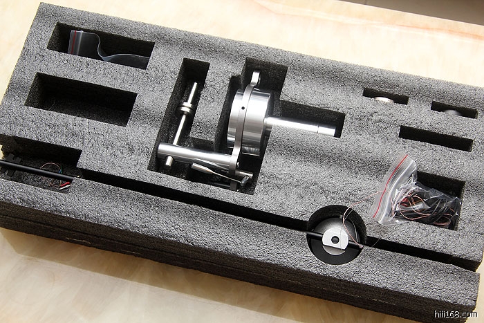

60#
把高尔夫球用到黑胶唱盘,有点类似本来治疗心脏病的伟哥给用到另外方面一样。
一般传统的唱臂都有固定的轴承点,但唱臂到唱片内侧的时候,就有失真,而LTD的唱臂是浮动的、模糊逻辑的轴承点,它是高尔夫球半浸在硅油里,允许这个轴承点随着唱臂做适应性改变,这样,它的循迹更加均匀,误差更加小,也可以称为自动伺服。
这支唱臂的臂管是铝,不是988的碳纤维,设计时对比过,这个设计用铝管的声音更好,而且铝管里面填充了避震材料。
这支唱臂的标准版本是10寸的,定价6000元,9寸和12寸就要订货。
