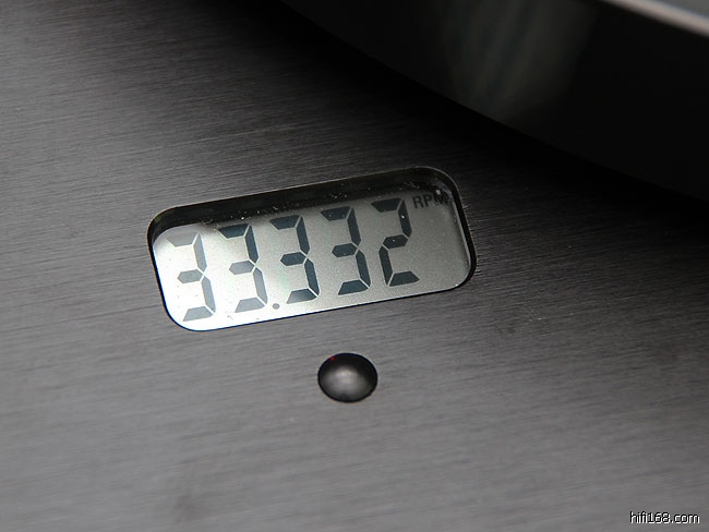

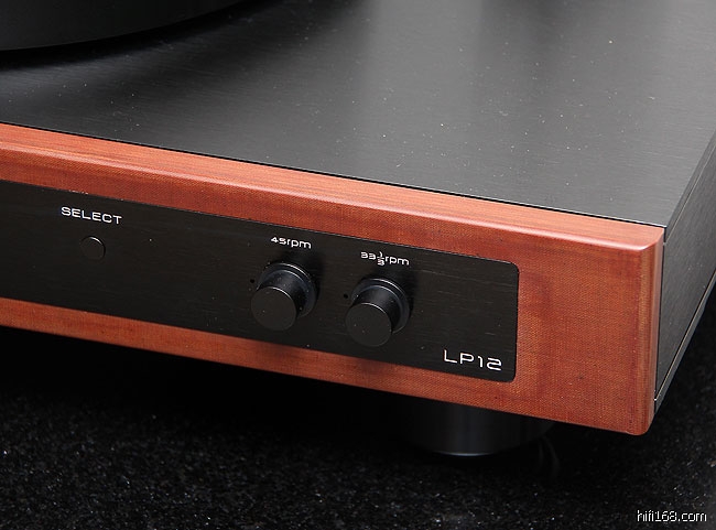

接下来到调整转速了,面板上有33、45转的SELECT选择按键。
33、45下的旋钮就是调整转速的,顺时针是加速,逆时针是减速。
非常方便、直观的数字转速显示。一般33.3正负0.1左右已经ok了。

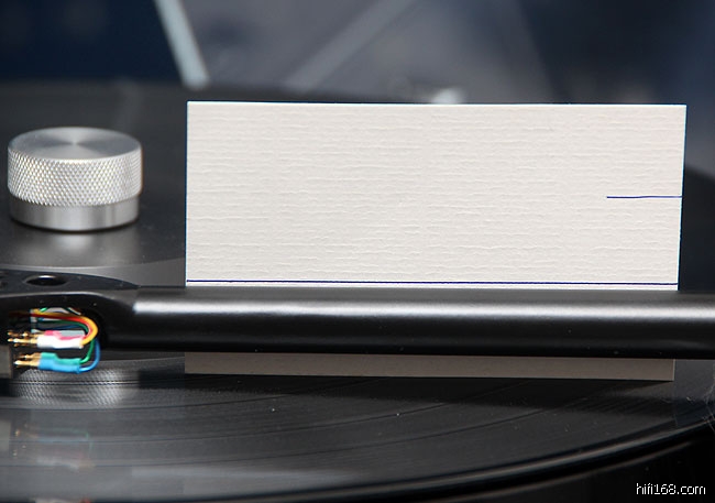

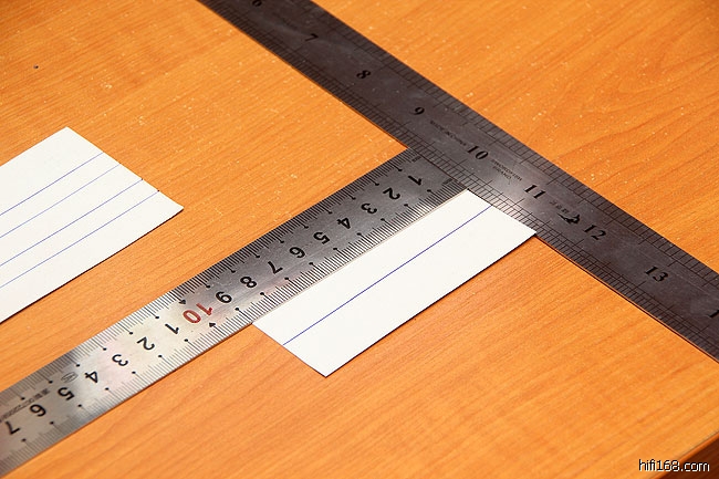

还有最后一点,就可以听了,就是前面说的VTA,LP12出厂前已经调好,但动手能力强的发烧友可以Double Check一下,是否真的准确。
准确的VTA是唱臂和唱盘上的唱片成平衡状态,如何测量呢,很简单,拿一张背面空白的名片,用我的方法画上几条平衡线。
只画一条的画,可以距离底边2CM画一条平衡线。

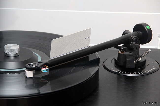

97#
然后把名片放上唱盘的唱片上面,检查唱臂是否和平衡线平衡。
如果是准确的VTA,就是这样子,如果不是,就要调唱臂的VTA和磁悬浮唱盘的高度,这个以后再详细说吧。
