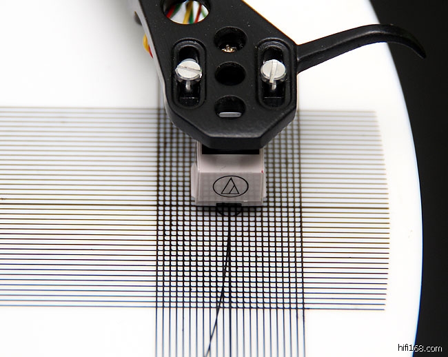

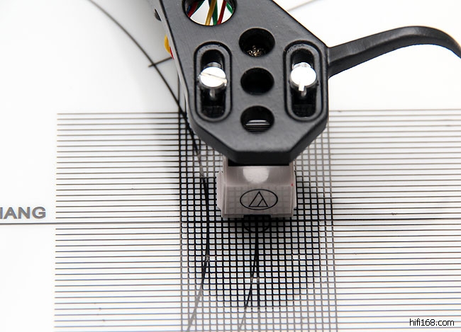

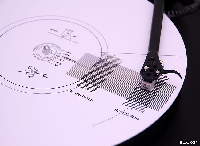

LP的超距和唱头方位角在出厂前已经调校好,发烧友购买后可以直接使用不需要再调校,喜欢玩的朋友,当然可以自行检测一下是否真的准确。
LP 12随机附送测试黑胶一张,上面的方格线内有A /B两点,只要把唱头放在A、B两点上,检查唱头壳是否和线段平衡,如果平衡,就是ok了。
A点,平衡。
B点,平衡,OK。
