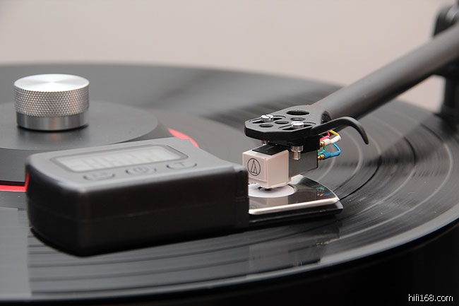

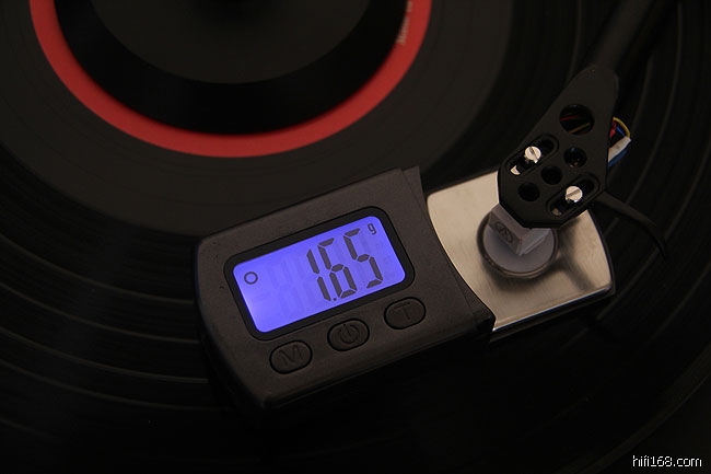

继续说针压,调整针压需要一个针压计,淘宝售价90元左右一个。
另外,实际测量时,请去掉黑胶唱片,这样测量更为准确,我的图片是为美观而摆拍。
针压很容易调,5分钟就搞掂。
最后编辑eric 最后编辑于 2013-01-11 00:07:13

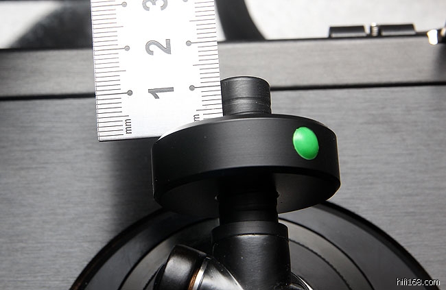

如果手上暂时没有针压计的,没有问题,量好这个尺寸,11mm,也就差不多接近了。
