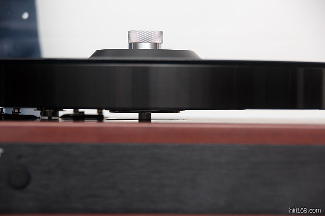

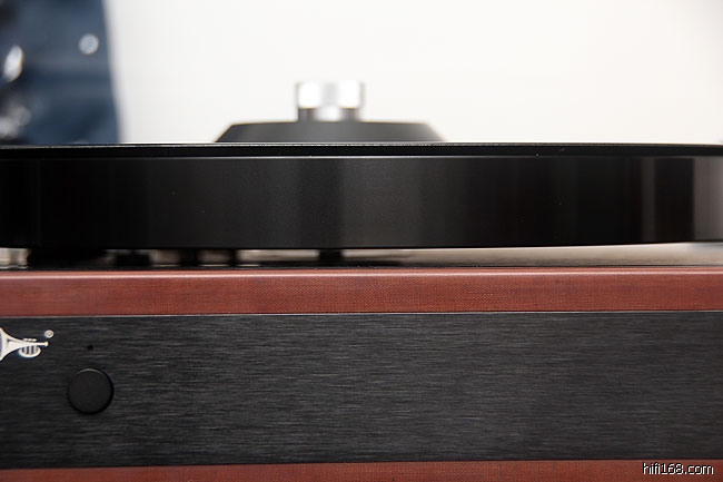

继续昨天调转盘高度的问题,这是一个稍微复杂一点的问题,一般出厂都会调好,但怕运输途中会松动导致误差。
LP 12的转盘是磁悬浮的,但不是全部靠磁力悬浮,还会有一粒陶瓷珠顶着转盘,借一下力。

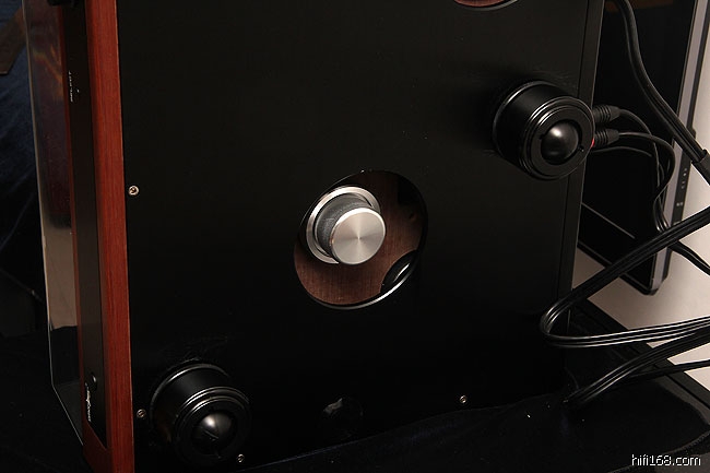

这个顶着的力,有点讲究,可以用LP 12地盘下面这个调节力度和高度,这个旋钮由左向右转动,就可以让转盘升高,反之是降低。
这个就是低的,我调准确的。
这个是我故意调高的高度,给大家对比看。
最后编辑eric 最后编辑于 2013-01-25 00:23:22
123#
关键的东西来了,大家用心听了:
这个高度如何是准确的呢,阿玛尼工程师告诉我,就是陶瓷珠刚刚顶到转盘就可以,如何调呢,技巧就是先把那个旋钮由右向左悬到唱盘不再下降,然后,就又左向右旋,旋到眼睛观测到转盘可以向上移,就这个位置,也就是刚刚顶到转盘一点。

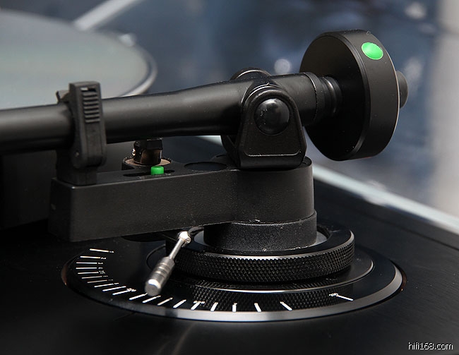

调好唱盘高度后,看看VTA是否平衡,如果不平衡,就调唱臂上这个一圈的、带花纹的旋钮,左右旋,来调唱臂高度,目的是达到唱盘和唱臂成平衡。
最后编辑eric 最后编辑于 2013-01-26 23:43:43
