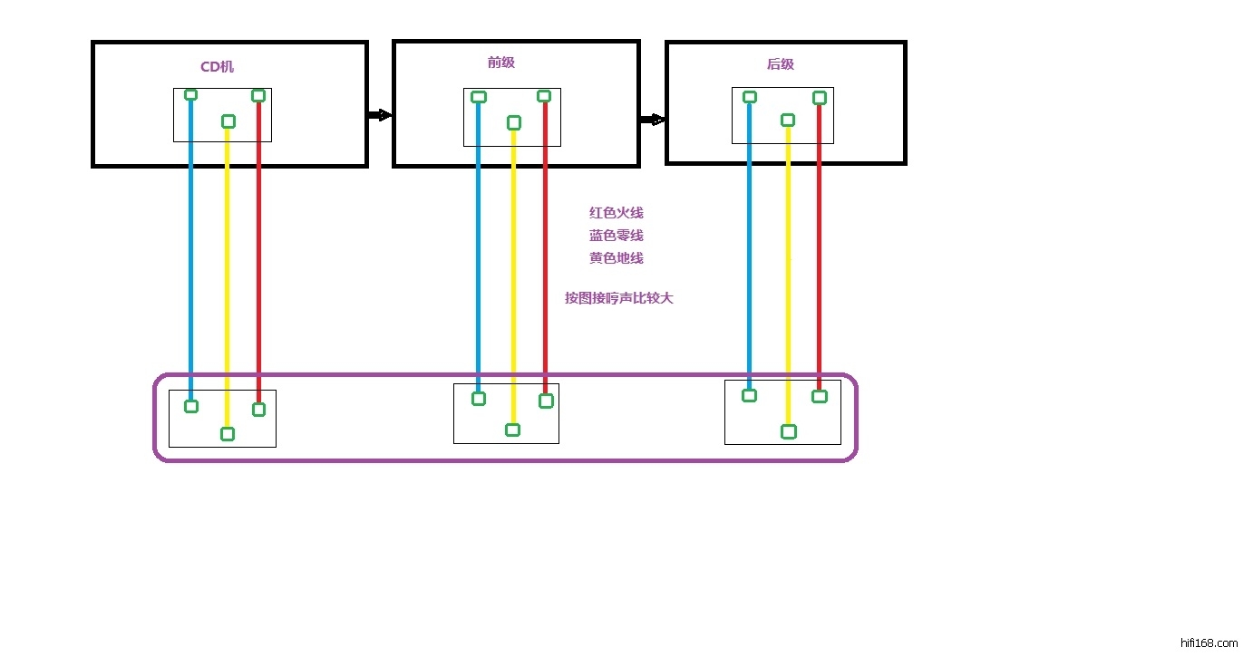

关于器材接地,以前168主流看法是要搞一点接地,再讲究点就是一点接地加独立拉地线,这里面貌似有许多学问,近来论坛人气似乎不太旺,请各位同学踊跃讨论!!!
形成环路

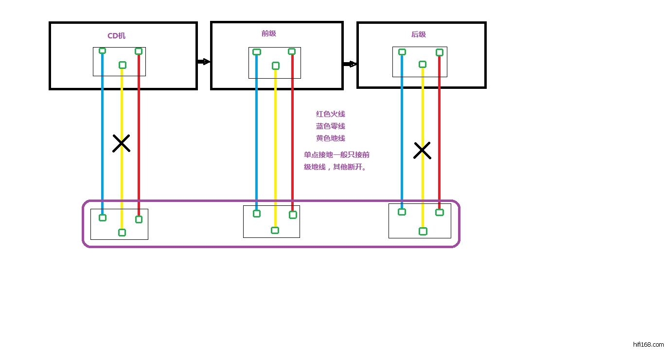

单点接地

这个我可以很有把握,就是整个系统只(仅只)有一台器材(一般是前级)接电源地线,其他都不能接。

一点接地我已经亲身实践过了,在我的系统灰常有效,声音见仁见智,但喇叭hum声小很多。
