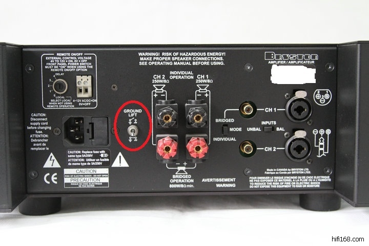

其实音响的地与电器的安全接地是有不同的用法的,理论就不说了,只说一下实践,首先要用万用表量一下你的机壳是否与信号输入(或输出、有输入输出牛的除外)端的地位相通,再同时量一下电源输入插座(三脚插)的地脚是否相通,如果相通那就要注意了,再测量其它设备是否有相同的现象,如果有那就有问题了,机器连接起来后,电源的地相通,再通过信号线的地相通,就形成地回路了,严重的马上就听到交流声,这种情况只有其中一台机取
帮南海十三郎配个图,留意红圈的开关,拜事通的设计是可以断开信号地与电源地的连接的。我以前玩过,很方便。

是的,我用过很多的专业功放都有这个选地开关。

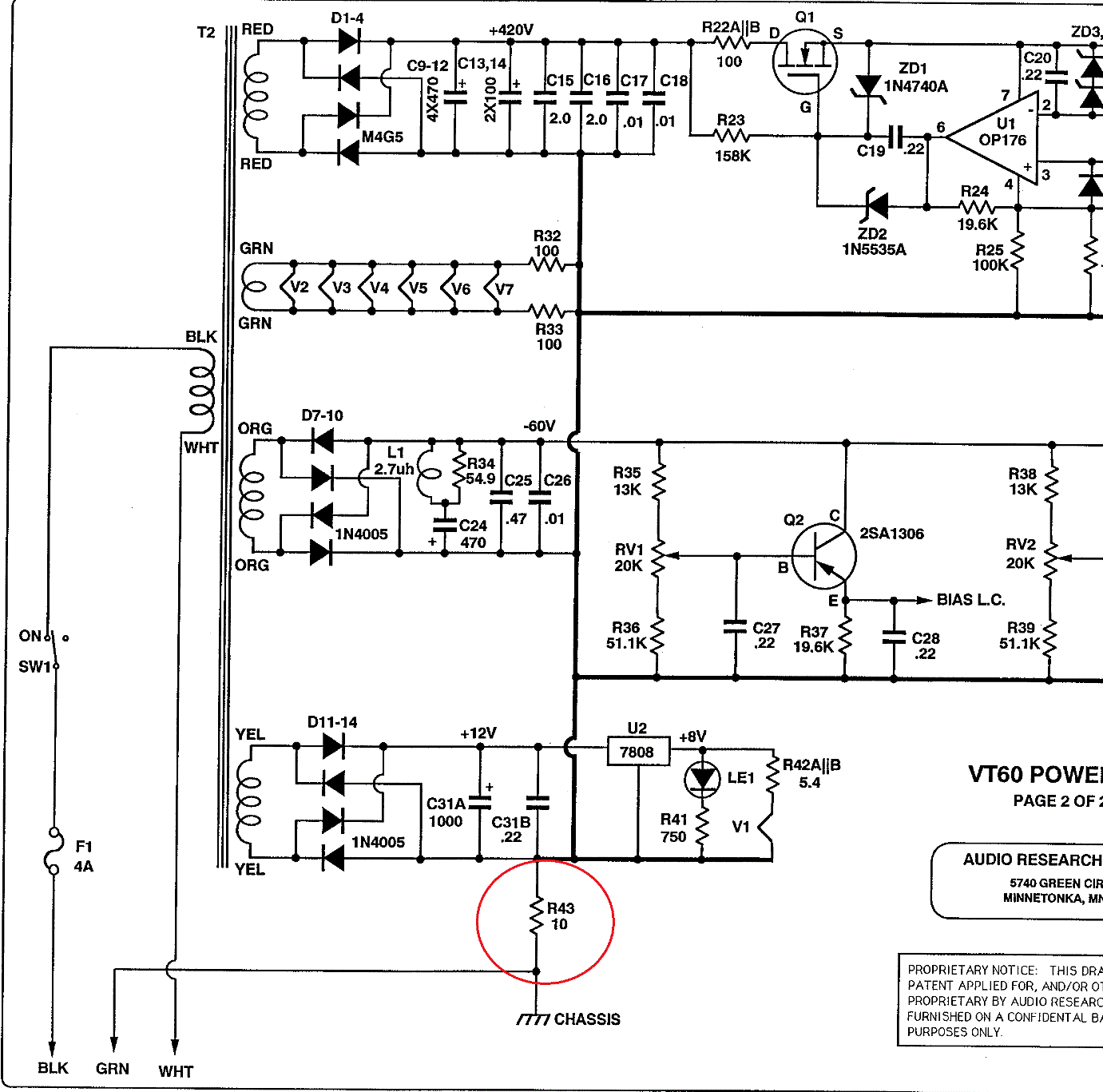

这个胆后级的电路是通过R43与机壳隔离的
