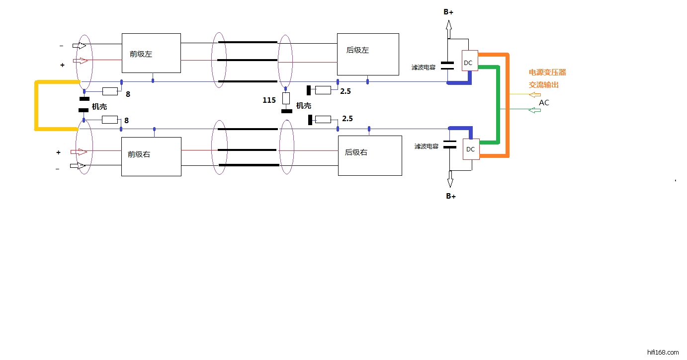

大家可以理解为两个意思,一是一般的电器接地的意义,另一层是音响“接地”技术的问题。第二个更复杂,实际工作中变数很多,甚至专著也不能全面涵盖。一次碰到很诡异的问题,虽然解决但本人水平有限也不能解释的很清楚,还需不断请教,详情在:
http://www.pt80.com/thread-398116-1-1.html
花了点时间认真读了兄的http://www.pt80.com/thread-398116-1-1.html,不知有没有理解错,用“晕到死”的图画功能画了个图,用图画功能画图是件很痛苦的事情。如果图没错的话,我有个大胆假设,诡异的问题可能就出在后级的整流电路上。

看了这张令我想起我最近做的一台功放,我是采用双电源牛,两声道独立整流供电,输入输出完全独立,信号地互相不连通,也就是双单声道结构,但装在一个机壳里,机壳接就非常考究,如果在左、右信号端接壳,两声道地位就相通了,再通过信号线与音源连接〈音源的输出两声道地一般是互通的,用输出牛除外〉那就形成了信号线地位环路了(其实现在大部份单功放音响连接都存在这个问题),后来反复试验发觉用电容接壳效果很好,最后用了一只丹麦战神油浸电容从其中一个声道地位接壳,信号线地位的分离对声音的提升很明显,玩双单声道结构的优点就在于此。
