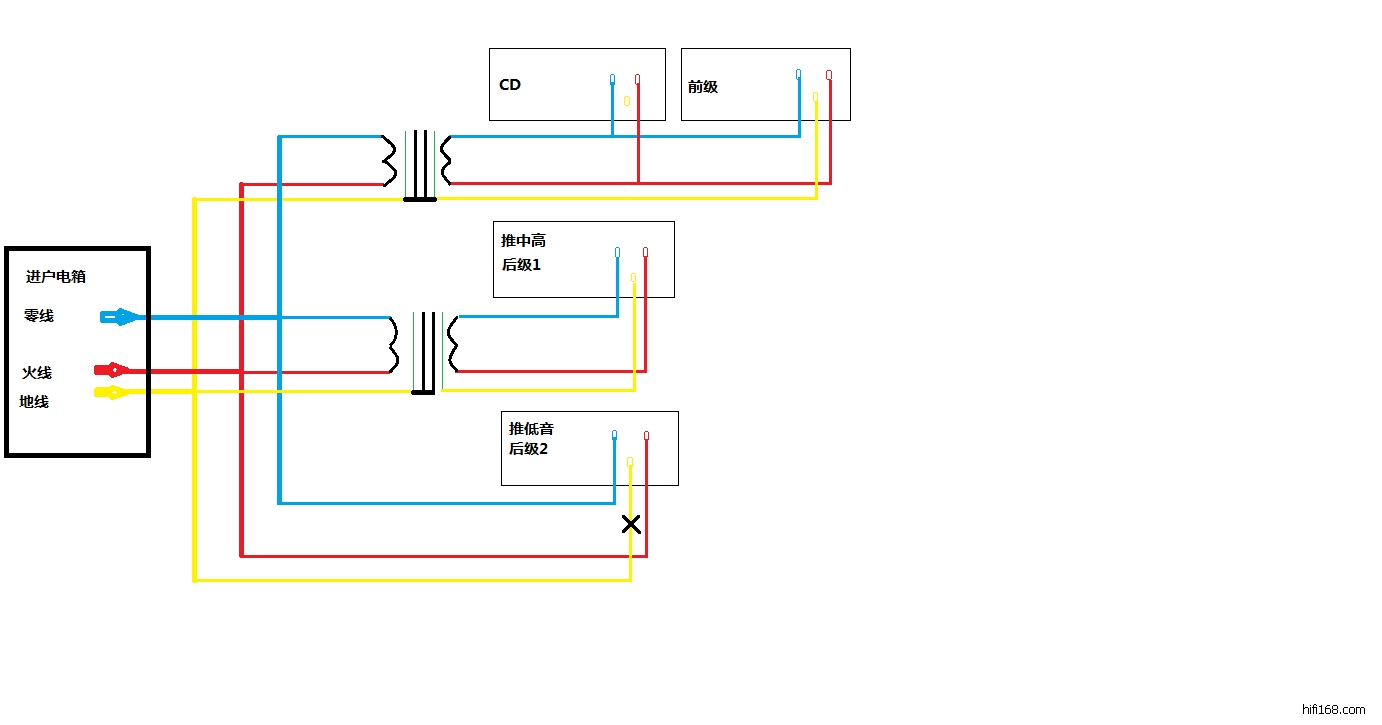

我现在用2个隔离牛,5000W1个,CD和前级共用1个,有1台后级用1个,可能是胆机的缘故吧,暂时没听出动态压缩的现象,我晚点绘个图贴上了。
终于画好,用图画功能画的,很难画,画得不好:
个人觉得如果隔离牛的余量足够大的话应该不会有动态压缩,滤波器不能储存功率但有阻抗,大动态时器材对功率需求更多,所以滤波器就“挡住”了能量从市电到器材,然后功率就压缩了,可能是这样的。

回复 83# szlghyj 的帖子
兄画的很清楚了,呵呵!专线加隔离牛,正是我最期待的电源系统,羡慕中!

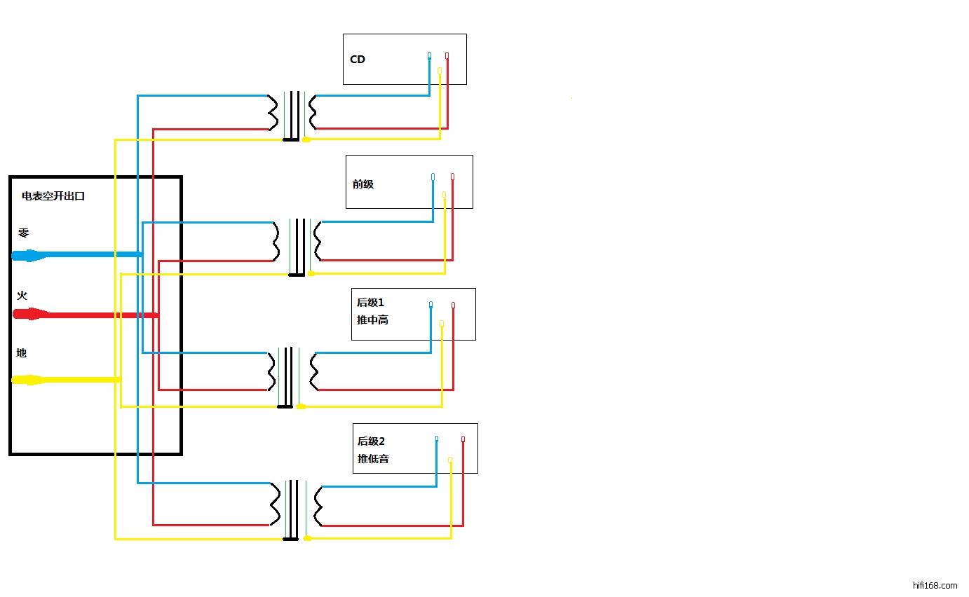

原帖由 ningjy12 于 2013-1-4 8:40:00 发表
谢鼓励,同意兄对滤波电感的看法,隔离牛是比较经济适用的方案,但大功率隔离牛尽量不要放在听音室,大功率隔离牛很少没有哼声的。再讲究的就是再生电源了,可惜造价吓人。我构想的完全隔离电源系统。

原帖由 szlghyj 于 2013-1-4 14:56:00 发表
嗯,同意兄的说法,变压器的哼声比较恼人。有个美国还是加拿大的公司专门做音响定制电源的,他们把隔离牛放在电箱里和空开一起,那样比较好,离听音室可以远一些。再生电源是最好的方案了,除了造价,电池也可能是个问题,要是大功率甲类后级,再生电源的功率余量可能没那么大,做的越大越对造价越高,对电池的要求也越高。普通烧友估计不会考虑,比较合理就是隔离牛和专线,要是可以加个电源处理器就更好了。说的远了,还是回来讨论接地吧,呵呵!
